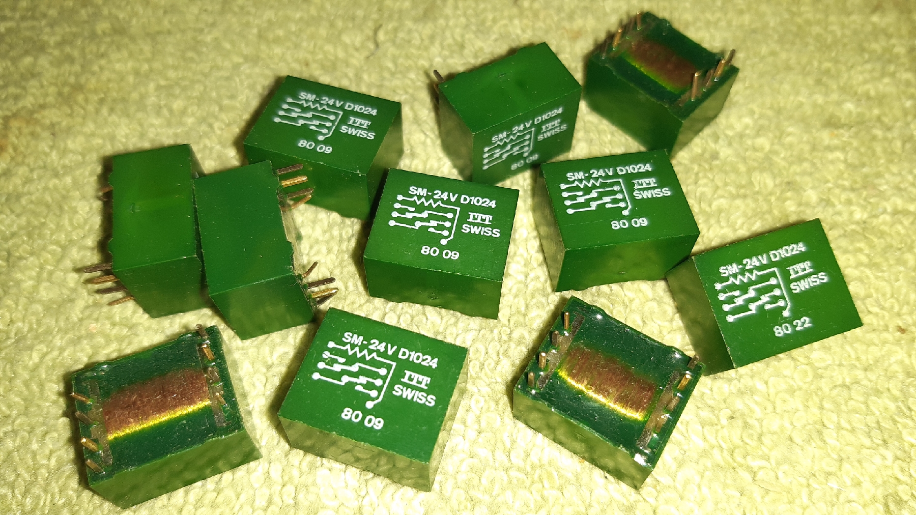

(#) tunerman hozzászólása Máj 23, 2023 /
A REED relék egyik ritka tipusa a 2 morse érintkezős ITT/Alcatel SM-24V D1024, ami szerintem leegyszerűsítené az elbonyolított kapcsolásokat
https://www.budgetronics.eu/en/relay/24-volts-relay/relay-sm2-24v-d...000200

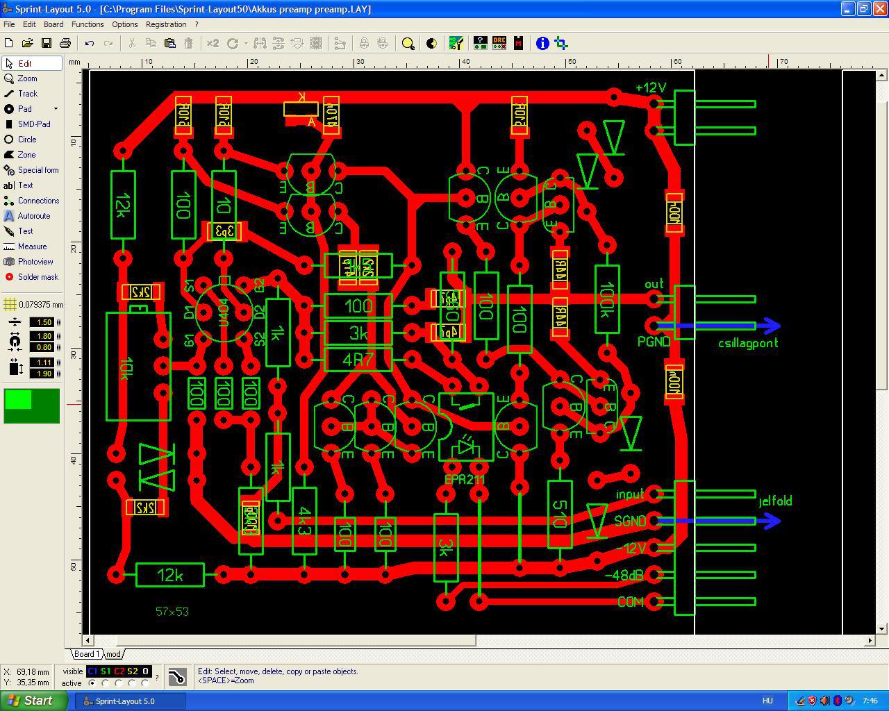

Nem találtam meg a hőmérő rajzát. Vagy visszabogarászom a kapcsolási rajzot a nyákból, vagy újból ki kell találni. Majd belenézek és kiderül melyik lesz az egyszerűbb.
Most előerősítőzök. Földelési gondok vannak. Újra elkezdtem tanulmányozni a Brüel mérőerősítő nyákját és érdekes dolgokra jöttem rá. Ez még az ősszel szöget ütött a fejembe, amikor írtam, hogy csillagpontos földelés, vagy inkább fel kell fűzni a fokozatokat. Egyértelmű, hogy csillagpontosan nem lehet jól földelni. Kétszer futottam neki ugyan annak a fokozatnak. Másodjára majdnem elértem a Brüel saját zaját. A legnagyobb érzékenységű, 10uV-os méréshatárban nem akad ki a mutató, sem a fokozat nyitott, sem rövidre zárt bemeneténél.
Tehát nem csak az a törvény, hogy egy szűrőkondira két vezetékkel rámegyünk, kettővel pedig eljövünk róla, hanem az is, hogy a GND-nek is van ki- és bemenete (átvitt értelemben).

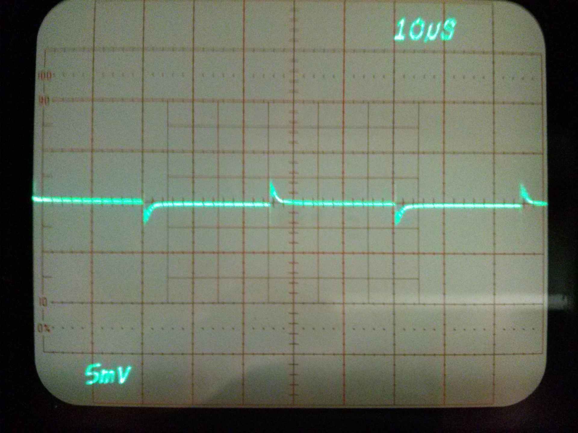

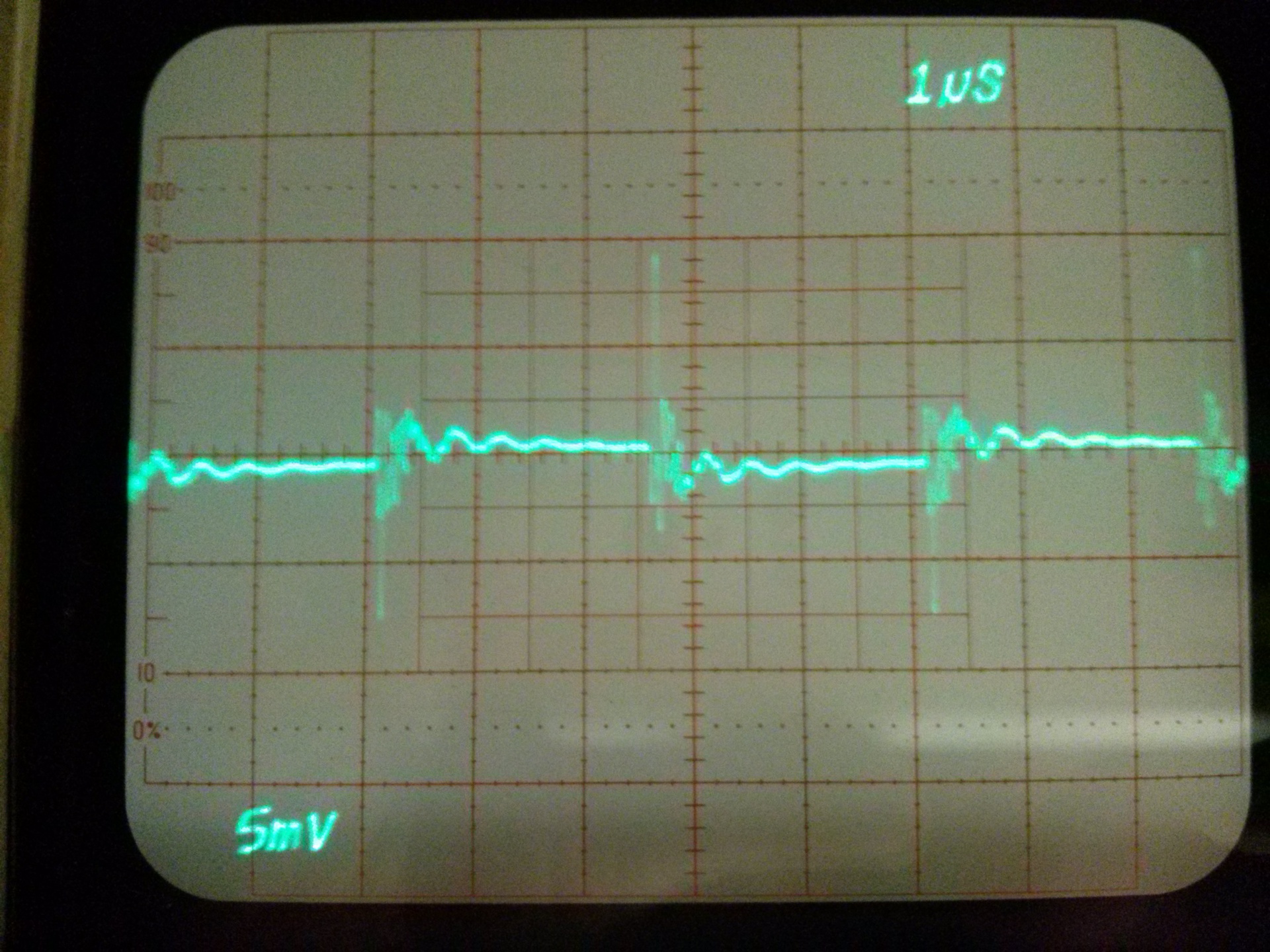

(#) Karesz 50 hozzászólása Máj 25, 2023 /
Talán akadnak, akiket érdekelnek ezek a mérések. Az erősítő kimeneti jele 10Vpp négyszög. Zavarjelek a tápvezetéken, osztó nélküli mérőfejjel. A tápvezetékek 35 cm hosszúak és természetesen a hosszukkal arányos energiát tárolnak. Tápszűrő kondi nélkül gerjed minden erősítő. Ha kondi értékét növelem, a lecsengés ideje nő, amplitúdója csökken. A néhány Ohmos soros ellenállás nem sokat javít a helyzeten, inkább csak a táp belső ellenállását növeli. LC szűréssel oszcillál. A legjobb eredményt az elkóval párhuzamos kerámia adta. Nincs ebben semmi meglepő, eddig is tudtuk, hogy így kell... csak ez most látható a szkópon is. A felfutóél nagyfrekvenciás (50 MHz körüli) zavarai a (gagyi) mérőfej saját hibája.
