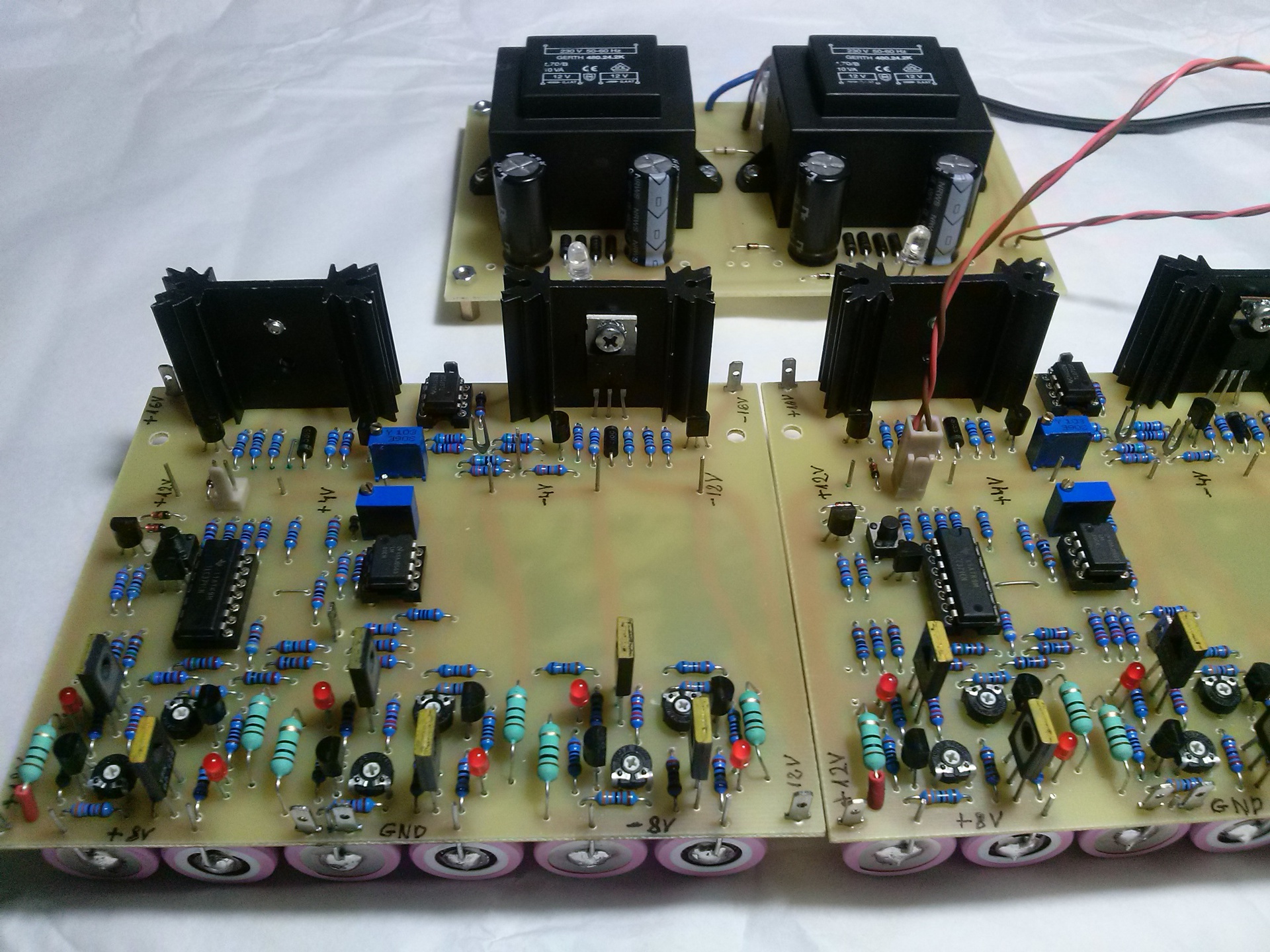

				Elkezdtem az új előerősítő kísérleteit. Az előerősítő nem is jó elnevezés, mert nincs szükségem a végfok előtt feszültségerősítésre, csak csökkentésre... vagyis erősítés szabályozásra és impedancia illesztésre. Ez a legegyszerűbb esetben lehetne egyetlen hangerőszabályzó poti is, de nálam a komolytalansága miatt ez nem játszik. A Reed-relés osztó már majdnem bevált, de nem sikerült vele  elérnem azt, hogy az osztás mértékétől független, állandó frekvencia átvitelt kapjak. Most mással fogok próbálkozni; aztán majd kiderül, hogy sikerrel járok-e vagy sem. Ha nem próbálom ki, sosem fogom megtudni. Első körben a tápegység zavarait minimalizálom. Akkumulátoros lesz. Van. Ez nem fog zavarokat termelni és elég kicsi a belső ellenállása is. Ha a tápfeszültségben zavarjelek lesznek, azt most nem kenhetem rá a feszültség stabilizátorokra. Minden zavarjel a vezetékezésen ill. a helytelen szűrések miatt fog keletkezni. Egy hibaforrást így kiiktatok a rendszerből. A töltő rajzán a gyakorlatban mért feszültség értékek vannak feltüntetve (pirossal). Az akkuk elvileg 30-40 üzemórát és 2-3000 óra készenlétet tudnak. A töltésük teljesen automatikus, ha az előfok működik csak vésztöltés üzemmódja lesz (ha mondjuk véletlenül bekapcsolva marad napokig az erősítő), tehát normál esetben: vagy működik az előfok, vagy tölti az akkukat.

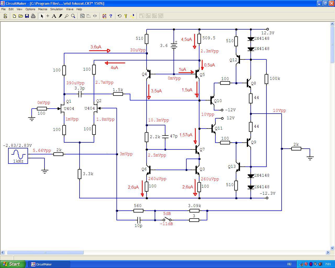

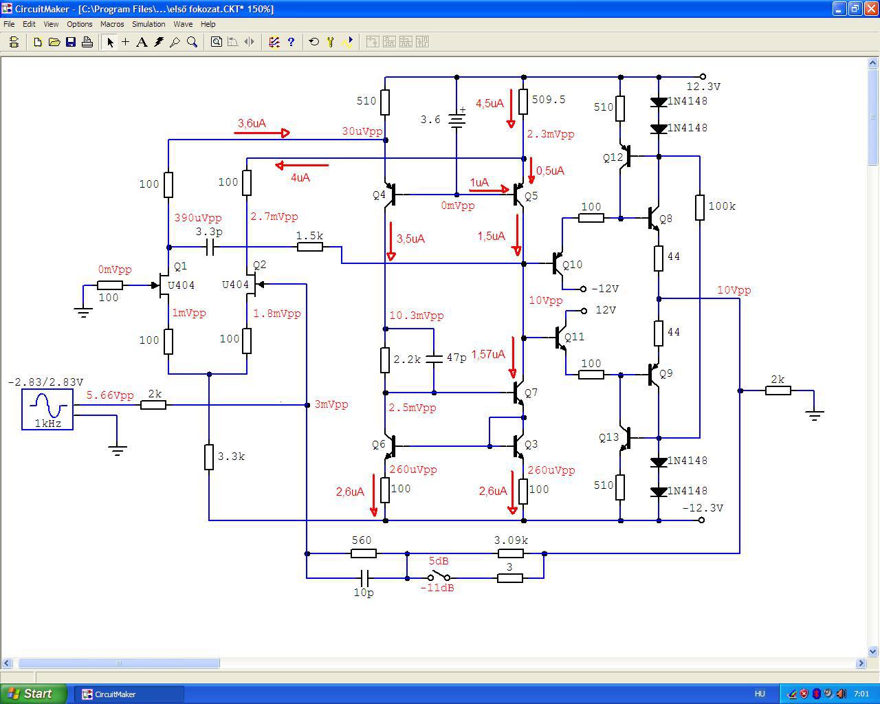

				Modulrendszerű lesz, cserélgethetős nyákokkal (fokozatokkal).  Nincs benne semmi találmány, szokásos alapkapcsolásokból lett kiválogatva a szerintem legmegfelelőbb (néhány hónap szimulálgatást követően). A feladat adott volt. Kell két feszültség erősítő fokozat 0/-16 dB erősítéssel. Hogy a visszacsatoló körben lehessen az osztó és egynél kisebbet is tudjon erősíteni, csak az invertáló kapcsolás jöhetett szóba. Ha invertál, kettő kell belőle, hogy ne invertálja a bemeneti jelet. Ez így pont jól jön ki, mert van két azonos/egyforma fokozatom, együtt 0/-16/32 dB-es erősítéssel. Hogy azért legyen némi feszültségerősítése is (ha már egyszer előerősítő) +5/-11 dB-re választottam az erősítésüket. Ekkora zárthurkú erősítéshez nem szükséges túlzottan nagy nyílthurkú erősítés, ezért a hajtogatott kaszkádot választottam alapkapcsolásként, Wilson áramtükörrel, diamond emitterkövetőkkel a kimenetén.. A bemeneti diff erősítő duál jFET-es, így nem terheli az osztót. Most jön egy érdekes elmélet és az érdekes elmélet cáfolata. Bob Cordell-ék sokat vitatkoztak, dilemmáztak azon, hogy le kell-e terhelni a VAS fokozatot ellenállással vagy sem. Ugye, a hurokerősítés növelése azzal jár, hogy a domináns pólus ezzel arányosan tolódik a kisebb frekvenciák felé. Tízszer nagyobb nyílthurkú erősítés, tízszer kisebb alsó határfrekvencia (nyílthurokban). Cordell arra hivatkozott, hogy ez semmilyen hátránnyal nem jár, minden műveleti erősítő ilyen és mégis jól szólnak. Mások azon a véleményen vannak, hogy elég a kisebb visszacsatolási tényező és inkább toljuk a domináns pólust a hangfrekvenciás tartomány fölé. Mindkét tábornak vannak hívei és ellenzői. "Megnyákoltam" ezt a kapcsolást és megmértem. Az összefüggések egyszerűek és magától értetődőek. Egy darabig. Teljesen elkerülte a figyelmemet, hogy a szimulátorban mérjek áramokat is... azaz belemérjek az erősítő belsejébe. Volt szimulációs THD mérés és sávszélesség kompenzálás, négyszögjeles vizsgálat, stb... oszt kész. Meg voltam elégedve. A THD adott, egy szint alá nem lehet csökkenteni (-120 dB körüli). A négyszögátvitelt úgy állítom be ahogy akarom, ez csak kompenzálás kérdése. A sávszélességet a tranzisztorok határfrekvenciái és a beállított erősítések korlátozzák. Minden adott. Meghatároz mindent az alapkapcsolás. Aztán méricskéltem és fura dolgot láttam. Nem akar tükrözni az áramtükör. Q5 emitterén közel százszor akkora feszültséget mértem, mint Q4-en. Mértem, számoltam, szimuláltam. A következő - a rajzon feltüntetett - áramok folynak 1 kHz-en az erősítő belsejében és ez elég pontosan így van a gyakorlatban is és a szimulátorban is. A nagyjelű erősítőt (VAS-t) csak a kimeneti emitterkövetők árama terheli, ami kb. 70 nA. Ennek az áramnak kellene folynia Q3 és Q5 kollektorán (megosztva 35-35 nA-nek), ha végtelen lenne a kimeneti ellenállása (admittanciája) a BJT-knek. Ehelyett 20/40-szer ekkora áram folyik rajtuk. Azonos fázisban, egymásra dolgozik a két tranzisztor. Az nyer amelyiknek nagyobb a kimeneti ellenállása, a másik csak bajnak van ott... feleslegesen nyeli a másik fokozat áramát. A differenciál erősítő tranzisztorai még ellenütemben vezérlik a Q4/Q5-öt, aztán borul minden. Eközben a THD kicsi marad, a négyszögjel átvitel szinte ideális, nem lehet kimérni ezt a hibát, de ezer százalék, hogy ez így nem fog jól szólni. De van rá orvosság... erről majd valamikor később.

				Folytatva az elmélkedést. Ha 150k VAS terhelést alkalmazunk a nagyjelű fokozatban, beáll a tökéletes áramszimmetria. A visszacsatolási tényező még mindig elegendő, kb. 46 dB. A domináns pólus 70 kHz-re tolódik fel, bőven a hangfrekvenciás tartomány fölé.  -3 dB-es pont 1.4 MHz-en lesz (5 dB-re visszacsatolt erősítésnél) Ezek mérési, nem pedig szimulációs adatok. Tovább javul a feszültség szimmetria a kaszkód P csatornás FET hozzáadásával. Esetleg további torzítás csökkenést lehet elérni ha a 150k nem a GND-re, hanem az összegzőpontra van kötve. Ezt még ki fogom próbálni. Figyelemre méltó szerintem, hogy ez utóbbi esetben a földponthoz csak Q1 gate-je kapcsolódik és a tápszűrő kondik.

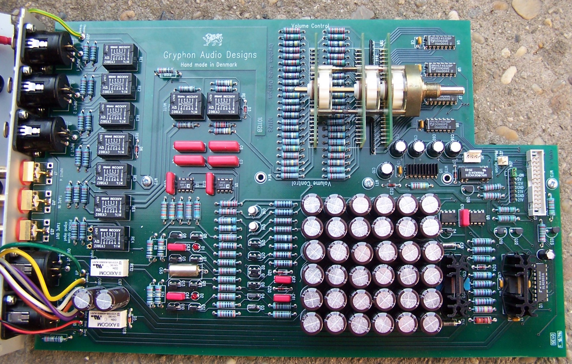

				Itt van példának kétféle osztó a "nagyoktól". Hol ilyen, hol olyan.
