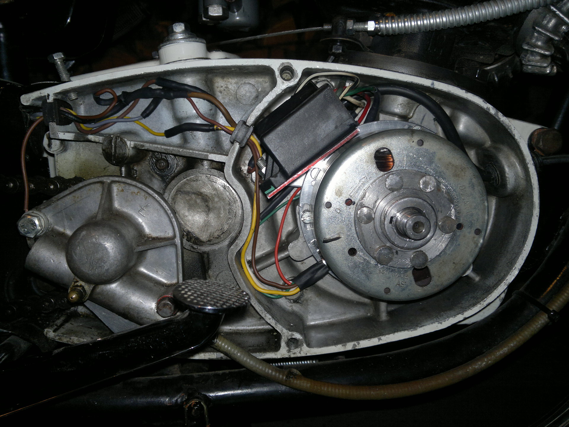

Ducati Energia gyújtás esetén, belső pickup esetén, honnét tudom, hogy hol van a gyújtás pontja? Főleg úgy, hogy balra forgó főtengelyre kerül fel (alapban jobbra forog). Illetve, másik opció, hogy a külső pickupos (pl. yamaha joy 3kj) alaplap összeköthető egy cdi+trafó (malaguti pl) egységgel? Mert ezeknél alapból külön van a trafó és a cdi. Köszönöm!
A Ducati-nál számíthatsz problémákra ( (írom ezt anélkül, hogy tudnám milyen kivitelről van szó.), mert a pickup impulzus is fordítva jelentkezik a fordított forgásirány miatt. A gyújtáspont megállapítása stroboszkóppal egyszerű, ha a lendkerék mágnesek ún. "gumimágnesek"a szegmensosztás szabadszemmel nem látható, akkor már gondot jelent..Ráadásul kiviteltől függően a pickupnak lehet külön mágnesgyűrűje, vagy ha osztott szegmensű a mágneskör, akkor külön kialakított fül is lehet a pickupot triggerelő rész.
Kép nélkül nehéz... A másik, külső pickupos változatnál ki kell először is deríteni , a cdi táplálását, akkus, vagy alaplapról kapja a működtető feszültségét.
Igen, stroboszkóppal, de akkor már motoron kell lennie. 2010ben összeraktam egyet a pannóniámra. Stroboszkóppal betudtam, jó is volt, kívülről nem látszott.
De ezt meg kellene terveznem rendesen, ezért kellene tudnom. A külső pickupos akksi nélküli kiveteles lenne (másik is mondjuk), itt a feszültségek nem tudom jók e a beépített cdi+trafóshoz. Általánosan beszélek, nem egy adott robogó gyújtásról Köszönöm
Idézet: „Általánosan beszélek, nem egy adott robogó gyújtásról ” Sajnos így nehéz... Utána kell nézni az adott gyújtás elektronikának, kapcsolási rajzot keresni hozzá, vagy valamilyen támpontot a tápfeszültségigényre, és azután tervezni. Enélkül marad a próbálgatás, ami lehet, hogy bejön, de valószínűbb a sikertelenség.A yog-nak is van jópár változata, az alap külső jeladós, egy gerjesztőtekercses, ehez egy faék egyszerűségű gyújtáselektronika passzol, na az biztosan fog szikrát adni, csak a helyzete fog beállításra szorulni. A hozzászólás módosítva: Jún 5, 2023
