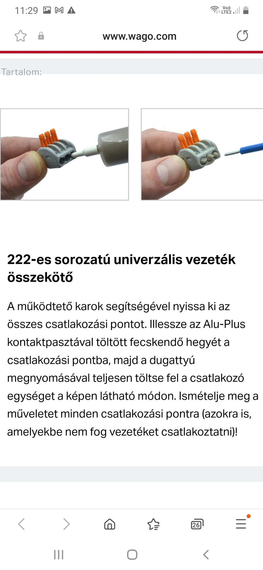

(#) szs válasza még1MbR hozzászólására (») Máj 28, 2023 /
Vsakhát oldható a 222-es is, ahhoz pedig alkalmasnak ajánlják.
Érdekes ez, nekúnk, átlagvásárlóknak.
A hozzászólás módosítva: Máj 28, 2023
(#) még1MbR válasza szs hozzászólására (») Máj 28, 2023 /
Hmm, az biztos, hogy ha alu vezetéket kötnék wagoval, alaposan megtisztítanám a felületét. Szerintem az okozza legtöbbször a gondot, hogy a régi lekotlott vezetéket dugják bele a csattogósba, rajta a vastag oxidréteggel.
(#) szs válasza még1MbR hozzászólására (») Máj 29, 2023 /
Azért kíváncsi lennék rá (valóban, nem kekeckedésből mondom), hogyha valaki kettévágna egy 222-es és egy 221-es Wago-t, és megmutatná, megmagyarázná, miért is jó az egyik az aluhoz, és miért nem a másik.
Hiszek én a gyártó, a forgalmazó ajánlásaiban - de ha meggyőznek, akkor jobban érzem magam.

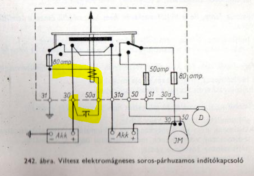

(#) kaqkk válasza Ge Lee hozzászólására (») Máj 29, 2023 / 2
Csak az önindító volt 24v os azért volt rajta a párhuzamkapcsoló , minden más 12v on dolgozott.

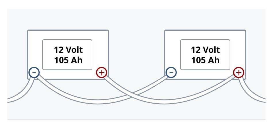

(#) Atis57 válasza szs hozzászólására (») Máj 29, 2023 /
úgynevezett soros -párhuzamos kapcsolóval működött.( soros inditás ,párhuzamosan üzem.)
--Ha az akku vezetéken 10cm-t meghaladó eltérés van , már jelentkezik az eltérő töltöttség.
itt megvolt a 30-50 cm is!
Ilyen kis belső ellenállás esetén, a 10mv is eltérő töltést okoz!
igy kell akkut párhuzamosan kötni;
(#) szs válasza Ge Lee hozzászólására (») Máj 29, 2023 /
Maga az önindító volt 24V, minden más 12. Azért volt a "párhuzamkapcsoló" nevű szerkezet.
De az, hogy miért jártunk jobban, ha felcserélgettük őket... Még az is lehet, hogy nem. Csak hittünk benne.
(#) szs válasza Atis57 hozzászólására (») Máj 29, 2023 /
Valójában mindkét akku (egymás mellett volt) párhuzamosan felvezetődött a fülkébe. Ott kapcsolta a soros-párhuzamos kapcsoló (a vezetőülés mellett-mögött. Maga az áramtalanítókapcsoló is ugyanott volt. ). Tehát: töltéskor (és alapesetben fogyasztáskor is) pontosan egyenlő hosszúságú kábel jutott mindkettőnek. Indításkori sorbakapcsolás ezen nem sokat változtat.
Egyre inkább azt hiszem, inkább vuduvarázslásokban hittünk.

(#) Kinka István válasza szs hozzászólására (») Máj 29, 2023 /
Az egyik akku állandóan testelt volt. Indításkor az indítómotor kapta sorbakötés után a 24 voltot, de a jármű többi fogyasztója a testelt akkuról kapott 12 voltot. Ezért nem egyformán merültek az indítások alatt.

(#) gyuszo válasza szs hozzászólására (») Máj 29, 2023 /
„Mi az a szerkezeti ok?”
Az alu vezeték sérülékenyebb, megkarcolódik, benyomódik a kötésnél.
Amelyik nem oldható, fix, rá vagy kényszerülve, hogy újra blankold, újítsd fel a kötés előtt a vezetéket. Az oldhatónál, ha ezt kihagyod, akkor már rosszabb lesz az érintkezés, melegszik, megég.

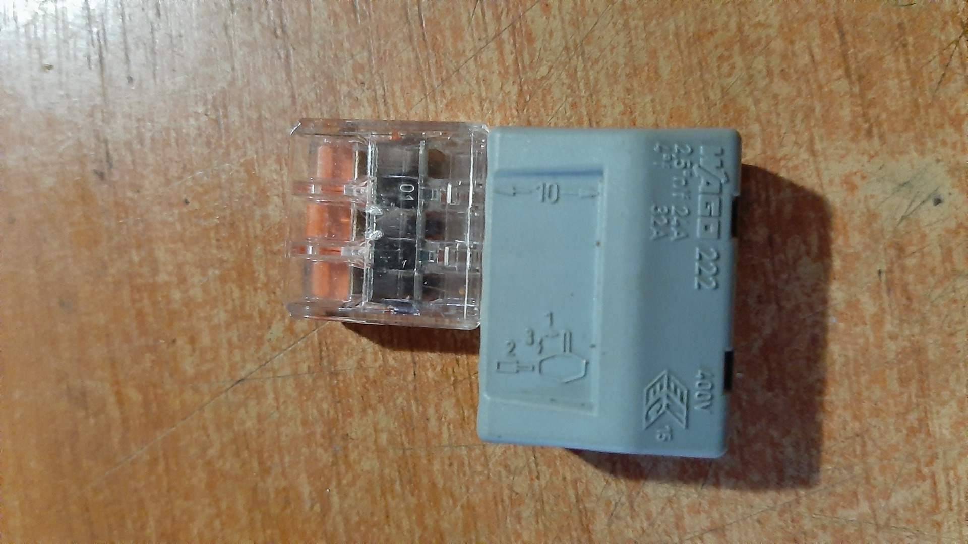

(#) szs válasza proba hozzászólására (») Máj 29, 2023 /
Ezen is elgondolkodzam -aztán előkerestem őket.
Bár esküt tettem volna, hogy van 3 kivezetésű mindkettőből, de nem.
Ötkivezetésű van a 222-ből, a 221-ből háromlukú.
Szerintem (ha arányosan nézzük), pont a 221 a "bumszlibb"
A hozzászólás módosítva: Máj 29, 2023
(#) szs válasza Bakman hozzászólására (») Máj 29, 2023 /
Az igaz, hiába hosszabb a karja a 222-nek, mégis nehezebben nyitom.
Friss tapasztalat, most csinálgatom
(#) zolika60 válasza szs hozzászólására (») Máj 29, 2023 / 1
Viszont rövidebb a befogó része.
(#) szs válasza zolika60 hozzászólására (») Máj 29, 2023 /
Márminthogy az, ami "megcsípja" a vezetéket?
A vastagságára viszont nem figyeltem először.
Tehát:
Igaz, hogy a 221-es szélesebb, viszont (most, hogy nézegetem) a 222-es TÉNYLEg szinte kétszer "hasasabb".
(#) gyuszo válasza szs hozzászólására (») Máj 29, 2023 / 1
Igen, erre gondoltam én is, az erősebb mechanikai hatás miatt.
(#) szs válasza gyuszo hozzászólására (») Máj 29, 2023 /
Kezdem sejteni (mert közben a rossz szememmel, ámbár szemüvegben bekukucskàltam a lukakba).
Tehát:
-A 222-ben rövidebben bár, de "beleharap" a vezetékbe?
-A 221-ben viszont (mint Ge Lee is jelezte) csak tompán rászorít?
