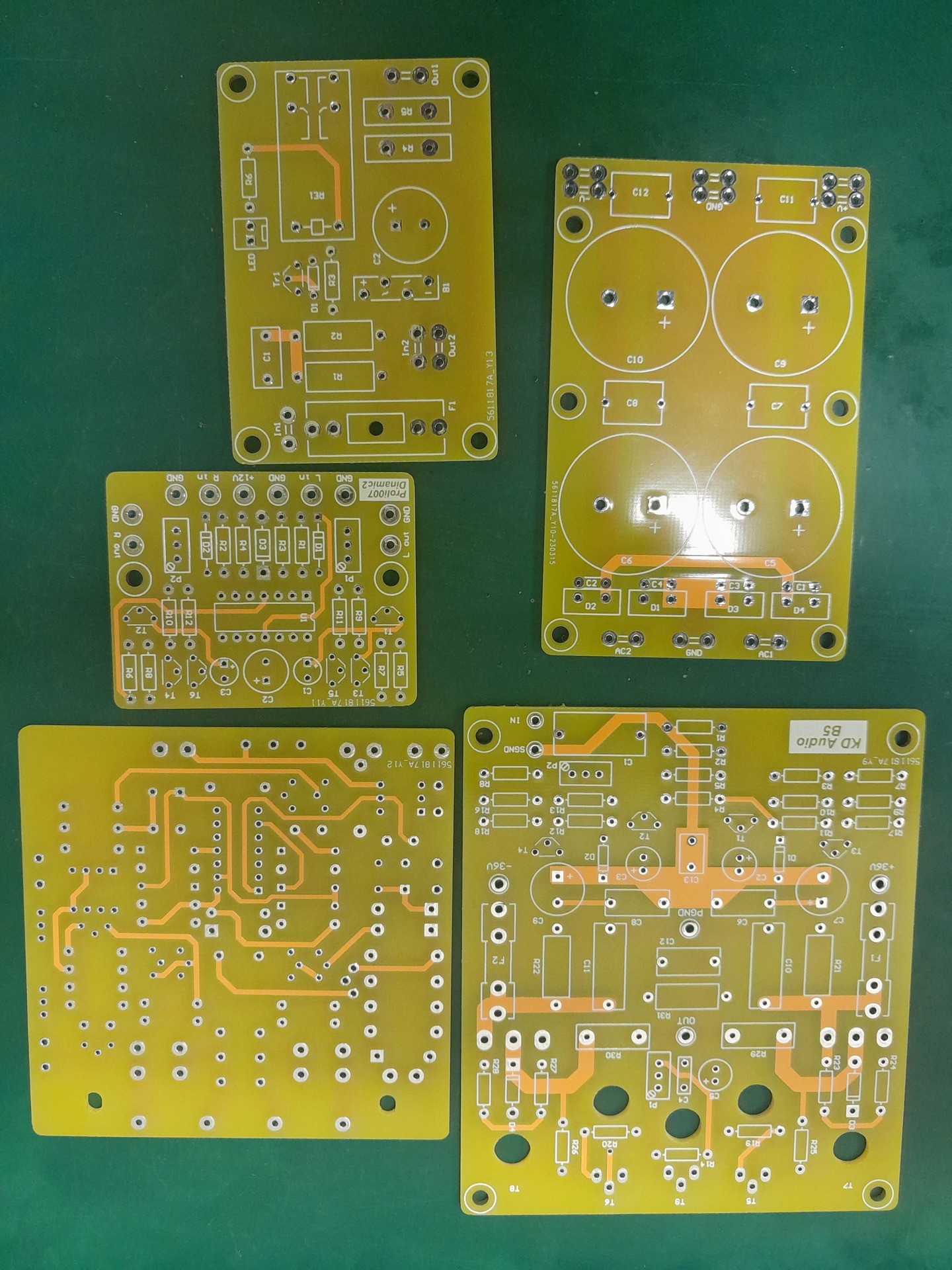

Lassacskán elkészültem az áramkörrel, azaz a tervből valóság lett, és (kis módosításokkal még jobban) működik!
Köszönöm a Segítségeket!
Pontosan olyan lett a kimarás, mint a terven!!!
(#) Alkotó válasza diginewl hozzászólására (») Ápr 24, 2023 /
Remek, gratulálok.
A gondos paneltervezésnek általában jó panel, és jól működő áramkör a jutalma.

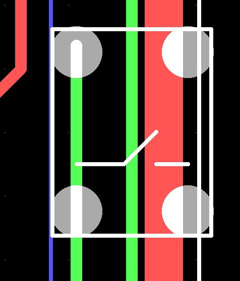

Mielőtt a JLC-vel konzultálok, megkérdezem itt a hozzáértőket, hogy ha olyan paneltervet küldök nekik, amin az egyik 4 lábú (ún. TACT) nyomógomb 2 lába félig lelóg, akkor zörögni fognak, vagy "castellated"-nek veszik és legyártják. A castellated egyébként mindig (ha egyáltalán) mindig a forrszem felénél való vágást jelent?
(#) pipi válasza bitmixer hozzászólására (») Máj 17, 2023 /
Ha jól emlékszem a félbevágott forrszem +fizetős... Gondolom ha véletlen is - nyafognak.
De hagyd le a forrszemeit, furatait, a körvonal meg lelóghat
Szerintem...

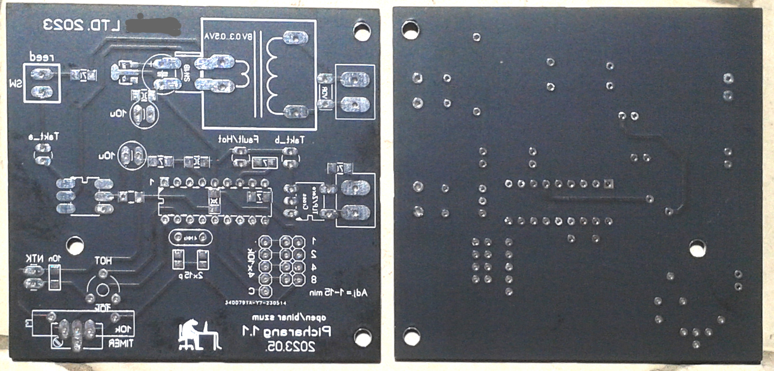

Érdekes "Így jártam" történt, történik. Az ügy folyamatban, de kíváncsi vagyok, mi lesz a vége.

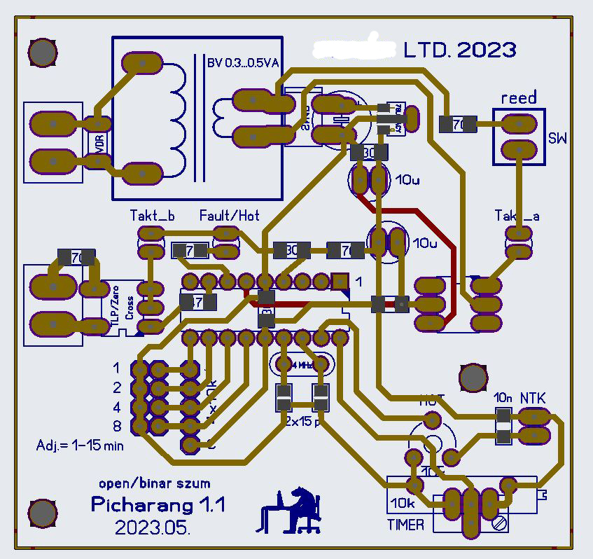

Az általam nagyra becsült Gyártó a legutóbbi munkánál érdekes hibát, rossz oldalra és tükör szitanyomot készített. A mellékelt fotóval illusztráltam, elnézést kértek, írják kijavítják, legközelebb jobban vigyáznak, valamint, ha volna valami változtatás az állományon, ugyan tegyem meg. Voltak, 1 vezetékezést és néhány furat méretet változtattam és elküldtem, megírva, a régi változat is jó, de ha az újított valami költséget jelentene, jelezzék, fizetem.
Itt jött a meglepi: A rendszerük szerint új állományt ehhez a munkához nem tudnak befogadni - akkor minek kérdezték?
Írják, enyhítené-e fájdalmamat, ha adnak 10 $ kupont?
Írom, ha már így alakult, a pénzt építsem be, vagy küldenek az elrontottak helyett a jó szitával, eredeti adatokkal jó nyákokat?
Egyszerű eszemmel úgy gondoltam, ha a hibát kijavították egyébként egyéb változás nélkül kapok-e vajon hibátlan áramköröket tőlük. Természetesen nem az én költségemre...
Vagy lesz egy hibátlan állományuk, amiből vagy rendelek még életemben, vagy csak ők boldogan élnek, míg meg nem halnak, tarsolyukban egy jól gyártható állománnyal. (Az eddigi is jó volt, kivéve a titkos katonai kivitelt...)

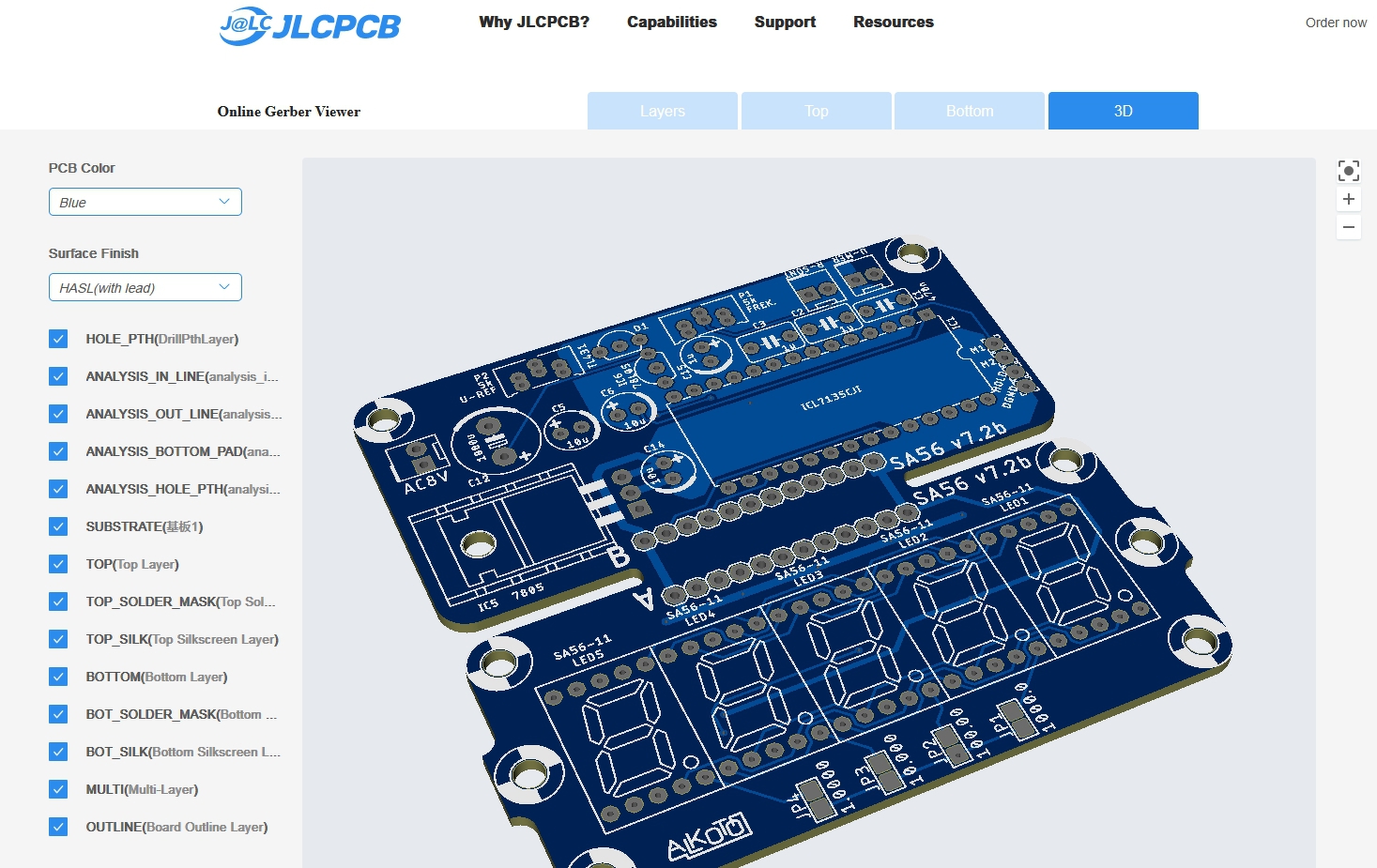

Azt javaslom, amikor feltöltöd az állományt, akkor nézd meg az ott felkínált panelmegjelenítővel a virtuális képet. Amit ezen látsz, szinte biztosan az lesz legyártva. A durva hibák így azonnal szemet szúrnak, az apró problémákat pedig némi tanulmányozás után lehet felfedezni. Ezzel a kis megelőző manőverrel megelőzhető a későbbi bosszankodás.
(#) Ódenka válasza Alkotó hozzászólására (») Máj 25, 2023 /
Ezt ők küldték a gyártás kezdetekor...

(#) Alkotó válasza Ódenka hozzászólására (») Máj 27, 2023 /
A mellékleteden szerintem a "Layer" opcióval elérhető nézet látszik. Ez is sok információt hordoz, de mivel minden réteg átlátszó, ezért nehéz nyomon követni mi van felül és mi van alul.
Ezért javasoltam a "3D" opciót, mert ott már nem átlátszó a panel, szabadon forgatható a térben, megnézhető alul-felül, közelről vagy távolról stb. Mellékeltem képet a javasolt a nézetről.
Szinte biztosan olyan lesz a panel, amilyennek itt látod.

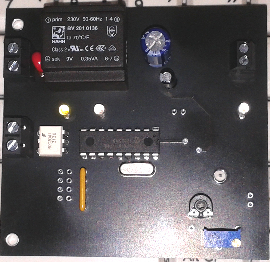

Az én egyszerű eszemmel, ha a felirat olvashatóan kerül fel, nem kerülhet a rossz oldalra, tükörírással igen. Nem hiszem, hogy bonyolult lenne, elnézték. Több nyákot is csináltattam már feliratokkal és ez gyártói hiba, semmi misztikum sincs benne. Elismerték, javítják. Maga a nyák használható, ilyennek terveztem, teszi a dolgát. Élve és nem visszaélve a hiba okán a javított változatot módosítottam, kibővítve a kimeneti lehetőséget. Tulajdonképpen úgy kárpótolnak, hogy a kapott kuponokkal még jól is jártam. "Mindig úgy van jól, ahogy van..."
Nem tartozik a konkrét eseményhez: A nyák azért ilyen szellős, mert ca. 30 éve ugyanarra a feladatra, méretre, rögzítési lehetőségre készülnek a felülről kompatibilis elektronikáim.
