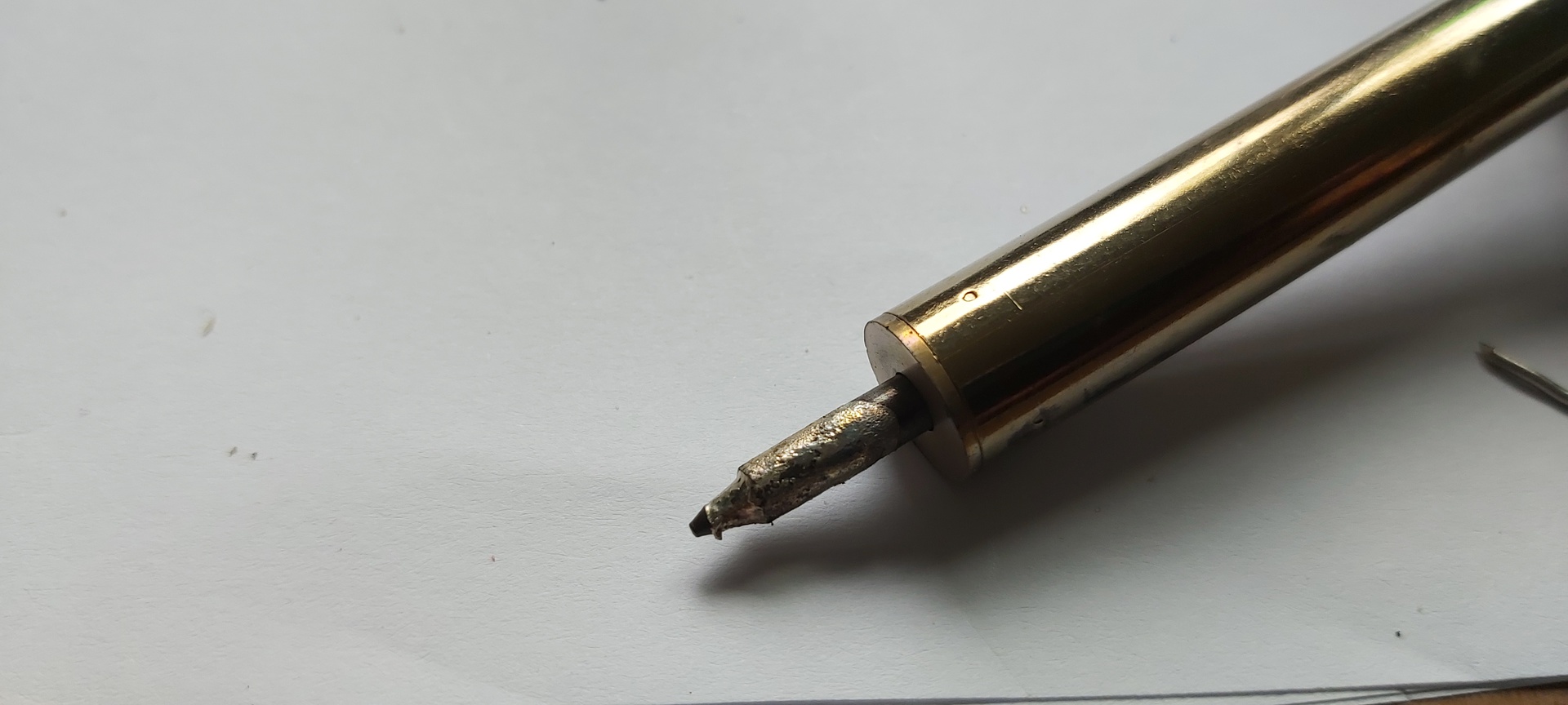

(#) tibitron válasza szs hozzászólására (») Jún 11, 2023 / 2
Megtörtént a forrasztásos, ellenállásos, zsugorcsöves főpróba. Az ellenállásoknál meg kellett hagyjam az egyik végét teljesen, mert nem ért össze rendesen, egymás mellé a leddel a 3. kézre csiptetve. Az ellenállásokhoz majd veszek nagyobb zsugorcsövet, vagy szigetelő szalagot. Egyelőre sorosan fogom csinálni, ezzel a módszerrel, és igy több pontba is el tudom juttatni a ledet. Ha szorosan kell egymás mellé, akkor párhuzamosan kötöm, az lehet egyszerűbb, kevesebb kábel kell, és csak a ledeket kell összeforrasztani, meg egy ellenállást, ami nagyobb kicsit. Ez 150 ohmos.
Forrasztásnál az elején bénáskodtam, kicsit röcskös is lett az ellenállásnál. De a ledeknél a zsugorcső alatt, már kb szép
A forrasztófejet onóztam, remélem jól sikerült.

(#) szs válasza tibitron hozzászólására (») Jún 11, 2023 /
Jó lesz.
Jól tetted, hogy leónoztad a forrasztóhegyet, időnként nedves szivaccsal (ne vizessel, csak nedvessel) húzd le.
(Valódi szivacsra, nem a műanyagból készült utánzatra gondoltam)
Szigetelőszalagot ne nagyon használj, zsugorcsővet a villanyászboltokban is tudsz venni , minden méretben (én is ott szoktam, nem várok rendelésekre, ha mem muszáj).
