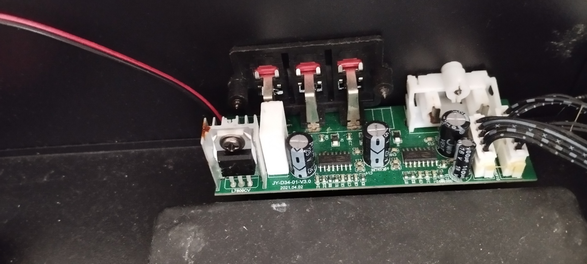

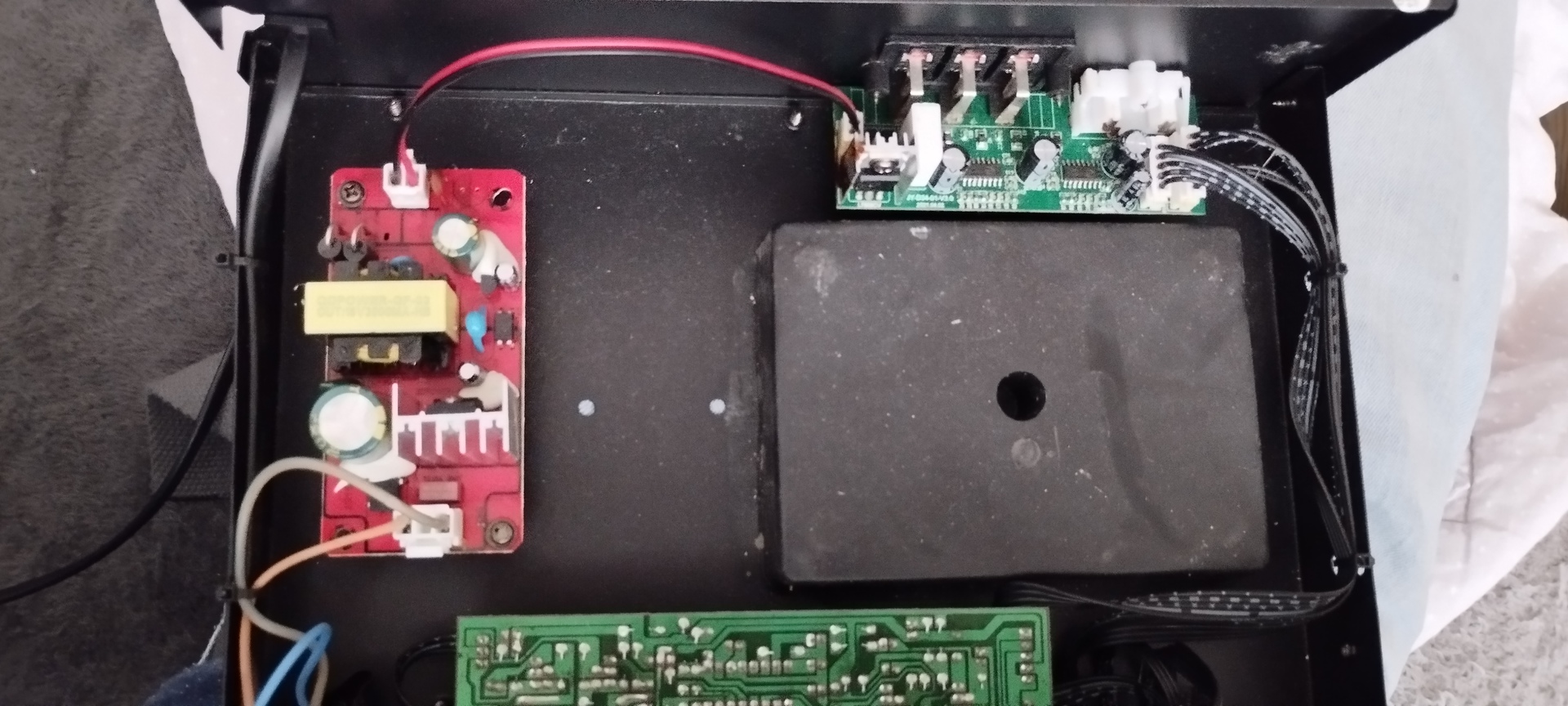

(#) uniman válasza Kupakos hozzászólására (») Jún 7, 2023 /
A "gyenge" mégi mit jelent? A belsejét ha megmutatnád...milyen végfok (IC) ketyeg benne (230V/0,4A táplálás mellett 2x200W-ot "csinál" !? :eek
Mellesleg a gyártónak 500 oldalas katalógusa van... hivatalos magyarországi márkaképviselete is van.
(#) Dióda válasza Kupakos hozzászólására (») Jún 7, 2023 / 1
Érdekes jószágod van. 240v-on 0,2amper áramfelvétel a maximum a hálózatból. Ráadásul azt írja rajta hogy 100-240voltról is megy gyanús hogy kapcsolóüzemű a tápja. Bár a doboz kiépítéséből én maximum egy tda2005-ös erősítő ic-t gondolnék hogy benne leledzik.

Ez lenne az erősítő modul ?!
(#) Kupakos hozzászólása Jún 7, 2023 /
Azt amit modulnak gondolok nagyobbra tudom cserélni?

(#) antiktelefon válasza Kupakos hozzászólására (») Jún 7, 2023 /
Ez így nem fog működni, nem olyan egyszerű, hogy pár drótot bekötsz és megy, meg szemét az egész ahogy van. Meg lehet csinálni, de értelme nincsen és neked túl komplikált lenne a mostani panelből kiszedni a jelet, visszavinni a kimenetre és a nyílt nyákon lévő kérdéses tápok fémdobozba szerelése sem olyasmi, amivel kísérletezni kéne. Nem mintha 400W-os kapcsolóüzemű táp és 2*200W-os erősítő elférne ebben a dobozban. Persze, ha ebbe tervezték és nincs benne egy nagy fekete kocka betonsúly? meg már meglévő panelek, akkor egy értelmes gyártó bele tudná préselni. Inkább vegyél valami jobb minőségű használt erősítőt...

Egyébként a "végfok" CS8676E D oszt. 2x20W-ot hazudik rá a gyártó! De nincs is varázslat, ha csak 12V-ról jár...
200 Watthoz oda kellene érni a 2x 50-70V tápfeszültséghez...

Azért az EMAG is megéri a pénzét. Ezt a bolhacirkuszt 2x200W-os erősítőként hirdetni a vásárlók durva átverése. Persze azt mondják, hogy amíg lócitrom van, veréb is van.
Persze egy laikusnak elsőre lehet hogy nem tűnik fel az átverés. L7809 stabról jár a végfok, aminek 2A körül van az áramkorlátja. Lehet számolgatni.
(#) Suba53 válasza Kupakos hozzászólására (») Jún 8, 2023 /
A 2x200W-ot felejtsd el. Be lehet építeni ekkora helyre kicsit komolyabb teljesítményt is, de ahhoz a tápot is, meg a végfokot is cserélni kell.
De először mérd meg, hogy a jelenlegi belső táp feszültsége mekkora.
Mivel a táp kimenete csak a végfok panelre megy, nyilván onnan megy tovább az előerősítő, meg a vezérlés felé. Azt is meg kell mérned, mert majd elő kell állítani azt a táfeszt a csere után is.

„L7809 stabról jár a végfok,”
Vagy az előfoknak stabilizál, igencsak vicc lenne 9V a végnek, mert bőven bírja a 20 voltot is..
„2 db ilyen végfok modult építenék bele.”
Ezzel sem lenne beljebb, ennyit tud(hat) az eredeti is!!
1x30W és ez a szupermaximum, atomtorzítással!!
Cseberből vederbe!!
