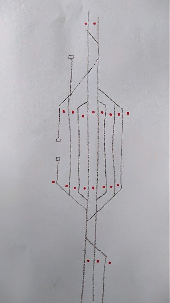

Ez egy modellvasút állomás. A hossza kb 2-3 méter és a LED-ek, amiket meg akarok hajtani az állomás két végén vannak (https://minibox.hu/termek/mb404_mav_fenyjelzo_4_led_1120.html)
Ezt értem. De a meghajtó modulok kommuikációs vonalainak nem kell, hogy 3 méteresnek lenniük,ha csak a kivezetéseit kell a megfelelő lámpáig elvinni, ami meghajtja a LED-eket. Akkor kell 3m, ha az Arduino középen van, a PWM modulokat meg a kijelzőcsoport alá akarod tenni. Ezt érteném, ha túl sok a kábel. De én az Arduino mellé tenném a modulokat, és a kivezetéseket juttatnám el a kijelző csoportokhoz, pl. egy sokeres kábellel. Így nem lenne annyira zajos. 3m elég hosszú antennának, miközben vilanyotorok, sínen érintkező elektromos kapcsolatok vannak, miközben szikrázhat is.
De te döntöd el.
Pl ilyennekkel:
Bővebben: Link A kijelző csoport alá meg sorkapocs, valami jobb kivitelű, és ezzel a kábelel, érvéghüvelyyel, vagy forrasztással. Minden csoport alá külön sorkapocs a pirosnak, sárgának, fehérnek, zöldnek.
Igazad van, csak gondoltam, könnyebben szerelhető lenne, ha a lámpa csoportok alatt lenne egy-egy PCA9685 vagy TLC5947. Ha jól értem, akkor oda csak az I2C pár vezetéke menne meg a táp.
Így néz majd ki az állomás és minden piros pötty egy 5 ledes jelző. A TLC5947 ilyen szempontból jobb, ott ezt meg lehetne csinálni gond nélkül, mert nem I2C-s (ha jól látom)

Korábban még felejtsük el az I2C-t, most meg 3m hosszan, ráadásul párhuzamosan a terepasztal síkjával. Ki kell próbálni, hátha nem lesz annyira zajos.

![]() Ha a pwm modulok 24 csatornásak és minden színnek külön meghajtója van, akkor pl a pirosak be vannak kötve egy ilyen modulra, akkor azt sem kell feltétlenül tudni, hogy melyik csatorna melyik piros ledet hajtja. (Csak jók legyenek a programozó áramkorát ellenállások! ) Mert Arduino-ban tudsz olyan kódot írni pl egy függvényben, ami a serial porton bekéri, hogy melyik PWM modulra írjon, és mekkora értéket. (melyik lábra) Azt bekacsolja, megnézed melyik piros világít, felírod. Utána másik, megint felírod... A fő programban meg ezeket az értékeket kell a megfelelő helyen megadni. Utána a többi szín.... Arduinoval még ennél is jobb detektálást lehetne csinálni... Így elkerülhető a kábelek színeinek összekeverése. Természetesen külön külön minden színcsoportra el lehete ezt végezni. Ezért lenne jó, hogy minden színhez külön pwm meghajtó... Pl.: Program bekéri, hogy melyik PWM meghajtót tesztelje... Ciklussal lép 0-tól, ráküldi, és a serial monitoron megkérdezi, hogy melyik jelző pirosa... Tömbbe elmenti. Lép a másikra, kérdez... Az így elkészült tömböket meg EEPROM-ba írja. Én eljátszanék ezzel a lehetőséggel, ha már programozni kell...
Nem biztos, hogy értem, amit írsz, de szerintem inkább egy olyan funciót rakok majd bele, hogy lesz az arduinon egy infra vevő és egy TV távirányítóval pl. ha beírom, hogy 0503, akkor az az 5-ös jelzőn a felülről 3. ledet bekapcsolja. Ez a vezetékezést és a tesztelést, hibakeresést megkönnyíti.
