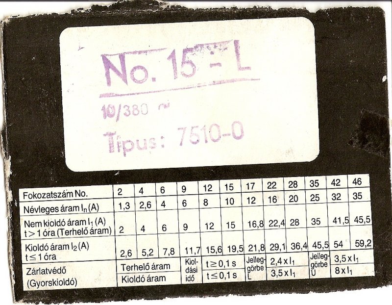

A Bakony művek no. 22-L-es jelölésű kismegszakító, vajon bírja a folyamatos 22A-es terhelést?
Tudom, hogy névlegesen csak 16A-es. A szolgáltató oldalán van.
Ha nem lenne muszáj, akkor nem cseréltetném 20A-esre. A tanúsítvány, meg a rengeteg utána járás. És még lehet, hogy gyengébb is lenne.
A kérdés az lenne, hogy mennyi ampert bír, folyamatos terhelés mellett ez a kismegszakító?

(#) Tomi111 válasza Nanok hozzászólására (») Jún 14, 2023 / 2
Csatoltam, persze kérdés, hogy milyen állapotú úgy 40 év után.
(#) Nanok válasza Tomi111 hozzászólására (») Jún 14, 2023 /
Szuper köszönöm!
Ebből azt veszem ki, hogy 20A alatt nem nagyon old ki 8-10 óra alatt sem.
A 22,4A lehet a 4 órás kioldás.
A 40 év az inkább növelhette, vagy csökkenthette ezeket a számokat?

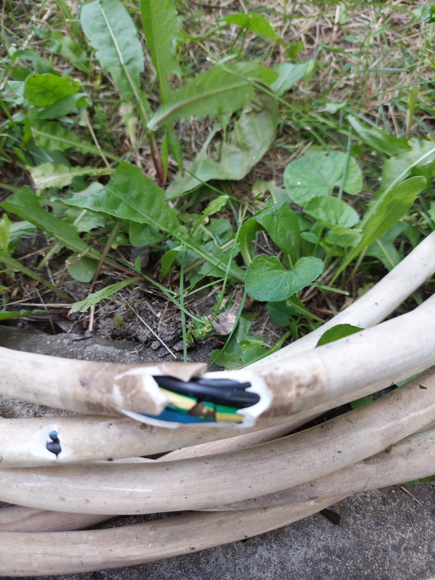

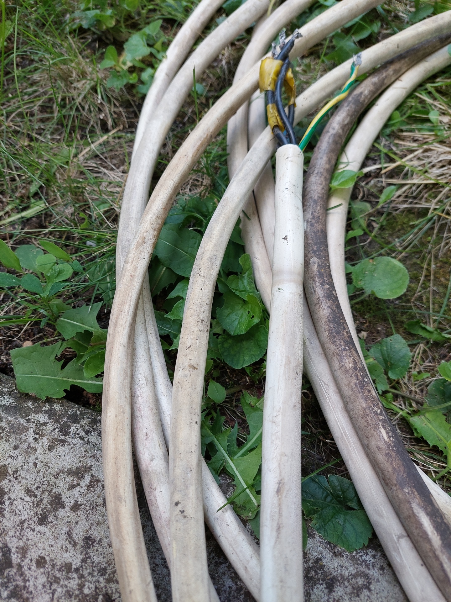

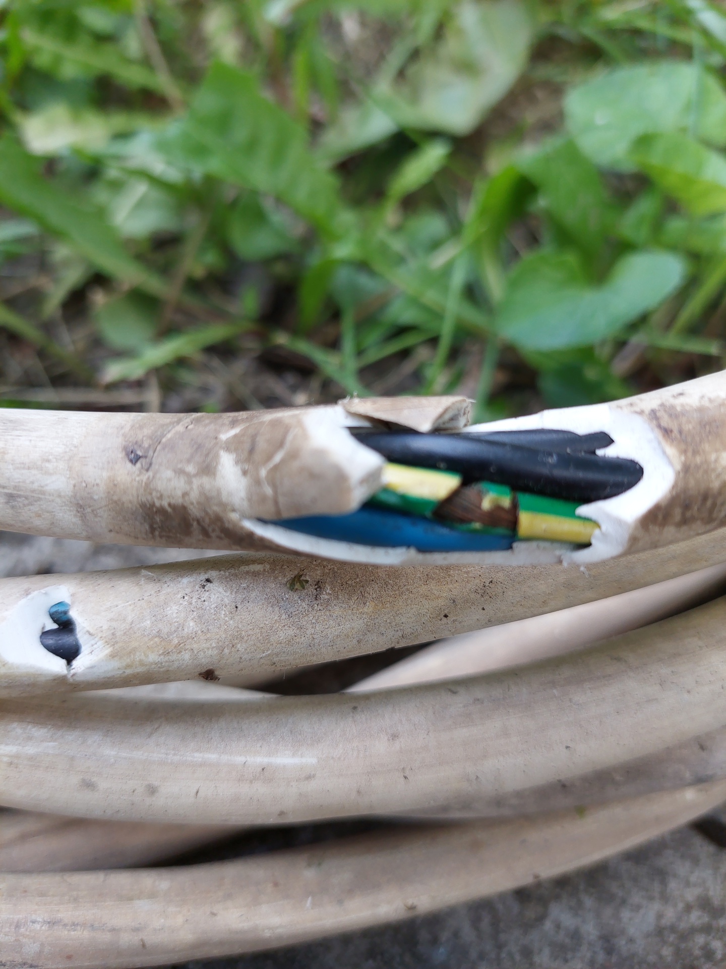

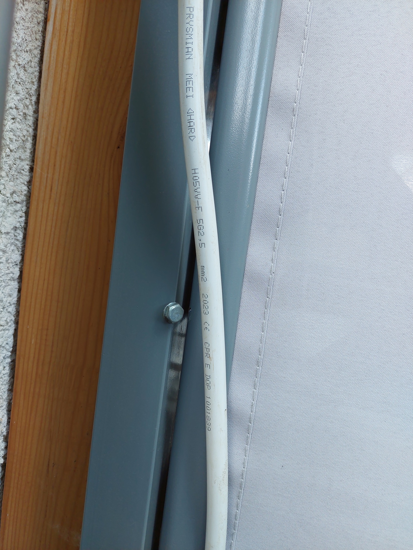

(#) VIM válasza Ge Lee hozzászólására (») Jún 14, 2023 /
Kissé megkésve de csak megmutatva, hogy milyen volt az a kábel ami meghibásodott. Nem is MTK hanem MBCu (elírtam), hát így néz ki. Az új pdig a feliratozott a dugvillába kötve.

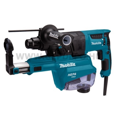

Sziazstok!
MAKITA HR2652X2 porszívós fúrógépről van valakinek tapasztalata?
Téklafalhoz kellene főleg. Nem hullik ki mellette semmi?

(#) Bakman válasza zaza99 hozzászólására (») Jún 14, 2023 / 1
Én úgy látom, nem tökéletes de a semmitől bőven több: HR2651 Makita Combination Hammer​ with Vacuum Attachment, YouTube.
