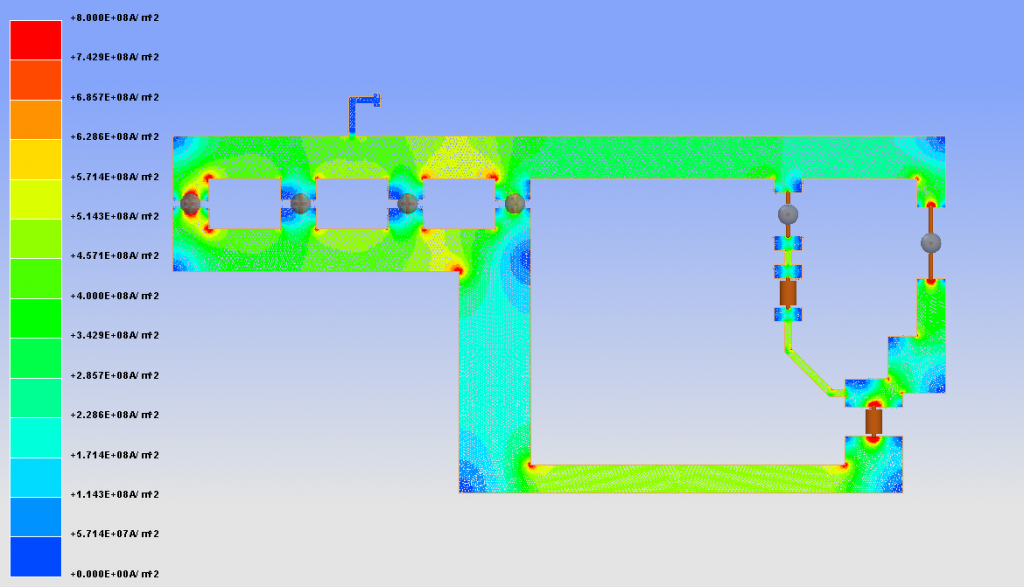

(#) shany válasza Ge Lee hozzászólására (») Jún 13, 2023 / 1
„...A tábla lemez is olyan, mintha végtelen sok ellenállás lenne egymással párhuzamosan kötve...”
Pontosan, legalábbis DC és alacsony frekvenciás szempontból, némi egyszerűsítéssel. Így lehet szimulálni ( nyilván 3D-ben is működik/szimulálható, minimális ráfordítással ):
https://electronics.stackexchange.com/questions/202103/pcb-trace-el...n-flow
Komplett tervező rendszer részeként:
https://www.finiteelementanalysis.com.au/featured/developing-power-...sktop/
Amint egyre nagyobb frekvencián jól működő, és pontosabb modellekre van szükség, egyre több- és bonyolultabb elemeket, hatásokat kell figyelembe venni: anyagszerkezeti jellemzők, kapacitív, induktív elemek, elektromágneses hatások, stb. Viszont ezek segítségével pl. olyan nyákot lehet tervezni D-osztályú erősítőhöz, GHz-es áramkörökhöz, is amely tökéletesen működnek minden létező szempontból. Egy ilyen nyák sokkal-sokkal több mint egy szokásos diyer nyák, és sokkal több tudomány van mögötte, mint azt sokan gondolnák:
https://www.youtube.com/watch?v=TExobD7vDUY
https://www.youtube.com/watch?v=2TGCjVFeZ4E
https://www.youtube.com/watch?v=Lc0gyVJlZsc

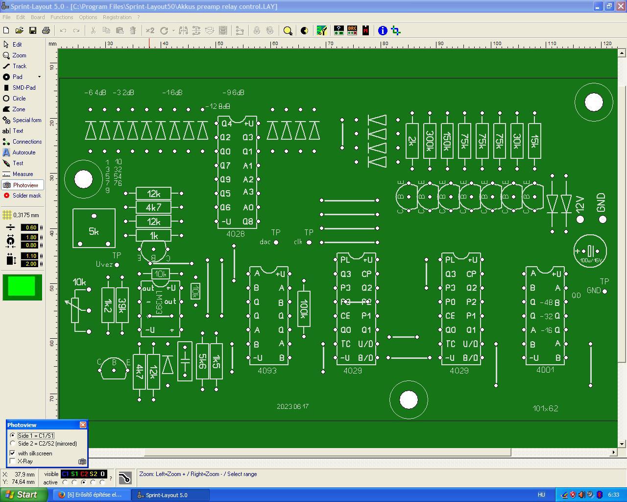

(#) Karesz 50 válasza tothbela hozzászólására (») Jún 14, 2023 /
Köszönöm az ötletet és azt is, hogy Neked tetszik az előerősítő. Időközben belefért még egy panel (mert én is szeretek mérni) : )
Foglalkozom az új relé vezérléssel. Sokkal egyszerűbb a rég diszkrét ADC-nél és előnye még, hogy nem igényel pontos referencia feszültségeket. Jó, hogy szóba került ez a hőmérő. A szimuláció néha behülyül és nem tudok rájönni, hogy a szimulátor hibája, vagy valóban téveszteni fog... tehát kipróbálom a gyakorlatban. Ha téveszt, kibogarászom a hőmérőt. Egyszerűen nem tudok rájönni, hogy csináltam meg anno a hiszterézist. Akkoriban fél nap alatt kitaláltam azt a kapcsolást kockás füzetben és elsőre működött - most meg másfél napja szivat. Erre mondta Sandy Todorov, hogy mindegy mit adnak a majom kezébe, ha nem tud vele bánni : )
Ha ez működne, akkor innen már csak egy kis lépés az átúsztató izé, de nekem arra nem lesz szükségem, esetleg a kihívás miatt foglalkozom vele... majd ha olyanom lesz.
(#) Karesz 50 válasza Karesz 50 hozzászólására (») Jún 14, 2023 /
Kicsit benéztem - ahogy lenni szokott - nem a szimulátor a hülye hanem a gazdája. Átvitel bemeneten nem szabad letiltani a számlálást, mert időnként új értékeket ír be, tehát az órajelet kell letiltani. A nehézséget az okozza, hogy a lehető legegyszerűbb kapcsolás működjön jól. Ez így most összesen 4 db IC és 8 db tranzisztor cakk-pakk.
Még a túlcsordulást kell megakadályozni, mert akkor folyamatosan pörög(-ne) a számláló. Vagy a felső referencia fesz.-nek kell pontosnak lennie, vagy ki kell kapuzni. Az utóbbi biztonságosabbnak tűnik.
