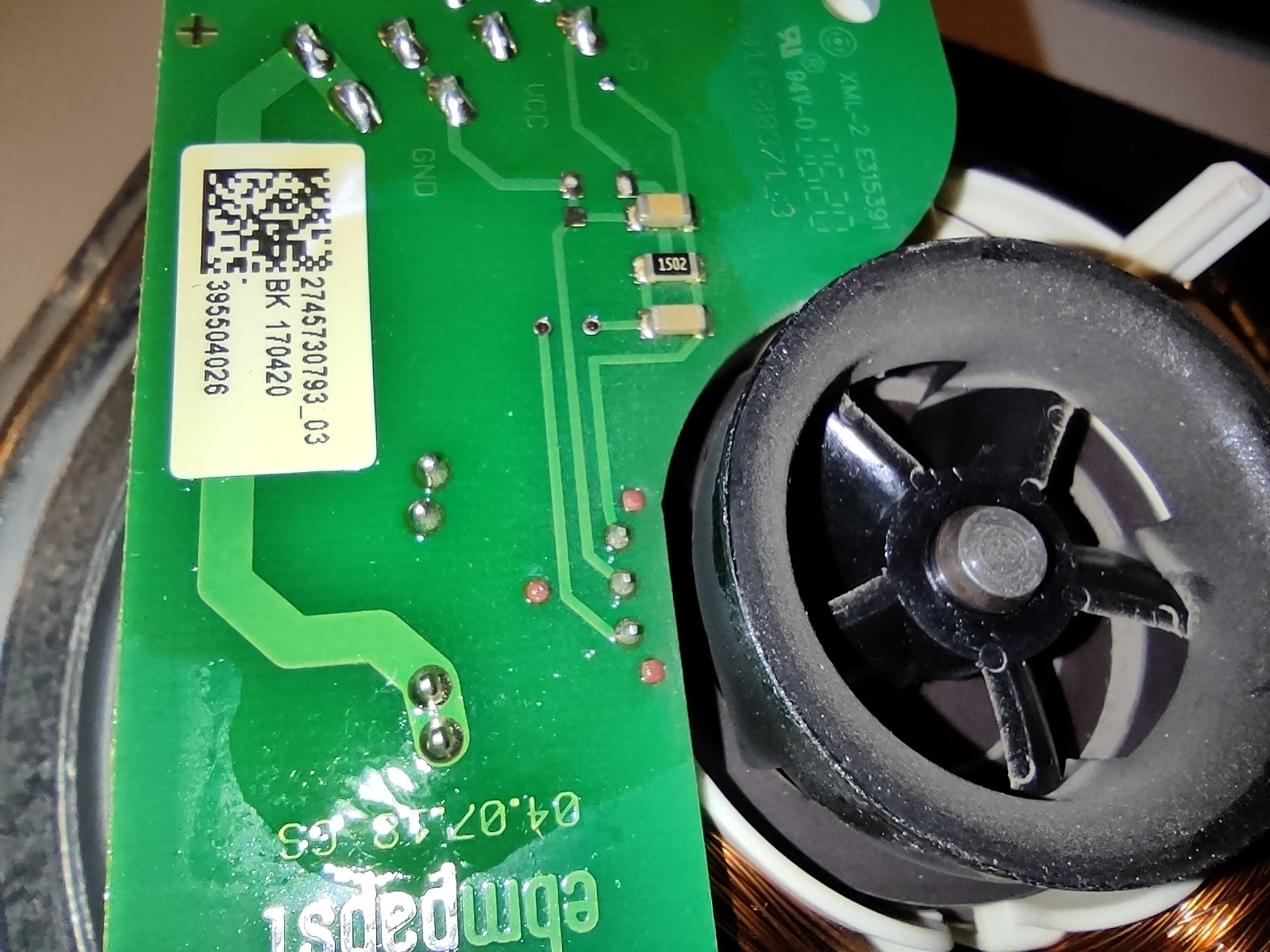

(#) fapuska hozzászólása Ápr 13, 2023 /
Visszaolvastam, elkók cseréjétől nem riadnék vissza, ha még annyi problémája lenne csak.
Mezei multiméterrel ki tudom mérni, hogy a ventilátor megfelelő feszültséget kap?

(#) JZoli válasza fapuska hozzászólására (») Ápr 13, 2023 / 1
Nem tudod kimérni. Abban általában kefe nélküli motor van, a meghajtóáramkör a ventin van külön.
Köszönöm mindenkinek a segítséget!
Szétszedtem a kazánt és a ventilátor jónak tűnik mechanikailag, a csapágy szépen megy, semmi baja.
Valóban nem sok elektronika van a ventilátorban, 4 db tekercs van sorba kötve és talán egy ?hall érzékelő? (tipp). A mágnesen nem vettem észre repedést, azt is ellenőrizni fogom, csak még nem tudom hogy. Esetleg ha van erre valakinek valamilyen módszere, ötlete és a feltételezett hall érzékelő tesztelésére, légyszi írja meg.
A panelen égést, vagy szemmel látható problémát nem látok. A forrasztások sem tűnnek gyanúsnak szabadszemmel nézve. De azért átforrasztom majd. Reménykednék, hogy csak ilyen probléma lenne, mert azért piszkálás után, ideig-óráig jól ment a kazán, jó lenne ennyivel megúszni.

(#) patexati válasza fapuska hozzászólására (») Ápr 13, 2023 / 1
Igen az egy hall! Azt a kis nyákot forraszd csak át először mi a ventillátoron van! Lehet valamelyik tekercskivezetés nem érintkezik,vagy a hall lába lehet el van törve!
Ha a hall teljesen rosz nem is menne..Forraszd át az egészet a kis smd ellenállást,kondikat is.Nem látom a motor tekercsei beforrasztva vannak,vagy lehúzható róla? Azoknak a tekercseknek a végeit is át kéne forrasztani..Ahogy hallom néha darálni a sajátomat nem lepne meg ha valami forasztási,kontakt hiba lenne a baja..

(#) fapuska válasza patexati hozzászólására (») Ápr 13, 2023 /
Igen, lehúzható a panel a tekercsekről, csatlakozók vannak.
