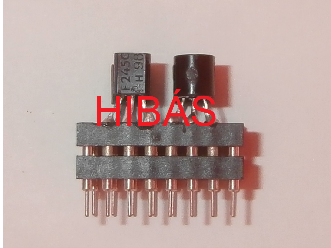

(#) mek-elek hozzászólása Jún 26, 2023 /
Sajnos becsúszott egy hiba a félvezetők bekötésébe. Korrekció a képeken.
