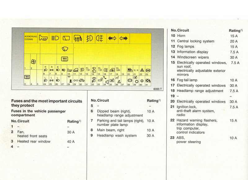

Klíma problémám támadt a x14ex 98-as astra-n.
Nem húz be a kuplung a kompresszoron. A csatlakozójából nem jön semmi.
Van ennek valami reléje, azt hol találom meg?
A biztosíték táblát néztem, van pár üres hely, nem vagyok már teljesen biztos benne, hogy amikor régebben bizgeráltam más elektromos hiba miatt, akkor nem b-tam el valamit, de már nem tudok visszaemlékezni, a leírásokban, meg amiket találtam, nem egyértelmű, hogy melyiknek van konkrétan ehhez köze? A 40-es gyanús, hogy az lehet az egyik, de abban jelenleg nagyon minimális feszültséget mértem, valami 1,4V-ot! Van több biztosítéknál is, hogy klíma rendsze, azokat nem tudom, hová tenni!?
35, 39 , 40, nálam a 35 és a 40 jelenleg üres, ennek a háromnak mi köze az air condition-hez?
Hol van még relé, meg biztosíték ezen a táblán, meg a motorban a tágulási melletti dobozon kívül?

(#) Ge Lee válasza Fidel hozzászólására (») Jún 20, 2023 /
Nem biztos hogy olyan jellegű problémája van, sőt általában nem az van, hanem, van benne egy kettős nyomásérzékelő, vagyis csak akkor tud bekapcsolni ha a rendszerben lévő gáz nyomása ezen értékek közt van. Ha túlnyomás van akkor bontja az áramkört, ahogy akkor is, ha elszökött a gáz, vagy már annyira kevés hogy lecsökkent emiatt a nyomás, pontos értékre nem emlékszem, de ilyen 1-2 barnak kell lenni benne különben bontja az áramkört a nyomáskapcsoló.

(#) zolika60 válasza Ge Lee hozzászólására (») Jún 20, 2023 /
Az persze valószínűtlen, hogy megnőtt a gáznyomás. Inkább arra tippelnék, hogy alacsony.

(#) torkosborz válasza Fidel hozzászólására (») Jún 22, 2023 /
Ha nem kap áramot a kompresszor elektromágnese először ellenőrizd a klíma csövein lévő nyomáskapcsolókat. Elvileg zárva kellene lenniük. Ha nyitva van akkor vagy túl alacsony a gáznyomás, vagy fagyás/dugulás miatt túlnyomás keletkezett a rendszerben és ezért leállt. Én ezzel kezdeném...
A következő lépés: látja-e a számítógép hogy bekapcsoltad a klímát?
A klíma rendszer elvileg zárt, de az autó elég mostoha körülményeknek van kitéve, elfárad egy két dolog és a gáz a legkisebb lyukon is elillan.
(#) Fidel válasza torkosborz hozzászólására (») Júl 1, 2023 / 1
Köszi, megoldódott, úgy néz ki, a nyomás szenzor kh-s lett, lehúztam a csatlakozót, meg vissza dugtam, és már működik.
