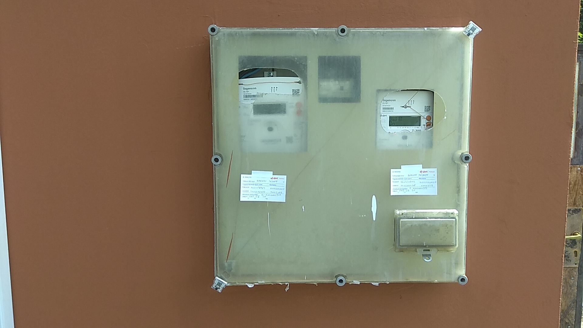

(#) 444Tibi hozzászólása Júl 2, 2023 /
Bocs ha off.
Szomszédom elég egyszerű ember, a 12 éve szabványosított mérőszekrénye annyira bemattult hogy nem tudta leolvasni a mérőket, ezért simán vágott rá 2 lukat hogy lássa a mérőállásokat.
Jelenleg ott tart az ügy, tényleg rendes a szolgáltató hogyha emberem tud szereznin egy átlátszó, pont ugyanilyen fedelet, akkor ingyen kicseréli neki elműs villanyász és újraplombál.
Ha nem akkor ki kell fizetnie az új szekrény cseréjét ami nem lesz pár forint.
Én 1 napja guglizok de ilyen fedelet nem találok, nem Csatári, nem Henschel, nem Schneider.
Hatalmas nagy, 52x52 centis és jobb alul van a nyitható kis nyitható fedél ha lemennek a bejövő kismegszakítókl vissza lehessen kapcsolni.
Megköszönnék minden segítséget, nem tud valaki valahol ilyen fedelet?
(#) Tomi111 válasza 444Tibi hozzászólására (») Júl 2, 2023 / 1
Szia! Szerintem Ganz GFM-402 vagy GFM-411 a szekrény.
Daniellánál.

(#) usane válasza Tomi111 hozzászólására (») Júl 3, 2023 /
50 416,00 Ft bruttó/db.
PEdig az van oda irva, hogy muanyag, nem pedig platina. ???
(#) Tomi111 válasza usane hozzászólására (») Júl 3, 2023 /
Tudják, hogy mára mindenkinek bemattult, aki nem csinált elé dobozt. Pofátlanul elkérik érte. De még mindig olcsóbb, mint egy új doboz+regisztrált szerelő. Plusz az új nem fér be a régi helyére, színezést is javítani kell.
(#) kadarist válasza 444Tibi hozzászólására (») Júl 3, 2023 /
Fel kell polírozni, úgy, mint az autók lámpaburáját.
(#) antiktelefon válasza kadarist hozzászólására (») Júl 3, 2023 /
A lukat ki nem polírozod belőle
Amúgy nem mindet lehet, pár műanyag teljes mélységében színeződik el meg porlad, zsanér letörik stb. Doboz kellett volna rá.
(#) kadarist válasza antiktelefon hozzászólására (») Júl 3, 2023 /
Még a rongálás előtt kellett volna kísérletileg polírozni. Egy próbát megért volna.
(#) 444Tibi hozzászólása Júl 3, 2023 /
Köszönöm mindenkinek, tényleg egy Ganz GFM-411.
Asszony most szedett fel a földről, miután megláttam az árát, 58.000Ft...? Ezek nem normálisak.
Délután tudatom a szerencsétlen szomszédommal, szerintem őt is fel kell mosni.
Kb. olyan az árképzés mint a 100.000Ft-os mosogatógép és ebbe egy új szivattyú 90.000.
(#) gyuszo válasza 444Tibi hozzászólására (») Júl 3, 2023 /
A GANZ GFM fogyasztásmérő szekrények méretei:
Típus szélesség magasság
GFM 010 270 x 270
GFM 110 270 x 360
GFM 201 270 x 540
GFM 220 540 x 270
GFM 320 540 x 360
GFM 402 540 x 540
GFM 411 540 x 540
A jelenleg elfogadott Hensel és Csatári méretei ami legközelebb ehhez áll, az 600 x 600 mm.
