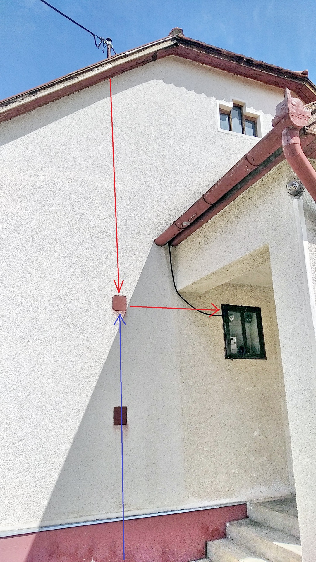

(#) astrojoe12 hozzászólása Júl 30, 2023 /
Egy másik fórumról küldtek ide, állítólag van itt valaki Szlovákiából, és talán tudna nekem segíteni.
Azt szeretném kideríteni, hogy SK-ban, a kürtösi járásban, a föld-nulla csomópontot a villanyóra előtt kell létrehozni, vagy utána? Mi itt a szabály?
50 éves ház. Az óra előtt van egy doboz három méter magasan (nincs plombálva), ide jön be az árbócról a három fázis és a nulla 40A-es porcelén biztikhez. Ide van behúzva a földelő szonda vastag vezetéke, de nincs bekötve sehová sem, csak itt van a vége. Itt könnyen megcsinálhatnám a föld-nulla csomópontot egy fövezetéki sorkapoccsal. Itt hozzam létre, vagy inkább a mérőóra után?
Sajnos nem simerem az itteni szabályokat.
Mellékeltem egy képet a helyzetről, van több is, ha kell.
(A környéken élő hivatalos villanyszerelő korházvan van régóta, a másik meg fél éve nem képes kijönni. Én is villanyszerelő vagyok, csak nem dolgoztam a szakmában, programozó lettem.)
Előre is köszönöm!
(#) gyuszo válasza astrojoe12 hozzászólására (») Júl 30, 2023 /
Mivel az a méretlen vezeték, szerintem oda az nyúlhat, akinek van feszültség alatti munkavégzéshez és a szolgáltatói részhez hozzányúlási joga.

(#) astrojoe12 válasza astrojoe12 hozzászólására (») Júl 31, 2023 /
Végül az óra után, a mért szakaszon lett létrehozva.
