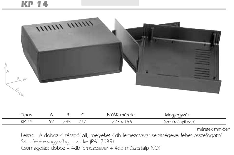

Ezek vannak rajta: - labortáp - forrasztó állomás - +-5V icl7107-nek - 2 db Lomexes 12Vtos trafó (~100ft) ami kb 10v-ot tud és kicsit zug, már mind egy olcsó húsnak.. - hűtőborda - 2 in 1 egy szép "nagy" dobozba kapot helyet, ill abba terveztem bele . A doboz: "KP14" ~1200Ft Üdv :nezze:
Így már mindjárt érthető!
Jó ötlet egybe építeni a kettőt. A 2db 6V-os Lomexes trafó (nekem is van pár darab) milyen célt szolgál? Látom nem cicóztál, szinte egy az egyben újrarajzoltad a nyáktervet. Legalább a két trafót behuzalozhattad volna (már ha a 2db 6V-os trafó a labortáp segédtápjához van). Ebbe a dobozba nem igazán fér be más trafó, pedig a labortápnak és a forrasztóállomásnak is kell. Ezeket a dobozon kívül hagytad? Látom a panelmérőt meghagytad, csak sortüskékkel csatlakozik. Szuper! Így, hogy a forrasztóállomás potméterét a labortáp potijai mellé raktad, nem fogod véletlen e másikat eltekerni? Gondolom azért kellett így hogy melléjük férjen az előlapra a panelmérő. Üdv.! Idézet: „Látom nem cicóztál, szinte egy az egyben újrarajzoltad a nyáktervet.” Még tavaly követtem el Idézet: „Legalább a két trafót behuzalozhattad volna (már ha a 2db 6V-os trafó a labortáp segédtápjához van).” 12V -ossak egyik a labortáp, másik a panelműszernek.Idézet: „Ebbe a dobozba nem igazán fér be más trafó, pedig a labortápnak és a forrasztóállomásnak is kell. Ezeket a dobozon kívül hagytad?” ITT jön egy újabb csel! Egy 2 ÁK. 3 ÁLL. Kapcsolóval kapcsolom a 24VAC-t (70VA) :yes: Idézet: „Látom a panelmérőt meghagytad, csak sortüskékkel csatlakozik.” Igen Idézet: „Így, hogy a forrasztóállomás potméterét a labortáp potijai mellé raktad, nem fogod véletlen e másikat eltekerni? Gondolom azért kellett így hogy melléjük férjen az előlapra a panelmérő.” Nem fogom össze keverni, mert alá van írva mi-mi Üdv :pias:
