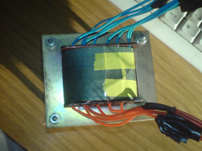

Nos elkészült a kimenőm , kemény 5000 magyar forintért!
A kivezetések felhasználását illetően lenne kérdésem! Szerintetek minden kivezetést hagyjak meg, és kössem azokat sorkapocsba, vagy pedig a megfelelő kivezetéseket kössem egyszerűen össze és csugorcsővel szigeteljem? A sorkapcsok elhelyezése a képeken látszanak!
Erre a hozzászólásra kaptam EGY választ! Szeretném, ha a többi guru azért megnyugtatna!
Elvileg!!!, ha még a tekercselés irányát is változtatod soronként, akkor a menetek egymáshoz képest még szögben is el fognak térni, így a két réteg közti kapacitás MÉG kisebb lesz! Ez a magastartománybeli viselkedésre van jó hatással!!
Persze nem nagyságrendekkel lesz jobb, csak egy picit! Úgyhogy elrontani nem rontottad el, talán még jobb is így! |
