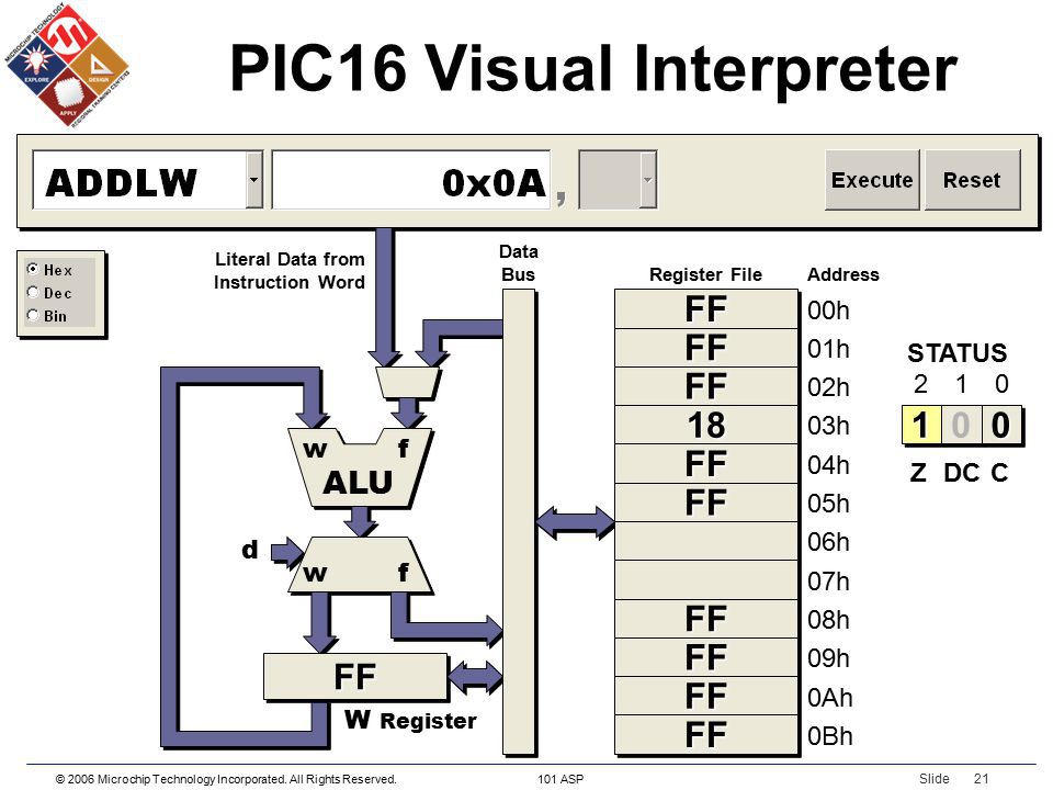

PIC16 Visual Interpreter nevű szoftverrel találkozott már valaki? Beszerezhető ez még valahonnan?
Sokat nem várok tőle, de egy 10-15 perces bemutatónak megtenné az utasítások végrehajtásának szemléltetésére.
Ez egy létező szoftver (volt)? Nulla információ róla, csak egy képernyőkép egy doksiban.
A képernyőkép alapján létezőnek tűnik. Én egy 2007-es prezentációban találkoztam ugyanezzel a képpel, de a Google nem barátom, nem akar segíteni.
Ennél sokkal egyszerűbb szemléltetőeszköz az, amit kerestem, de megnézem azért majd ezt a szimulátort is közelebbről. Köszönöm.

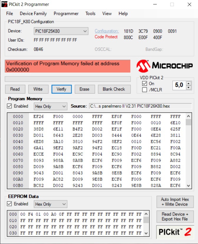

Pickit2 és egy dat fájl amiben ez a pic szerepel. Írást úgy néz ki végigcsinálja, de kiolvasásra nem az jön vissza és a verify hibát ad. Mit jelent ott jobb felül a code protect? Nem ezért nem lehet kiolvasni?
Code protect miatt nem tudom kiolvasni és ellenőrizni esetleg?
Íráskor: a PICKit feltölti a tartalmat, ellenörzi, majd feltölti a konfigurációt. Ha ezután akarod olvasni a kontrollert, akkor az már nem fog menni a kódvédelem miatt.
Igen, a CodeProtect a kiolvasás elleni védelmet jelenti. Ha te írod, akkor a beírás után ellenőrzi és csak azután aktiválja a kódvédelmet.Ha az írás végén nem panaszkodott, akkor biztos belekerült a program.
Megmosolyogtató, ha a programhoz van hex állomány és a kiolvasásvédelem be van benne kapcsolva...
A hex -ben Config5L és Config5H 0xFF -re állításával a kiolvasásvédelem kikapcsolható. A hozzászólás módosítva: Júl 27, 2023

Ha be íródott a többi nem érdekel
Idézet: „Megmosolyogtató, ha a programhoz van hex állomány és a kiolvasásvédelem be van benne kapcsolva...” Kivéve, ha pl.valaki pénzért megcsinálta és ő csak beégeti... Idézet: „Kivéve, ha pl.valaki pénzért megcsinálta és ő csak beégeti” Ha a hex -et adja át, máris megkerülte a problémát. Ezért szoktak felprogramozott kontrollereket árulni, ha valaki pénzért számdékozik forgalmazni a kódját.
