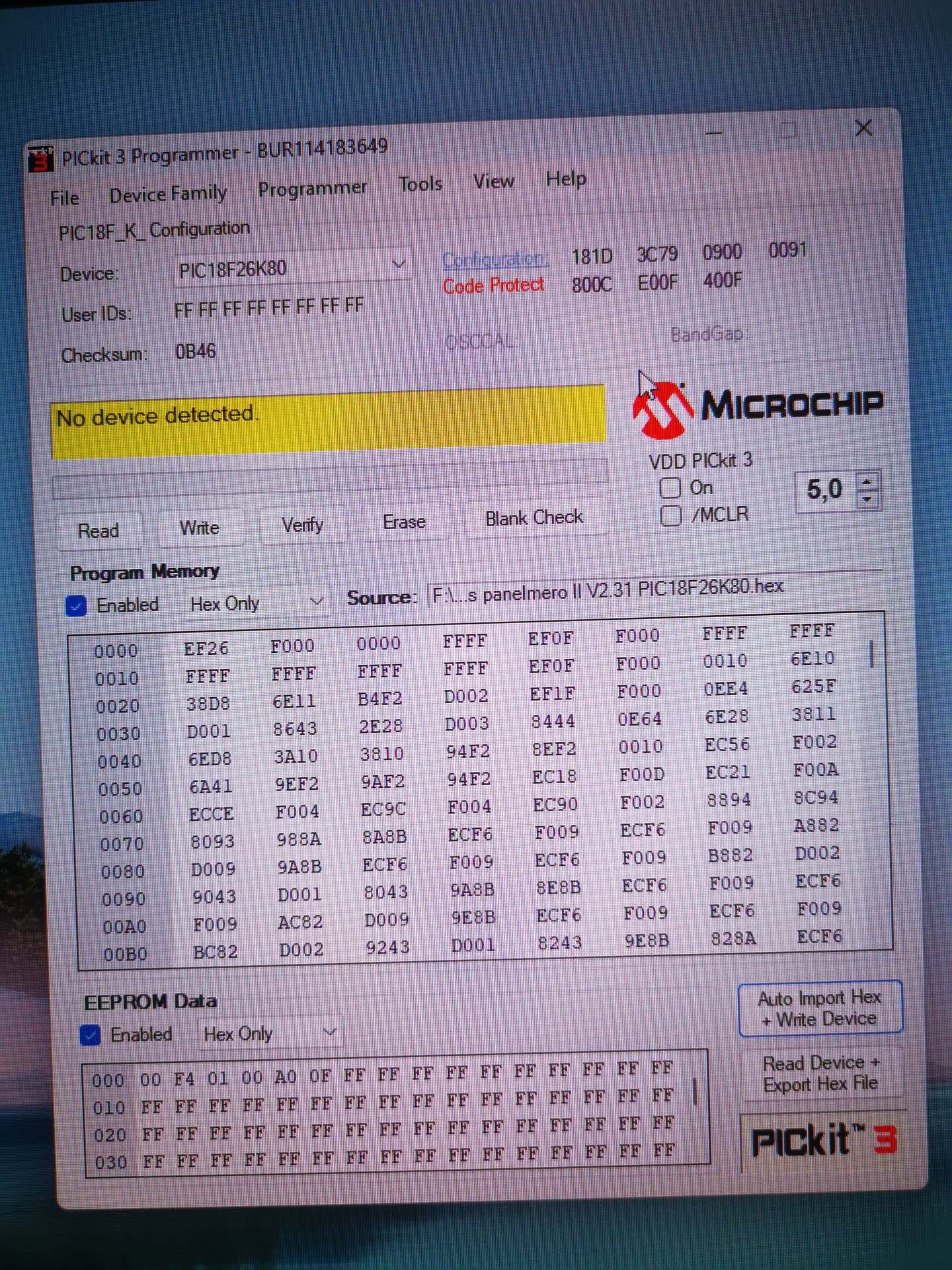

(#) Thomas10100 hozzászólása Júl 26, 2023 /
Pic18f25k80 ict programoznék egy újabb szoftver verzióra. Pickit3 van, pic18f26k80at tudok kiválasztani.
Ha rányomok a hex írására akkor kiírja nincs eszköz.
Mi lehet a gond? Code protect nincs elvileg. Attila féle pic panelműszer ez.
Köszönöm
(#) Thomas10100 válasza Thomas10100 hozzászólására (») Júl 26, 2023 /
VDD megvan a PIC-en amúgy, már bekapcsolva
(#) Bakman válasza Thomas10100 hozzászólására (») Júl 26, 2023 /
Tools menü -> Use VPP First Program Entry
Talán.
(#) Thomas10100 válasza Bakman hozzászólására (») Júl 27, 2023 /
Attól nem lett jó.
Pickit2 és egy dat fájl amiben ez a pic szerepel. Írást úgy néz ki végigcsinálja, de kiolvasásra nem az jön vissza és a verify hibát ad.
Mit jelent ott jobb felül a code protect? Nem ezért nem lehet kiolvasni?
(#) Thomas10100 válasza Thomas10100 hozzászólására (») Júl 27, 2023 /
Code protect miatt nem tudom kiolvasni és ellenőrizni esetleg?
(#) Bakman válasza Thomas10100 hozzászólására (») Júl 27, 2023 /
Íráskor: a PICKit feltölti a tartalmat, ellenörzi, majd feltölti a konfigurációt. Ha ezután akarod olvasni a kontrollert, akkor az már nem fog menni a kódvédelem miatt.
(#) kissi válasza Thomas10100 hozzászólására (») Júl 27, 2023 /
Igen, a CodeProtect a kiolvasás elleni védelmet jelenti.
Ha te írod, akkor a beírás után ellenőrzi és csak azután aktiválja a kódvédelmet.Ha az írás végén nem panaszkodott, akkor biztos belekerült a program.
(#) Hp41C válasza kissi hozzászólására (») Júl 27, 2023 /
Megmosolyogtató, ha a programhoz van hex állomány és a kiolvasásvédelem be van benne kapcsolva...
A hex -ben Config5L és Config5H 0xFF -re állításával a kiolvasásvédelem kikapcsolható.
A hozzászólás módosítva: Júl 27, 2023
Rendben.
Ha be íródott a többi nem érdekel
(#) kissi válasza Hp41C hozzászólására (») Júl 27, 2023 /
„Megmosolyogtató, ha a programhoz van hex állomány és a kiolvasásvédelem be van benne kapcsolva...”
Kivéve, ha pl.valaki pénzért megcsinálta és ő csak beégeti...
„Kivéve, ha pl.valaki pénzért megcsinálta és ő csak beégeti”
Ha a hex -et adja át, máris megkerülte a problémát. Ezért szoktak felprogramozott kontrollereket árulni, ha valaki pénzért számdékozik forgalmazni a kódját.
(#) Thomas10100 válasza Hp41C hozzászólására (») Júl 27, 2023 /
Attila86 PIC panelműszer II., az oldalán fent voltak a hex fájlok, nem értettem én sem a védelmet, így miért van.
Úgy értettem, hogy pénzért valaki elkészített egy programot egy masinához és egy másik (aki fizetett érte, a hex-ért!) az ad el annyit, amennyit szeretne, de ő csak a PIC felprogramozását tudja
Az lehetett eladási szándék változása vagy feledékenységből is...
(#) Thomas10100 válasza kissi hozzászólására (») Júl 27, 2023 /
Működik, az a lényeg. Kipróbáltam délután a helyén
Köszönöm
