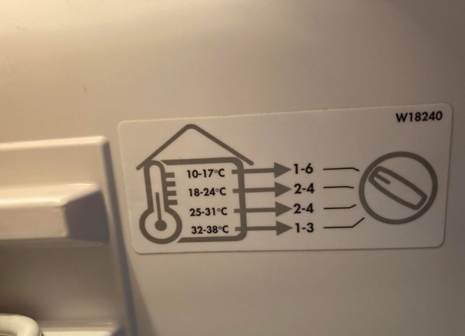

kaptunk egy régi kombinált ARC 2860 hűtőt. Nem hűt rendesen. Próbáltam kinyomozni, hogy mi baja lehet, szeretnék megerősítést kérni, hogy jó úton járok. Elsőre gázhiányra gondoltam, 1-es fokozaton (ami a legerősebb) 10-12 fokot produkált a hűtőben, érezhetően meleg van benne, és a kompresszor is kb 15 perc után kikapcsolt. Tekergettem a termosztátot fel-le, hátha változik valami, érdekes módon egyszer leggyengébb 7-es fokozaton reggelre 3,5 fokot produkált (azt hittem forditva van bekötve a termosztát), a fagyasztó alatti hátlapi hűtő felületen jegesedés volt látható, tehát úgy voltam vele lehet mégse gázhiányos. (a termosztát fokozat elég bután állítható ld. képen, én értem h a külső hőmérséklethez van kötve az érték, de egy idős ember lehet csak a fejét vakarná h mi van?). A termosztátot kibontva, rövidre zártam a kört (4es 6os saru), a kompresszor folyton ment, aztán pár óra múlva amikor a hűtőben is -5 fok volt kihúztam a gépet. Ez a hűtő típusa: ARC 2860 ez a termosztáté:A13 0455R (de fotót is küldök) Jól gondolom, hogy a termosztát adta meg magát? Ez a csere termosztát jó lehet hozzá https://gastrobolt.hu/spd/D444214/Termosztat-A13-0455R Köszi a segítséget és bocsánat a kisregényért
Sziasztok! A termosztátoknál a számozás egyforma, mindig a "4"-es lábat kell a "6"-os lábbal rövidre zárni ha csekkolni akarom, hogy a motor indul e?
A Whirlpool termosztátom típusa A13 0434. Ez 3 lábú, ezek számozása "3", "4", és "6". Azt látom most szétkapva, hogy a feketén jön fel a fázis (mutatja a cerka) és a "4"-es láb kapja meg a relén. A 4-es és a 3-as rövidzár a termosztáton, itt csak továbbdobja a fázist a lámpa felé folyamatosan gondolom, illetve látom hogy a lámpához megy a 3-as lábtól a vezeték, tehát a 4 és a 6 között kapcsol akkor ugye és azokat kell összekötnöm, tehát a feketét a barnával? Az zavar, hogy nem ég a lámpa sem. 3 vezeték jön fel a kompitól kék, barna, fekete, a kék csak a lámpához megy, gondolom az a lámpa nullja, a fázist meg a termosztát "3"-as számú lábáról kapja folyamatosan. Szóval égnie kéne, mert a fáziscerka szerint ott a fázis, a rövizárat meg csipogja a multi, szóval az ajtónyitásra kapcsoló is jó. Olyan, mintha nem lenne null a kéken, rámértem kihúzva a kék és a fázis között 25ohm az egyenáramú ellenállás. Fura, hogy nem ég a lámpa, de termosztát hibára gyanakszom, kipróbálnám elindul e a motor, tehát a 4 és 6 között ha rövidre zárom indulnia kell ugye? Bocs sosem láttam még hűtőt A válaszig így hagyom félben, hál Isten 2 hűtő van itthon, addig a kicsivel túlélek valahogy. A hozzászólás módosítva: Aug 13, 2023
