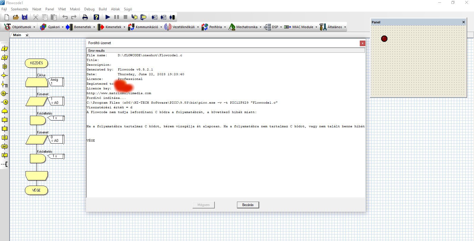

Sziasztok! Egy kis segítséget szeretnék kérni, régebben foglalkoztam a flowcode 5-ös verzióval - minden jó volt. Most ismét elővettem és nem tudok hex-be fordítani, ezt a hiba üzenetet kapom:
Build menü -> Fordító Opciók...
A felugró ablak jobb felső részében: Option list: Itt a <default> listaelemre kattints.

Nekem a flowcode nem hajlandó leforditani a HEX fájlokat . Azt a hibaüzenetet küldi a flowcode : "Unable to compile C file using : C:/Program Files (x86)/Fowcode/v5/Tools/boostc_pic16_Fowcode.exe-v-t PIC 16F86"Kodzar19.c" Check that the compiler location and optins are correct". Ezt az üzenetet küldi a forditó.
Köszi a segitséget. Az előzö hozzászolásben leirtam, hogy miért is nem forditja HEX be .Megtdnád nézni ,mi lehet a probléma oka?
Idézet: „C:/Program Files (x86)/Fowcode/v5/Tools/boostc_pic16_Fowcode.exe” A hibaüzenet egyértelműen azt mutatja, hogy a C:/Program Files (x86)/Fowcode/v5/Tools/ mappában nem található a boostc_pic16_Fowcode.exe Ezt meg kellene nézned, igaz e vagy sem.

Vagy az elérési út nem helyes, vagy a windows redszergazdai beállitások miatt nem fér hozzá a flowcode a fájlhoz. Ha nincs a közelben senki aki megtudja nézni akkor próbáld meg újra telepiteni a programot.De a legjobb lenne ha valaki helyben ránézne a gépedre.
