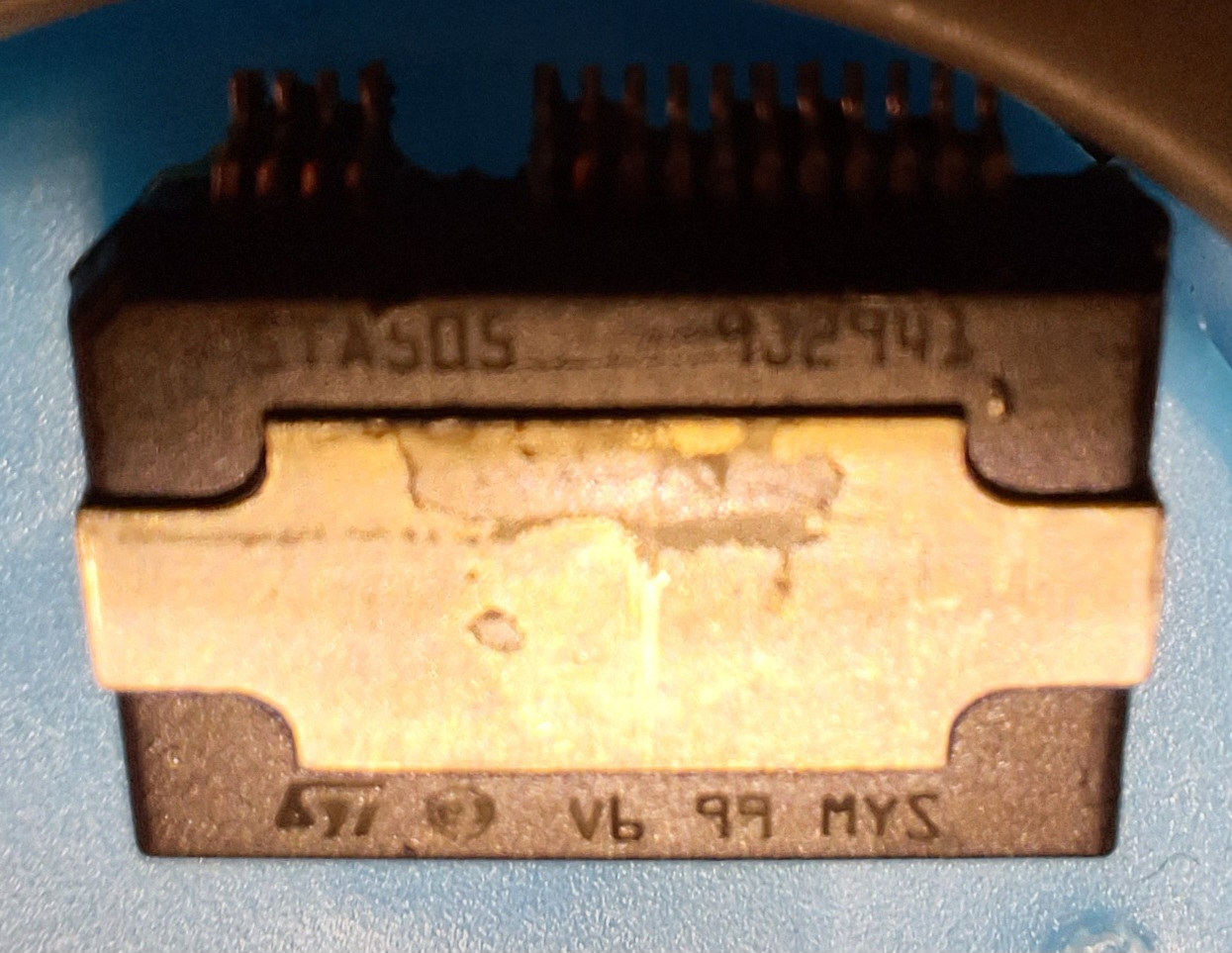

Hozzám került egy német sziréna erősítő azzal, hogy rossz. Egy ilyen IC-t találtam benne, már ki volt forrasztva és mellé volt ragasztva a nyákra.
STA505-nek nézem, valami audio erősítő ic, de nem nagyon találok ilyent magyar oldalakon.
Hestore-on STA518-at találtam, de nem tudom, mennyire kompatibilis ezzel, annyira nem értek hozzá.
Mit gondoltok?
Köszönöm szépen a tanácsokat.
(#) Patópali válasza még1MbR hozzászólására (») Aug 22, 2023 / 1
STA505 és STA518 adatlap mellékelve.
Hasonlítsd össze a két adatlap paramétereit.
Remélem sikerül!
Nagyjából átfutottam az adatlapokat. Bekötések egyeznek. Szerintem a kimeneti teljesítménybe lehet némi eltérés. Ha a perifériás elemek rendben vannak én betenném az518- at.
De minden esetre várd meg nálam okosabbak véleményét is, hátha valami paraméter eltérés felett elsiklottam!
(#) még1MbR válasza Patópali hozzászólására (») Aug 23, 2023 /
Köszönöm szépen, hogy utána jártál, egy peóbát megér 1600Ft-ért.
(#) Suba53 válasza még1MbR hozzászólására (») Aug 24, 2023 /
Arra vigyázz, hogy nem kompatibilis a két tok !! Más a méret, a lábtávolságok, stb.
Vagyis nem lehet egymás helyére berakni őket, annak ellenére, hogy valószínűleg ugyanaz a chip van bennük.
(#) Patópali válasza Patópali hozzászólására (») Aug 24, 2023 /
Suba53 -nak igaza van!
A mechanikai adatok felett elsiklottam!
Elnézésedet kérem!
(#) még1MbR válasza Suba53 hozzászólására (») Aug 24, 2023 /
Köszönöm szépen a segítséget mindenkinek!

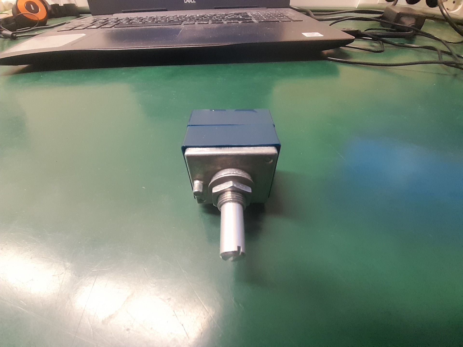

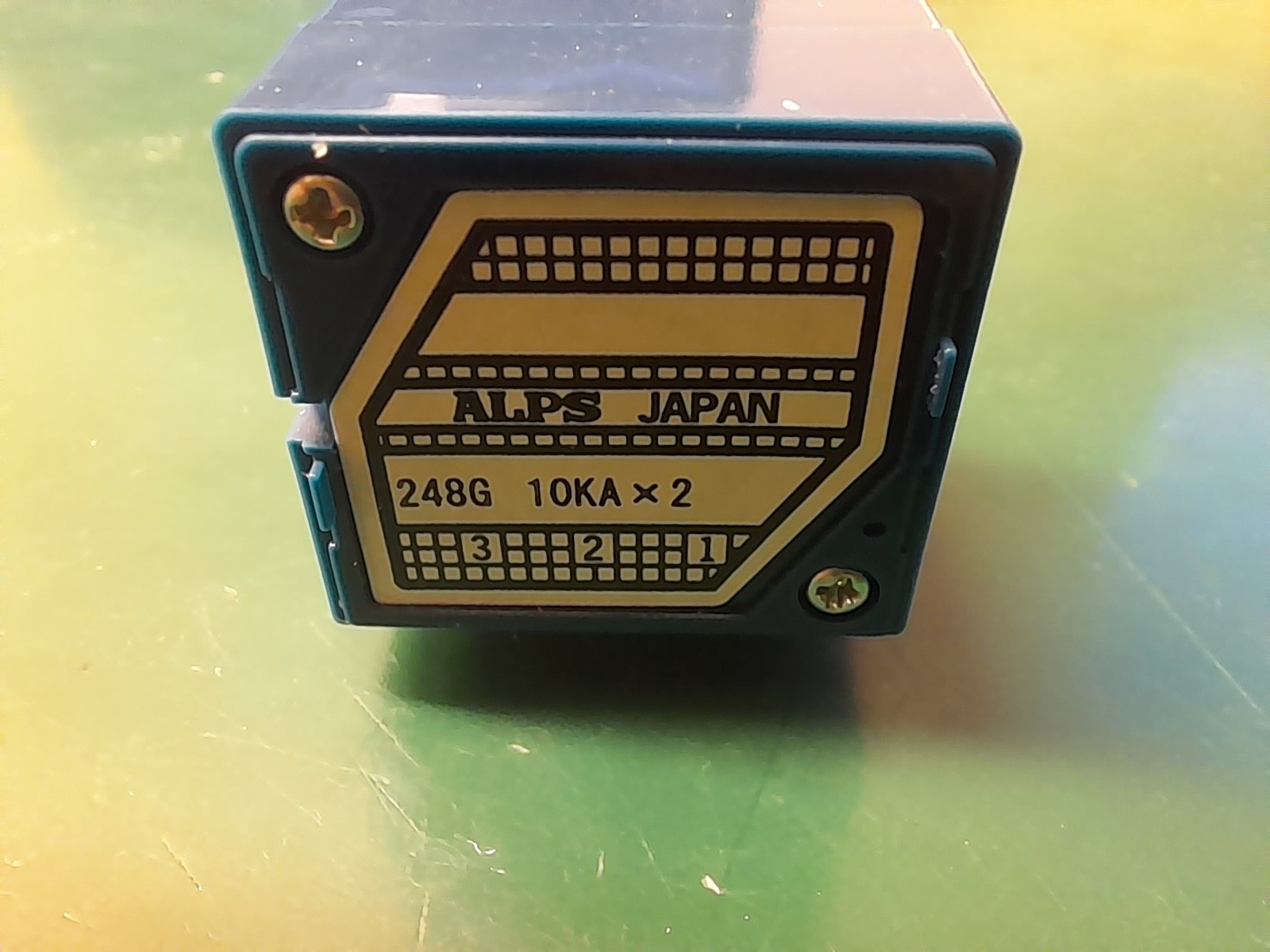

Vettem 4 darab potit (6ezer/db) a Hunrádnál és kérdezném, hogy ezek eredetiek-e.
Nem azért a 30ezerért, de játékszernek tűnik.
A Far...-nél ez 22ezer/db. Ez drágább, vagy eredetibb?
Mit gondoltok?
Légyszi, gondoljatok valamit.

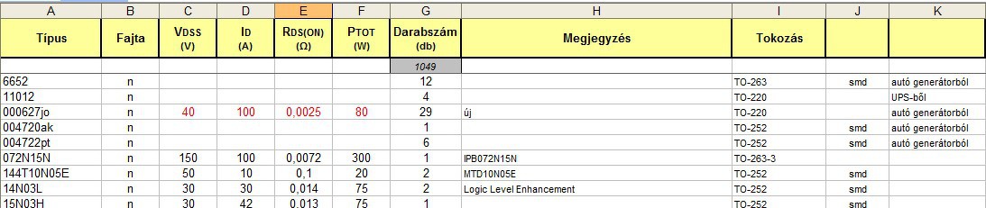

(#) vision61 válasza granpa hozzászólására (») Aug 27, 2023 / 1
Esetleg ez?
„Ezek régi, bontottak, nem tudom miből.”
Ismerős, ennek elkerülése végett, már több mint 10 éve készítettem magamnak egy alkatrész katalógust Excel-ben. Az ilyen alkatrészeknél megjegyzésként szerepel a "honnan a bánatból van nekem 50 db."
A hozzászólás módosítva: Aug 27, 2023
(#) granpa válasza vision61 hozzászólására (») Aug 27, 2023 /
Köszönöm. Ekkora tokban, ekkora teljesítmény? Pedig, akár lehetne ez is.
