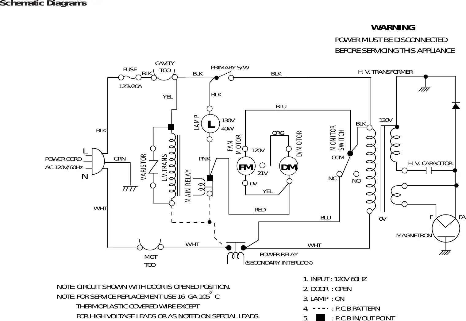

(#) Fidel hozzászólása Okt 10, 2023 /
Mikrohullámú sütőnél olyan hibajelenség van, hogy amikor adná neki az impulzust az elektronika, hogy mikrózzon, akkor sokkal hangosabban rezeg az egész készülék és nem melegít.
Olyan, hatása van, mint ha erőlködne a trafója mert valami zárlatos lett benne.
Mi lehet a hiba?
Mi lehet ilyenkor a hiba fő oka?
Van egy kibelezett mikróból alkatrészem, de az csak 700W-os volt, ez meg 800W-os, mt rakhatok át, ami nem fog problémát okozni?.
(#) Régi motoros válasza Fidel hozzászólására (») Okt 10, 2023 /
Üdv, ha feltételezhetően a magnetron ment tönkre, azt kicserélheted, feltéve ha a pótalkatrész felfogatása egyezik az eredetivel. Arra vigyázz, hogy polaritáshelyesen kösd be mert egyenáramú alkatrész. Van egy anód és egy katód, ami a csatlakozónál jelölve van most meg nem mondom ilyen betűkkel (talán az egyik F lesz). Mielőtt kiveszed a régi magnetront, nézd meg melyik vezeték melyik érintkezőhöz megy. A betűjelölést figyeld, aszerint csatlakoztasd.
(#) Ge Lee válasza Fidel hozzászólására (») Okt 10, 2023 / 1
Ha hangosan búg a trafó akkor 99% hogy rossz a magnetron. Simán átrakhatod a másikból, akkor is ha a felfogatásuk nem kompatibilis, egyik esetben fúrni kell a másikban meg alátétlemezeket kell gyártani mert kisebb a teljes méret mint a csavarhelyek távolsága. Arra kell csak figyelni, hogy van olyan amelyiknek hosszabb néhány mm-rel az antenna része, az nem rakható be olyan helyre ahol a helyére téve hozzáérne a burkolathoz.
(#) erbe válasza Régi motoros hozzászólására (») Okt 10, 2023 /
Nem tudja tévesen bekötni. Az anód a testen van, a fűtés két szála a katód. Azt meg mindegy, melyiket hova teszi.

(#) Régi motoros válasza erbe hozzászólására (») Okt 10, 2023 /
Oks, akkor minek van megjelölve külön betűvel a műanyag csatlakozón a bekötés?

(#) erbe válasza Régi motoros hozzászólására (») Okt 11, 2023 /
Olyant még nem láttam. Nézz meg egy rajzot!
(#) Hutty válasza erbe hozzászólására (») Okt 12, 2023 /
Van, hogy jelölik, de mindkettő katód.
(#) Régi motoros válasza erbe hozzászólására (») Okt 12, 2023 /
Értem én, de akkor minek van külön jelölve? Erre még én sem jöttem rá.

Arra tudok gondolni, hogy talán az áramirány azonos a nagyfesszel?
A fűtésnek gyanítom mindegy milyen, mert váltóról megy. De mikor jön a nagyfesz impulzus,
akkor a fűtőáram a bekötésétől függően lehet a nagyfesszel azonos vagy fordított irányú is.
Persze az a kb 6V nem sok vizet zavar a 4kV -hoz képest, de a kilépő elektronok mozgásába beleszólhat, legalább is ez az elméletem. Persze ez csak saját feltételezés.
