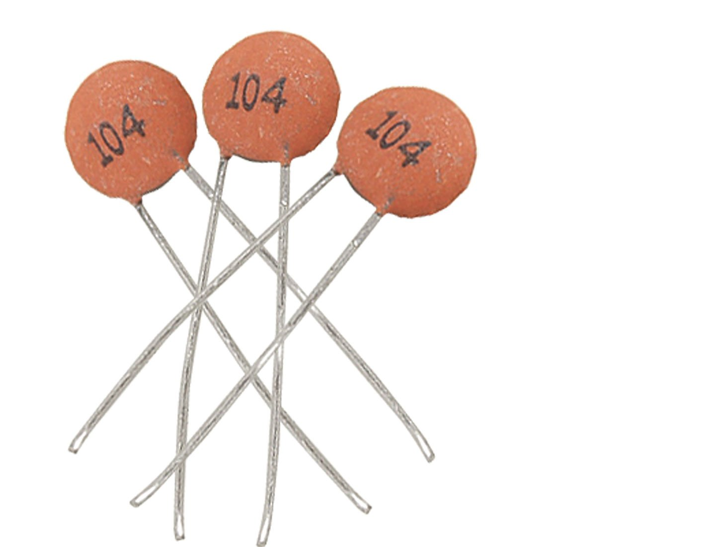

(#) Jonni válasza Udvari Zsombor hozzászólására (») Aug 25, 2023 /
Nem lesz jó a tantál. Az inputra olyat tegyél ami az 1. képen van (0,33 µF) , az outputra meg olyat ami 2. képen van (0,1µF). Ha nincs épp ilyened bontani is tudsz valamiből.

Amúgy köszönöm az ábrákat, puszta számokból képtelen lennék azonosítani ezeket az apró lencse kondikat.
Amiket találtam: 103, 391, 471, 681, 222, 102 ‒ sajnos nincsen sok panelem, amikbe ilyenek lehetnének.
(#) proli007 válasza Udvari Zsombor hozzászólására (») Aug 25, 2023 /
10n, 390p, 470p, 680p, 2,2n, 1n
Ha feszültség nagyobb mint 4,9V és kisebb mint 5,1V akkor nem gerjed. Egyébként a 78xx sorozat kevésbé gerjedékeny, mint a 79xx.

(#) Udvari Zsombor válasza proli007 hozzászólására (») Aug 25, 2023 /
Sajnos csak az általam felsorolt lencse kondikból találtam, jók ezek közül bármelyik?
