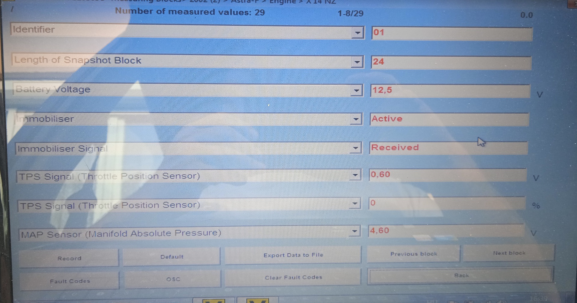

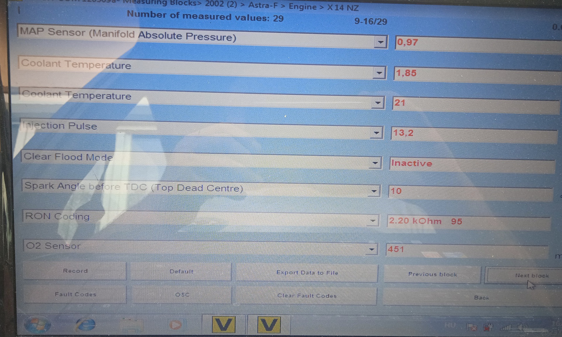

(#) tiborati válasza Georgee hozzászólására (») Szept 3, 2023 /
Szia,
Itt vannak az élő adatok, de sajnos én nem vagyok autoszerelő segítség kéne az értelmezésben.
Nem találok igazi rendelenességet. cserélve lett: trafó gyújtáselektronika, elosztó és rotor, hall jeladó. A szikra most erős és fehér. A holtpont jelöléseket ellenőriztem rendben vannak. kivettem az ECU-t , nincs látható forrasztási hibe, vagy elszineződött alkatrész.

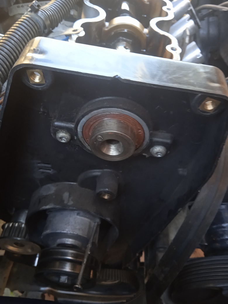

Szétbontottam a vezérlést, mert már nem maradt más hibaforrás. A felső bordáskerék megvezető stift be volt esve a furatba, és a kerék kb 10fokkal el volt fordulva.
Hogyan lehet olyan gyári megvezető stiftet használni, amit a főtengelyen levő furatban el lehet tüntetni? Ki kellett fúrnom a helyéről, mert másképp nem tudtam kiszedni, és egy 3,96mm átmérőjű fúrószárból készítettem olyan stiftet ami nem tud beesni a furatba.
Természetesen elsőre elindult.
A hozzászólás módosítva: Szept 18, 2023
(#) Georgee válasza tiborati hozzászólására (») Szept 19, 2023 /
Nem találkoztam még ilyennel. Az érthető ha elmegy a vezérlés, akkor nem indul a motor. Szelepeket nem ütötte el a dugattyú? Ha van fotód, akkor ne kímélj. Kíváncsi vagyok rá.
(#) tiborati válasza Georgee hozzászólására (») Szept 19, 2023 / 1
Szia,
Csatoltam a képet. Ilyen mélyre volt beütve. Kb egy tizedet lógott ki, éppen egy hangyányit akadt bele a bordáskerék, amikor a síkon forgattam. Korábban én már bontottam meg ezt a rész , akkor normálisan kilógot, igaz nem probáltam ráütni, hogy meddig tud bemenni.
Szelepeket nem hallottam kocogni indítózás közben, vagy a sokszori kézzel átforgatáskor.
