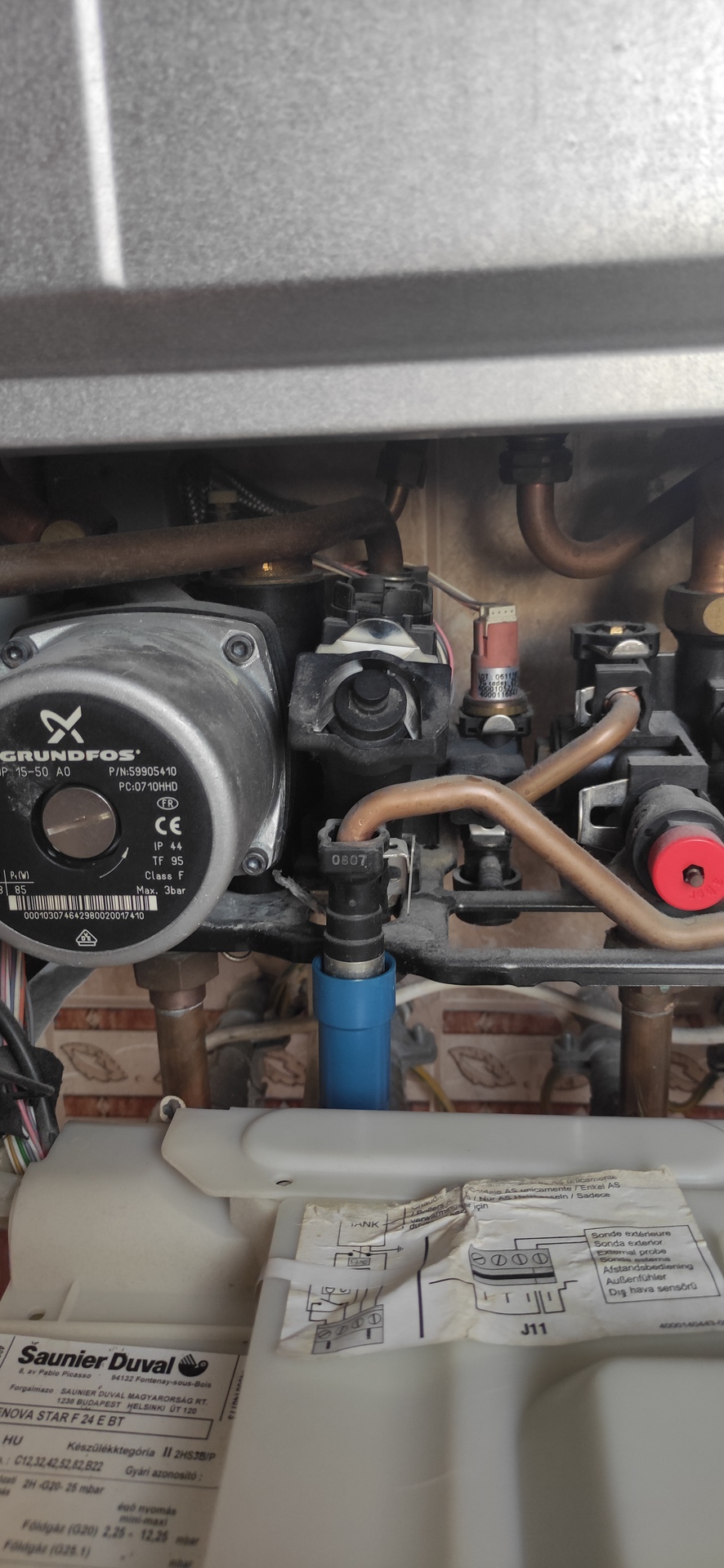

Sziasztok. Van egy Saunier Duval Renova star f 24 e bt kazánom, ami a meleg víz előállításánál percekig ki-be kapcsol. Attól függően hosszabb-rövidebb ideig, milyen melegre van állítva a csap, illetve milyen a hálózatban a nyomás. A vízszűrőt ellenőriztem, tisztított. A vezérlő panelon semmi különöset nem láttam. Tudnátok segíteni, hogy merre induljak, mit lenne érdemes kimérni? Köszönöm előre is a válaszokat!

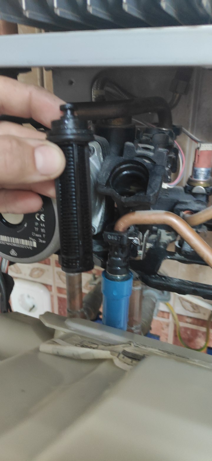

(#) Gafly válasza Gupet hozzászólására (») Aug 23, 2023 /
Ez meg van hozzá?
Három lába van, és szerintem hall-os. Állítólag lehet kapni is.
Szűrőt nehéz volt kiszedni?

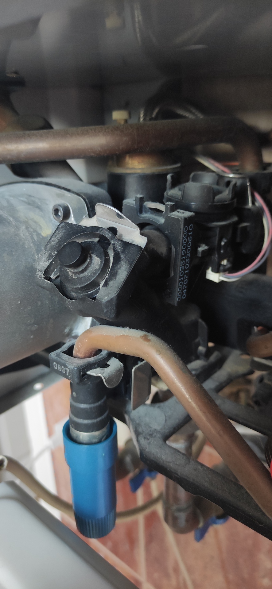

(#) Gupet válasza Gafly hozzászólására (») Aug 23, 2023 / 1
Lefotóztam neked, hogy hol találod, én ma ripityára szedtem az egészet, nem egy bonyolult szerkezet.
Aha, tehát a keringető szivattyú mellett az ferde fekete izé, és akkor csak kihúzza az ember a biztosítólemezt...
Köszönöm szépen.

(#) VIM válasza Gupet hozzászólására (») Aug 23, 2023 /
Szia! Miről is húztad le a csatlakozót? Ugye a vízszintesen elhelyezkedő érzékelőről, mert ami ott hátul látszik az a nyomásőr lenne ami pedig szintén hallos érzékelő. Nem villog a hibajelző lámpa? Bővebben: Link Bővebben: Link
A hozzászólás módosítva: Aug 23, 2023
(#) VIM válasza Gafly hozzászólására (») Aug 23, 2023 /
Szia! A másik szűrő (a fűtéshez) az pedig a szivattyú hátulján alulról van betolva balról, ugyan ezzel a megoldással rögzítve.
(#) Gupet válasza VIM hozzászólására (») Aug 23, 2023 /
Biztosan az áramlásérzékelőről húztam le, már ki is szereltem, holnap remélem kapok is valamelyik boltban, ha más nem akkor Kiskunlacházán a Fó-ka bt-nél van biztosan. A lámpa pedig villog pirosan. Nem is értem hogy lehet, hogy idáig működött valahogy, most hogy lehúztam végleg megadta magát... Vagy nem kell ilyenkor állítani valamit? Resetelni vagy ilyesmi. Érdekes, hogy egy jeladó így megadja magát, csak azért mert lehúznak róla egy csatlakozót...
