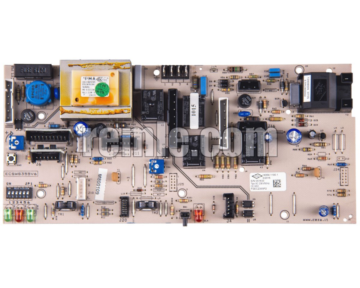

(#) bundibacsi válasza Thewreck hozzászólására (») Júl 9, 2023 /
Gondolom Ariston. Én is kipróbáltam mindenféle csoda módszert. Kondik cseréje, forrasztás, elektróda..... A legútóbbi szezont hiba nélkül teljesítette. Megpucoltam az elektródát és a paraméterekben megemeltem a minimum és maximum teljesítményt. Szerintem egyszerűen képtelen alacsony modulációva rendesen adagolni a gázt. 1,5 évet végig kínlódtam és ennyivel sikerült hibamentessé tennem teljesen.
Ami még előfordulhat, hogy a primer hőcserélő alja ereszti a kondenzvizet és az pont a gáz szelep csatlakozóra csepeg.
(#) Inhouse válasza Thewreck hozzászólására (») Júl 9, 2023 /
Rákerestem, mert emlékeztem, hogy később megírtam...de nem találom én sem.
Végülis nem is sajátomat javítottam ebből a fajtából, hanem egy idegent, de beigazolódott a sejtésem, valóban elektrolit kondenzátorok voltak rosszak. Azóta volt egy másik fajta (mindig variálnak), azon több darab is rossz volt, messzebb a lángőr résztől (mindet kivettem és megmértem), a cserék után újra üzemelt.
A cserélt új panel üzemel azóta, úgyhogy nem voltam rákényszerülve a saját tartalék panelem javítására...vagy már kicseréltem? Nem is emlékszem már, az is lehet, hogy egyszer elővettem és már cseréltem őket.
Ez még az a verzió, ahol külön van a lángőr rész a gyújtástól. Azokból, ahol együtt van még szerencsére nem kellett javítani.

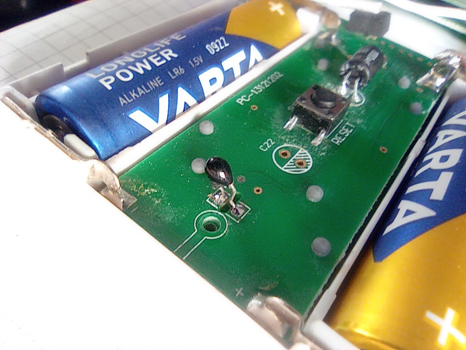

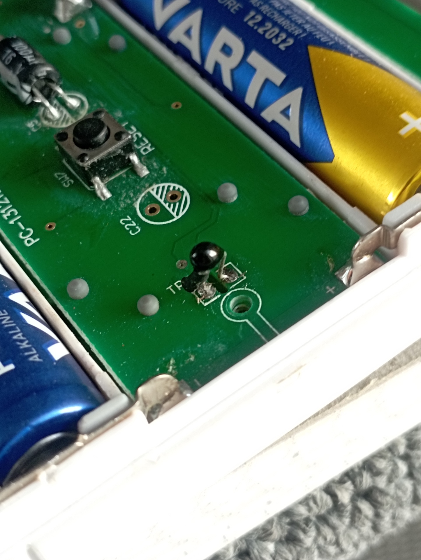

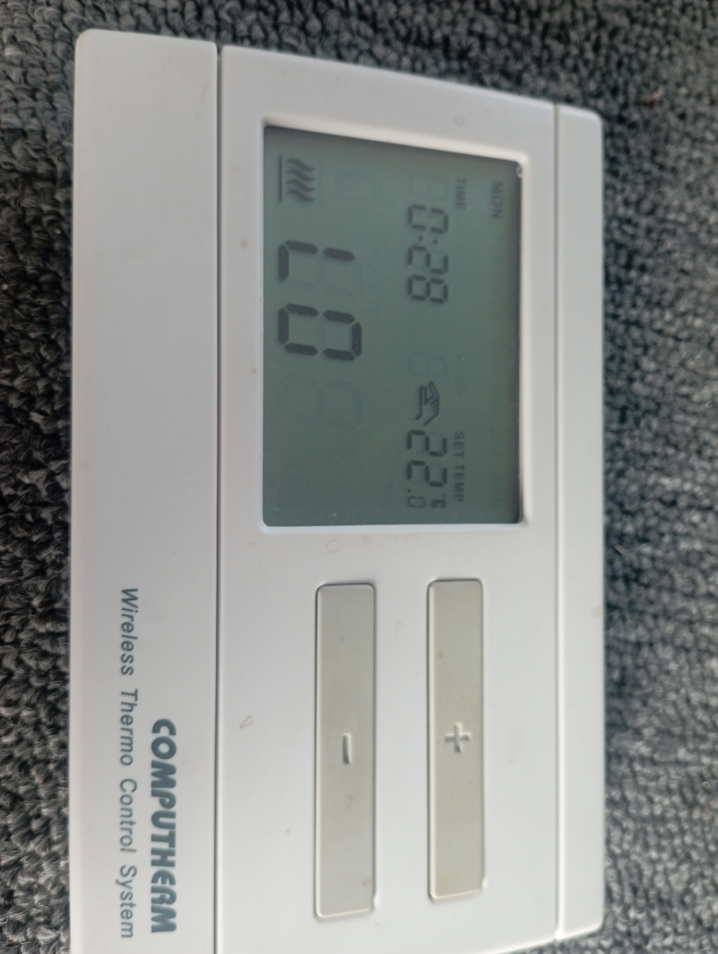

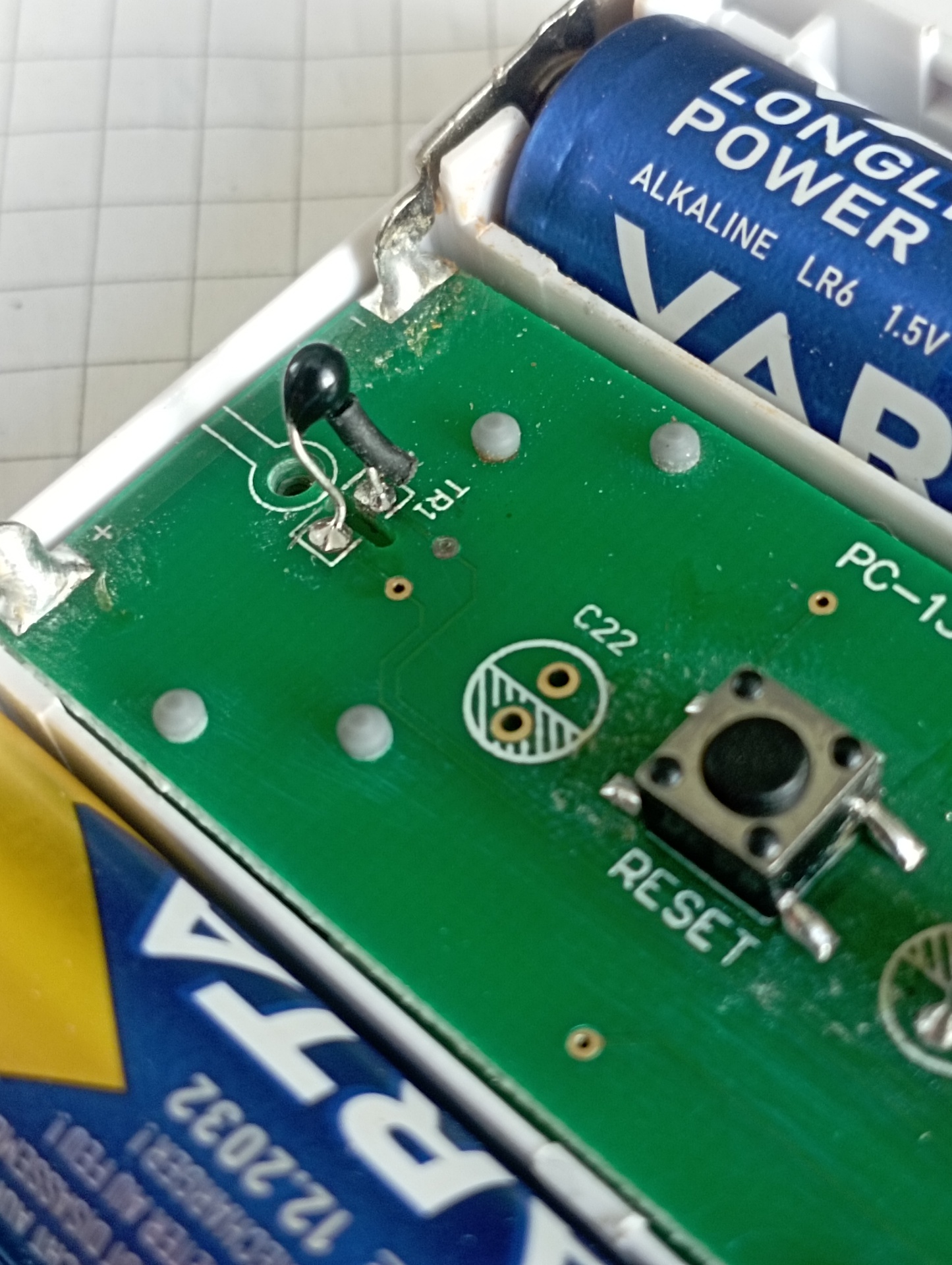

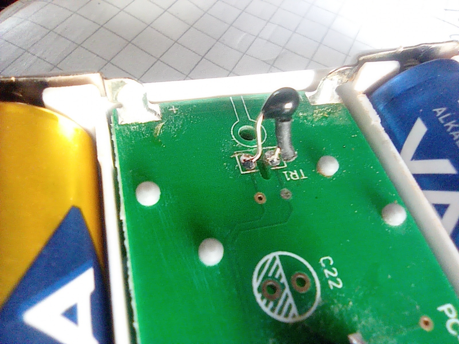

Van egy computherm q7rf termosztátom, aminek a termisztorja vagy valami ami ezen áramkörön van alkatrész meghibásodott, mert "LO" felirat van ami az alacsony hőmérsékletet jelzi asszem +4 fok alatt. Viszont 28 fok van. Ha kézzel melegítem a termisztort mutatja hogy ha 5-6 fok fölé megy, de az már nyilván valóságban a 30 fok feletti érték. Ezt úgy értelmezem hogy a munkapintja valahogy eltolódott. Ezt mi okozhatja esetleg valaki találkozott-e ilyennel? Kiforrasztva a termisztort, milyen értéket kellene mérnem, hogy tudom meg az alkatrészről hogy milyen típus, hogy datasheetet tudjak keresni hozzá?
(#) Régi motoros válasza store92 hozzászólására (») Júl 17, 2023 /
Szerintem inkább a termisztort fényképezd le és tedd fel az ez milyen alkatrész topikba, azt hátha hamarabb felismeri valaki.
(#) store92 válasza Régi motoros hozzászólására (») Júl 17, 2023 /
Szóval, ez milyen termisztor lehet?
(#) proli007 válasza store92 hozzászólására (») Júl 17, 2023 /
Hello! Nekem van egy tartalékom, de az már az újabb, mert belül nem így néz ki. A termisztor 10k lehet, mert kivett elem mellett egyik irányban 5,3k körül, míg fordított polaritás mellett 9,3k ellenállást mutatott, ahol előzőleg 25,7 fokot jelzett. Ki nem vettem belőle, mert elég masszívan van benne rögzítve. Feszültséget nem lehet rajta mérni, mert várhatólag az elem kímélése céljából, csak hébe-hóba néz rá a proci.
(#) store92 válasza proli007 hozzászólására (») Júl 17, 2023 /
Én mind a két irányból mérve 77K mérek rajta, ha megfogom kézmelegre csökken szépen az érték 65K ig ekkor kiírja hogy 9 fok van, majd ha elengedem nő az ellenállás és ismét LO felirat jelenik meg, próbáltam párhuzamosan ellenállással lehúztam 65K ig de akkor is "LO" és ha megint megfogtam ismér 9 fok volt, majd ha elengedtem LO szóval az ellenállás érték akármi is lehet a termisztor hibásan mér.
tegyél be helyette egy 10k ellenállást és nézd meg mit mutat. Ha 10k-s a termisztor, akkor 25 fokot kellene mutatni. (Amúgy ha jól emlékszem programból kalibrálható. Persze nem ekkora tartományban.)
(#) store92 válasza store92 hozzászólására (») Júl 17, 2023 / 2
MEGVAN!!! egy oxidos vezetősáv volt a hibás.

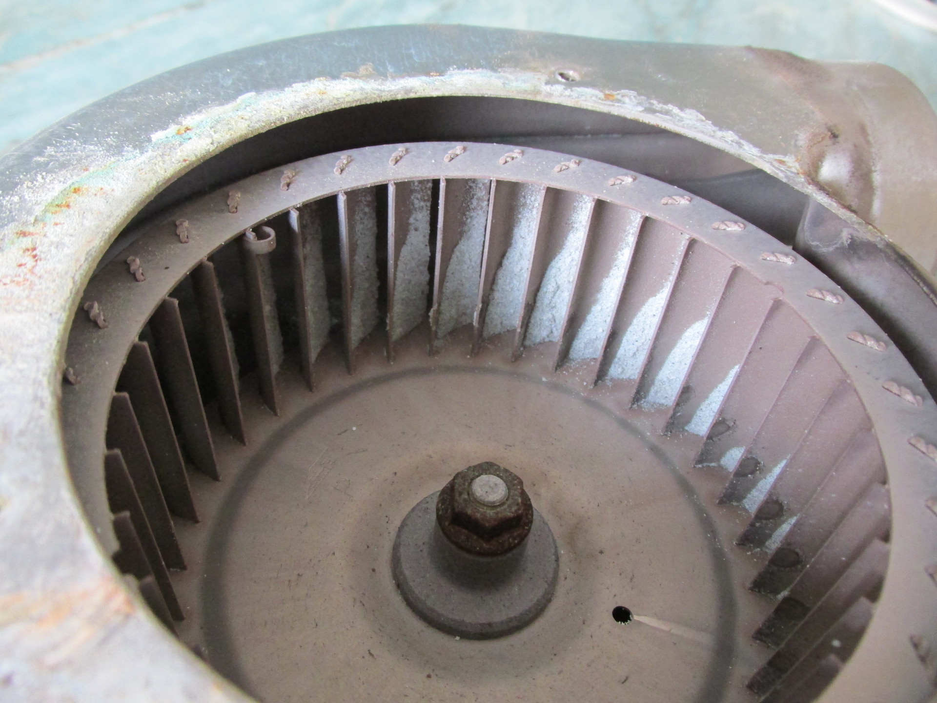

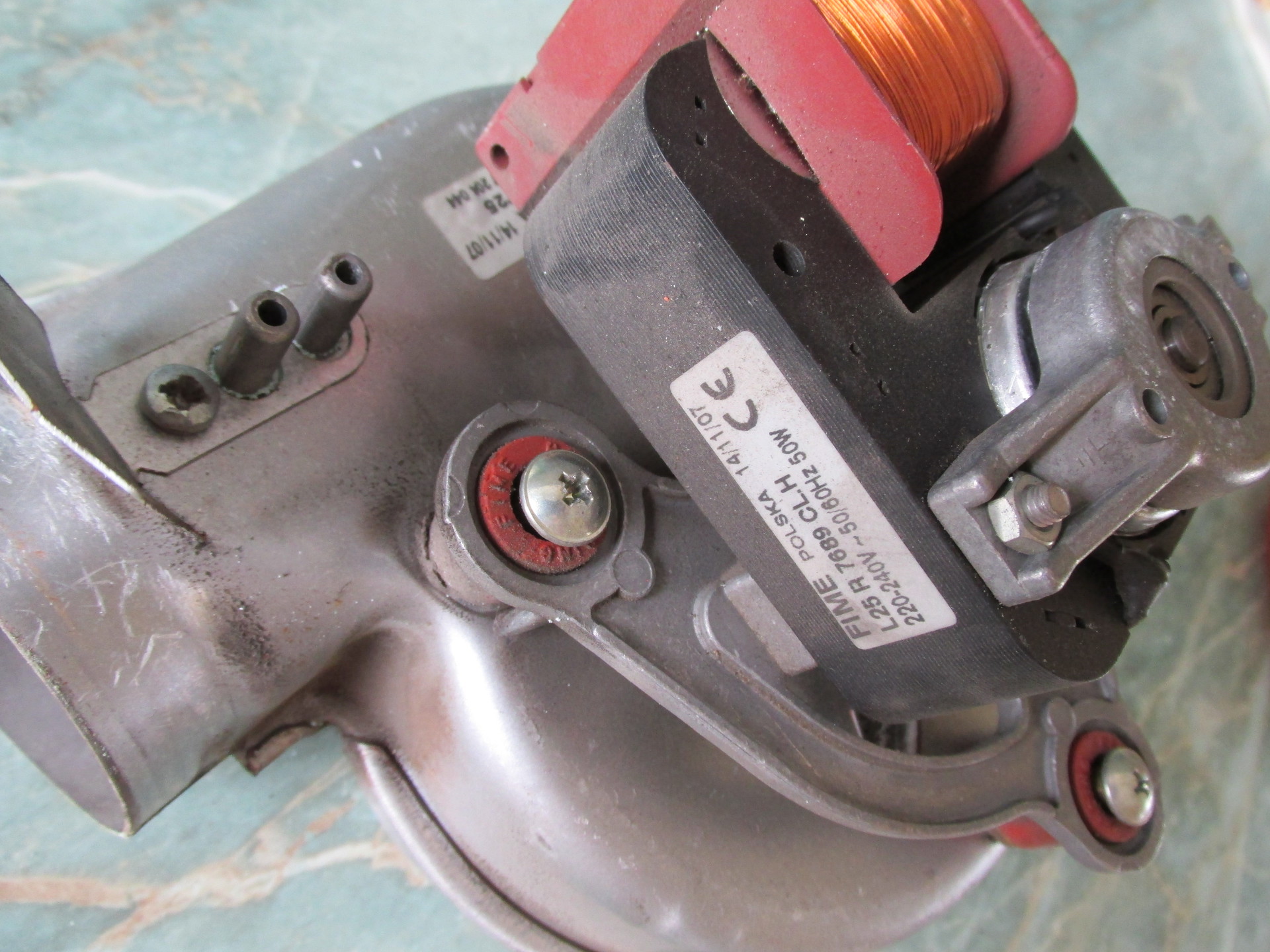

Junkers Euroline kombi kazán. A hibaelhárító gomb két másodpercenként 1-szer villog és a 90 ˚C-LED illetve a 45 ˚C-LED is villog (2. + 5. LED) A hiba lehetséges oka: A füstgáz figyelő szenzor hibás (nem működik).
A ventilátor lapátokat letakarítva, a bejövő levegő rácsát kiporszívózva , az érzékeló csüveit kitisztítva s már jó is lett a kazán.
