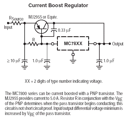

Egy olyan kis (lehetőleg minél egyszerűbb) áramkörre lenne szükségem, ami 30V viszonylag sima DC-ből csinálna nekem 15V-ot. Terhelésileg pedig 2 ampert jó lenne ha kibírna. Én egy stabilizáló ICre gondoltam ... de melyik típust érdemes használni és milyen alkatrészeket kell hozzá bekötni? Jöl jönne egy kapcsolási rajz

Meg lehet oldani egy 7815-ös stab ic-vel+egy
2N3055-ös
áteresztővel,de ha jó hatásfokú áramkört akarsz,tudom ajánlani az LM2592HV-tip. stab ic-t.
Kapcsüzemű, 85%-os hatásfokkal,szabályozható kimenőfesszel,2A-es kimenő árammal.
Az adatlapja fenn van a neten.
(www.alldatasheet.com)

Itt küldöm a sima stab ic-s áramkör rajzát.

Azért ez nem nevezhető igazán stabilnak, mert itt a stab.IC csak annyit csinál, mint 1 zener, nincs szabályzás. Sztem erre a megoldásra gondoltál, amiben a soros ellenállást úgy kell méretezni, hogy mondjuk 800mA feletti áramoknál kezdjen "besegíteni" a sönt-tranzisztor, merthogy a 78as sorozat 1A-es, és akkor már csináljon is vmit.Ha rövidzárvédelem is kell, az még 1 tranzisztor.
A rajz az eredeti adatlapból van.
