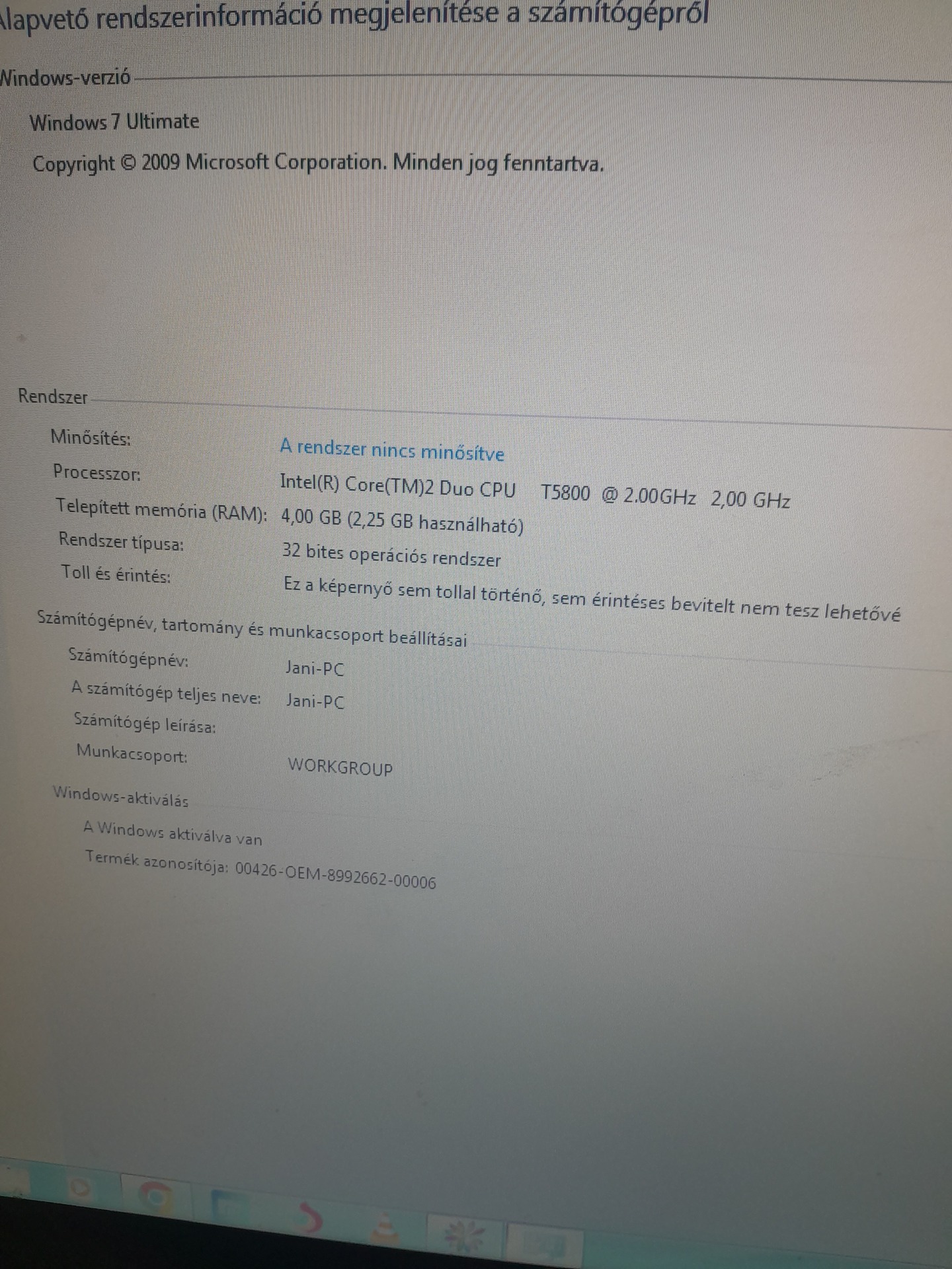

(#) jani1987 hozzászólása Szept 21, 2023 /
"Ez a linux nincs a kompatibilitási listában". A kérdés adott: linux live creatorral akarok live pendrivot készíteni. Ehhez letöltöttem az új és egy régebbi telepítő lemezt. Bootoláskor azonban esze ágában sincs elindulni. Miért? Medion laptopot használok.
A hozzászólás módosítva: Szept 21, 2023
(#) deebo válasza jani1987 hozzászólására (») Szept 21, 2023 /
„Miért? Medion laptopot használok.”
Meg is válaszoltad. Amúgy nem lehet, hogy a régebbi is UEFI-s már?
(#) Doky586 válasza jani1987 hozzászólására (») Szept 21, 2023 /
Én simán rámásolom egy fat32 pendrivera a Linux Mint iso tartalmát és simán bebootol. Secure bootal.
Persze gyári állapotú pen legyen, 1 partícióval, ha megnyúztad pl rufusal akkor rendbe kell tenned.
Illetve tavasszal volt egy secureboot javítási bios bug frissítéss is, anélkül csak kikapcsolt sb mellett bootolt be.
(#) jani1987 válasza deebo hozzászólására (») Szept 21, 2023 /
Azt nem tudom de egy 17.3-as rendszert sikerült valahogy feltenni mert az nvr merevlemezét a windows nem látja de a linux igen. Igaz azt írja, hogy " A hely nem csatolható." Hova is?
Még annyi hogy neked 64 bites OS kell (nem 32) mert így csak azt a 2,2GB-ot tudod használni a 4GB-ból, és gondolom támogatja az UEFI bootot is.
Ha pedig installálni akarod akkor (adatmentés után) kezdd teljes gyaluval és tiszta telepítéssel.

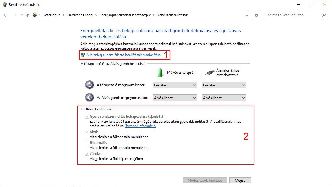

(#) villanyipi hozzászólása Szept 21, 2023 /
Nem is probléma ez csak kíváncsi volnék az újabb w11 frissítések óta, csak nekem veszett el a főkapcsolóból a drága jó, és csendes alvó mód vagy trükközni kell hogy vissza lehessen hozni?Nap nagy részét átmelózom de a lefekvős filmnézésnél nem volna rossz ha nem kéne totál kikapcsolnom a gépet
(#) bbb válasza villanyipi hozzászólására (») Szept 21, 2023 /
Visszarakható. A kép ugyan win10, de 11-ben is így van.
