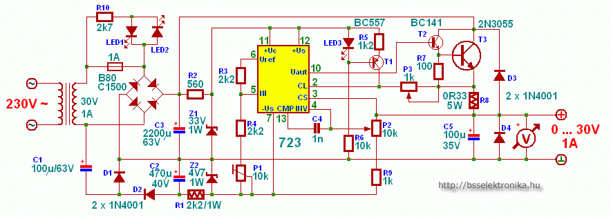

Megépítettem egy 723-ra alapuló 30V 1A tápot amit a BSS-en találtam. Sajnos nem vagyok vele teljesen elégedett, a fesz.szabályzás is lomha, lehet a 723 is hamis. Szóval inkább hanyagolom.
Visszalapozva találtam itt egy kapcsolást ami nagyon szimpatikus az egyszerűsége miatt. Lásd csatolt kép.
Viszont olvasom hogy ezzel is voltak problémák.
Igazából csak az lenne a kérdésem hogy most melyik az utolsó Alkotó féle táp? Mert már teljesen elvesztem a revíziók között.
A 2.7.4-v2 lenne az utolsó? Vagy ennek is van javított változata?

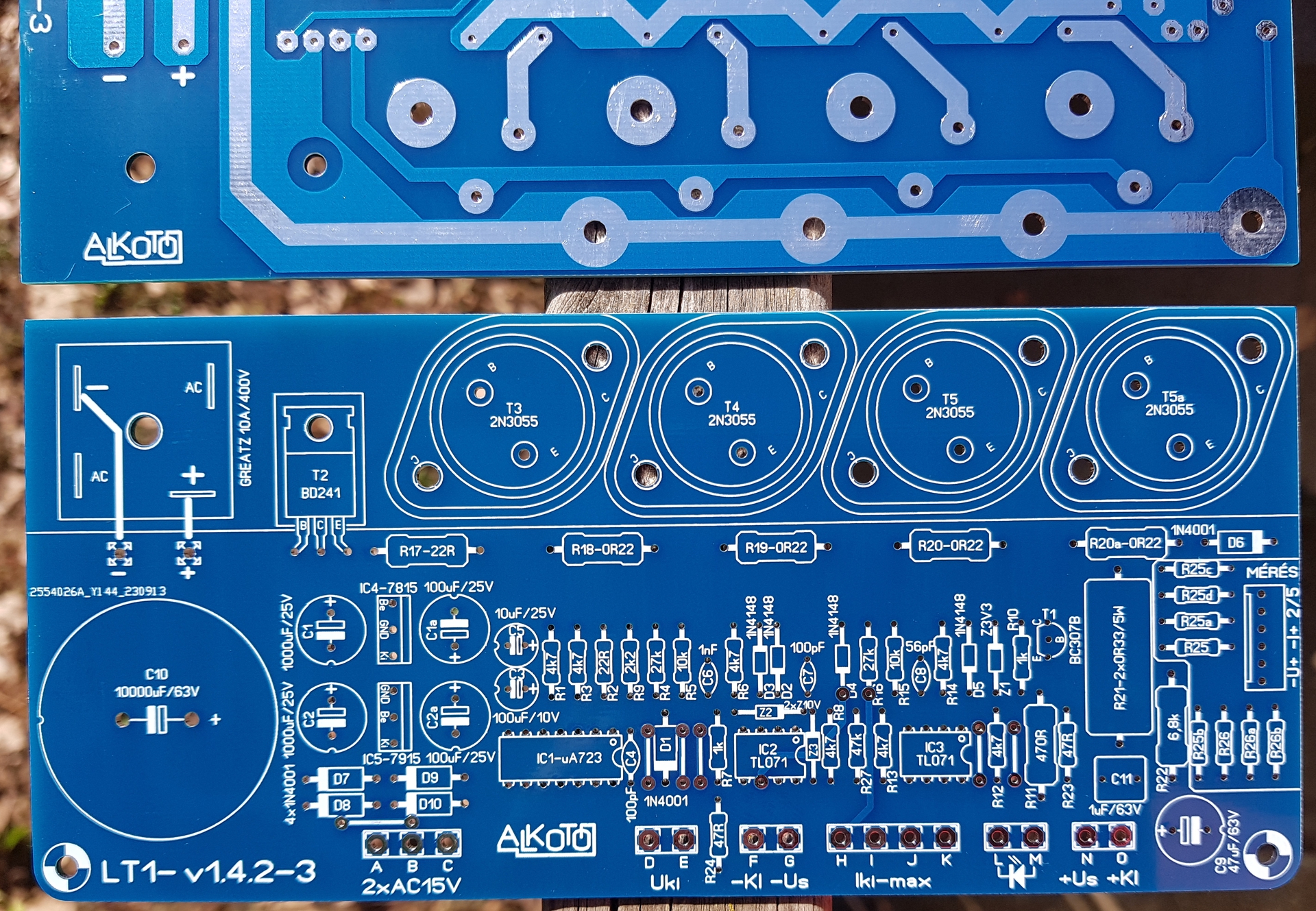

(#) Alkotó válasza zibuprofen hozzászólására (») Szept 26, 2023 / 1
Az LPSU-t javaslom megfontolásra. Ezt Proli007 tervezte, sok példányban jól bevált, és minden szempontból kifinomultabb megoldások jellemzik.
Ha elég az 1A-es maximum, akkor az 50V/1A-es határhoz elegendő 1 áteresztő elem, szükségtelen a 3-szorozás.
(#) Ge Lee válasza zibuprofen hozzászólására (») Szept 26, 2023 / 1
A bss-es rajzok nem éppen vannak a helyzet magaslatán. A 723-ashoz találsz a topikban egy rajzot, amit én tettem fel nyáktervvel és egyebekkel együtt, az gond nélkül működik évek óta több példányban.
Ha kötődsz a 723-hoz, akkor a régi Elektorból átvett Rádiótechnikás labortáp is véleményezhető a választásnál.
Most már ehhez is tudok a melléklet szerinti panelt adni ha az szükséges.

Igazából működik, terhelésre is szépen tartja a feszültséget és az áramkorlát is működik.
Viszont üresjáratban nem lehet 0-ra állítani a feszültséget csak terhelve. A feszültségállítás lomha várni kell 2-3 másodpercet mire beáll. A legnagyobb baja az volt, hogy kikapcsoláskor a teljes 30V megjelenik a kimeneten amíg ki nem sül a kondi. Lehet a 723 hamis, mert olvastam ilyet is, fémtokos lenne a jó. Illetve közre játszhat a tapasztalatlanságom is, mert igencsak kezdő vagyok. Hiába végeztem elektrotechnikusként, mást dobott az élet és 23 évig nem foglalkoztam vele, most pár hónapja kezdett el érdekelni.
(#) Massawa válasza zibuprofen hozzászólására (») Szept 26, 2023 / 1
Az alaptulakdonsága a 723-snak, hogy 2,0 Volttol indul. Ezt csak ugy lehetne kiküszöbölni, ahigy a kinaiban is van meg talán Alkoto kolléga megoldásán is, hogy eltolod a tápot minusz 3-4 V-ra.
De a sokéves gyakorlatom alatt alig kellett 2 Voltnál kisebb feszültség.
(#) Ge Lee válasza Massawa hozzászólására (») Szept 26, 2023 /
Azért az, hogy 723-as táp elég relatív. Én ezen a klasszikus 723-as tápot értem, nem azt amihez itt feljebb panelt mutogatnak mert abban ugye a 723-as semmi mást nem csinál, mint ő a referencia feszültség.
Nekem a klasszikus van, abban mindent a 723 csinál, annak azért annyi szépséghibája van, hogy egyrészt a belső referenciájának kell pár perc míg beáll, addig a kimeneti feszültsége mászik, illetve az áramkorlát első szabályozó eleme egyetlen tranyó a tokon belül, aminek a nyitófeszültség változása szintén beleszól az áramkorlát értékébe.

(#) djcaveman válasza Alkotó hozzászólására (») Szept 26, 2023 /
Ezt a verziót (1.4.2) nyugodtan ajánlom én is.. 4-5 éve nyüstölöm, soha nem állt meg.

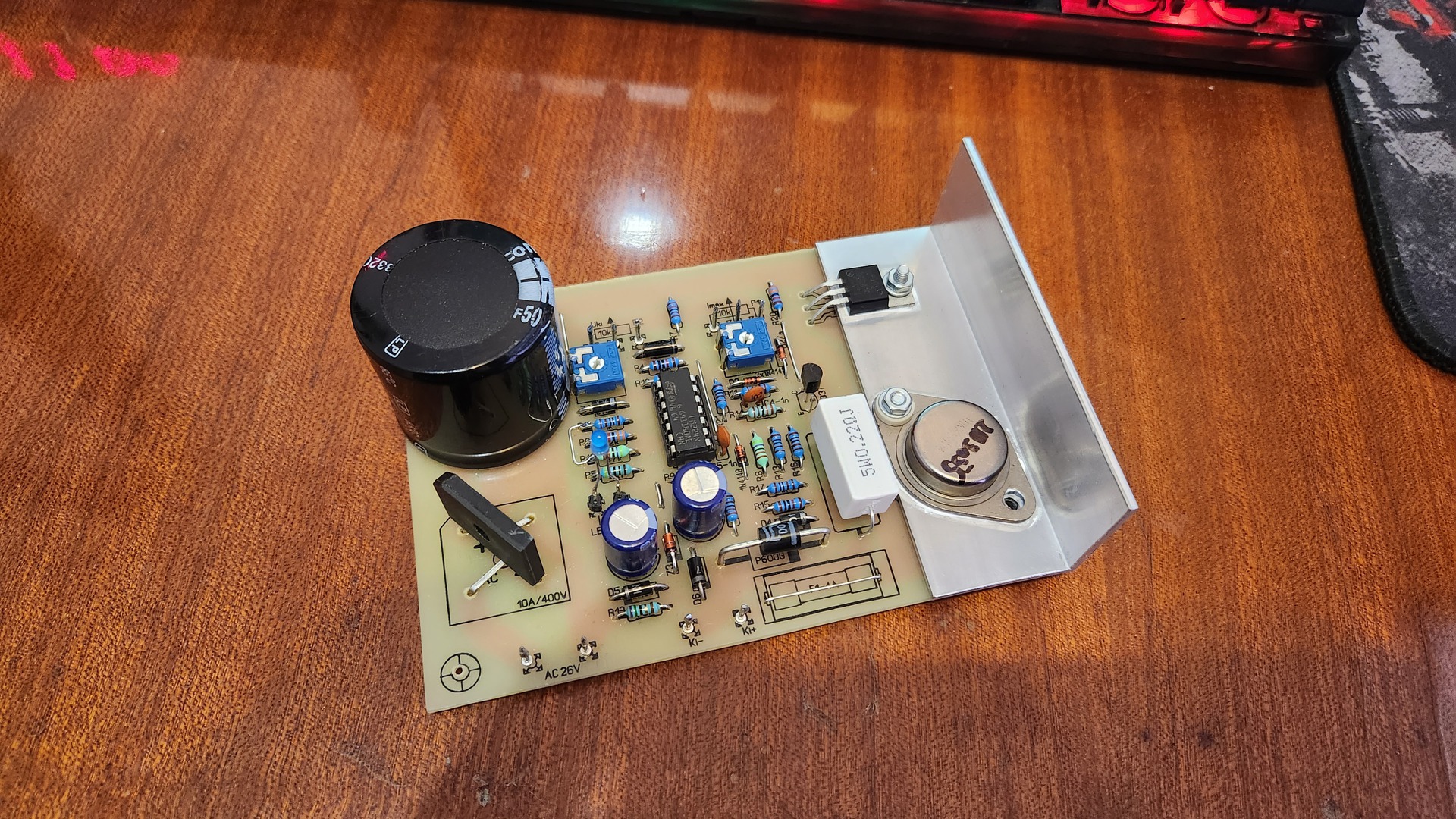

(#) scooby_ válasza djcaveman hozzászólására (») Szept 26, 2023 / 1
Még egy szavazat ide. Én is megépítettem több példányban, és szerintem is az egyik legjobb. Sokféle konstrukcióban megépíthető, értékhatárai nagyon tág határok között kitolhatók.

(#) Medve válasza zibuprofen hozzászólására (») Szept 27, 2023 / 1
Hello, szerintem ha kiveszed, vagy lecsökkented a C5-öt 1µF-ra akkor a feszültség beállása gyorsabb lesz.
