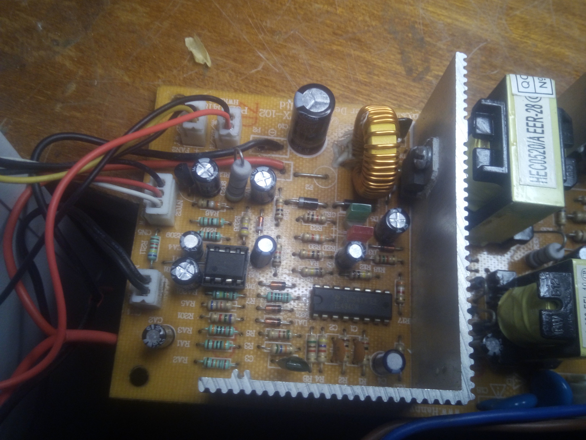

(#) wir12 válasza wir12 hozzászólására (») Szept 30, 2023 /
Csináltam videót is a jelenségről. Az összes diódát átvizsgáltam dióda vizsgálóval, kiforrasztva. Ellenállásokat is, teljesen tanácstalan vagyok.
(#) img válasza wir12 hozzászólására (») Szept 30, 2023 /
Nem lehet, hogy a "fura cicergő hang" csak sima coil whine és a tápnak semmi baja, csak leesik a működési frekvenciája a hallható tartományba? Névleges terheléssel is ki lett próbálva?
(#) wir12 válasza img hozzászólására (») Szept 30, 2023 /
Igen. Rá lett dugva 3D nyomtatóra és se kép se hang sajnos.
(#) pipi válasza wir12 hozzászólására (») Szept 30, 2023 /
Nagyfesz táp kondit megmérted már?(előtte kisütni!)
Hasonló táp van a nyomtatómon, én a hűtését elégtelennek itéltem, igy a teljesítmény alkatrészeknél ( a képed szerint alul, és jobbra) barkácsoltam kivülre plusz hűtőbordát és tettem egy ventit ami a rácson keresztül befújja a levegőt ( a bordák környékén furtam még pár jukat, arrafelé is menjen ki a levegő
A hozzászólás módosítva: Szept 30, 2023
(#) wir12 válasza pipi hozzászólására (») Okt 1, 2023 /
Addig a pontig jó volt még a tranzisztor rögzítő lemezke zárlatott nem okozott. A tranzisztorokat kicseréltem, meg egy 0.47R ellenállást.
(#) img válasza wir12 hozzászólására (») Okt 1, 2023 /
Érdemes lenne visszafelé haladnod, hogy a meghalt tranyókat mi vezérli: ott minden rendben?

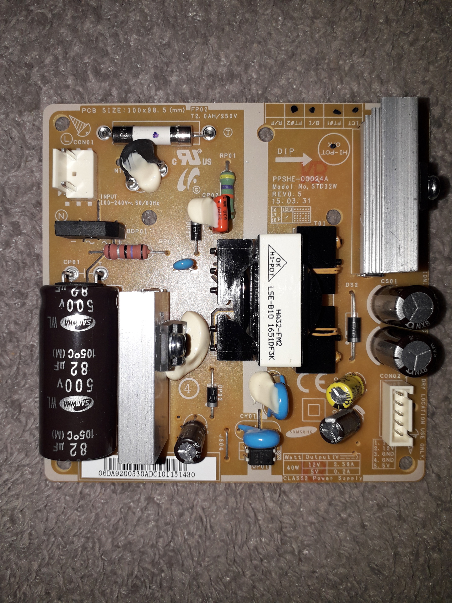

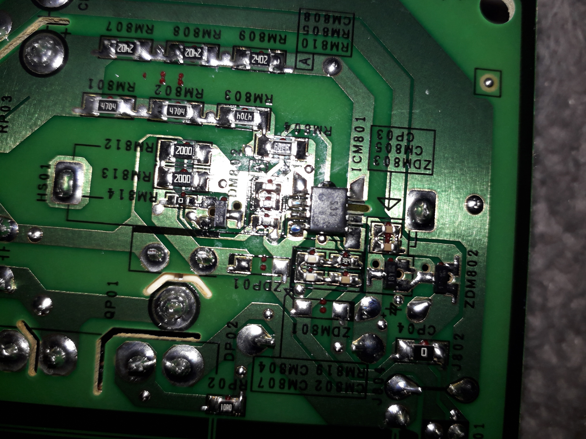

(#) Kicsa hozzászólása Márc 19, 2024 /
Sziasztok,nagy segítségére lenne szükségem.
Adott a képen látható táp ami egy áramszünet után nem működik.
Egy Samsung side by side hűtő panelje,sajnos a hűtő semmi életjelet nem ad. Se világítás,se kijelző,semmi.
Addig eljutottam,hogy 5V es 12 V van rajta,előbbi 0,2A,utóbbi 2.58A terhelhetőséggel.
Kimérve az 5V helyett 0V van,a 12 helyett pedig ingadozik 1-4,5V között. Valószínűsítem hogy a 12V résznél van gond,mert az 5V-ot a panel alján lévő stabilizátor csinálna a 12 V-ból.
Merre induljak el,mit tehet tönkre egy ilyen áramszünet?
Az egyik bordán egy MBRF20 schottky dióda van,a másik pedig KF5N65 Mosfet. Az 5V-ért pedig SJ1117500 stabilizátor felelős a panel alján.
Nagyon szépen köszönöm előre is!
A hozzászólás módosítva: Márc 19, 2024
(#) 13_Balu50 válasza Kicsa hozzászólására (») Márc 20, 2024 /
Az ICS01 alktrész a képen ugynéz ki minha megadta volna magát, az egy stab ic lehet a felirat alapján.
(#) Kicsa válasza 13_Balu50 hozzászólására (») Márc 20, 2024 /
Lehetséges,a kép egy kicsit csalóka. Nincs kitörve,repedve látszólag,az inkább rajta csak egy mattulás. De mindenképpen megpróbálom.
Keresek hozzá cserét,azt nem tudom,hogy sima 7805-tel helyettesíthetem-e? Az ugyan nem furatszerelt de ugyan úgy 5V és 1A. Vagy arra gondoltam még,hogy ha a panel nem javítható,akkor kicserélni egy 5V-os és egy 12V-os különálló tápegységre.
Persze próbálkozok hűtőgépszerelők irányába is,de minden segítség jól jön,muszáj lenne életre kelteni a gépet. Nincs is rossz állapotban.
A 12 V-ért melyik rész lehet a felelős? Én attól félek,hogy ott is valami gond van,mert a 13 V sincs meg a panelokon.
