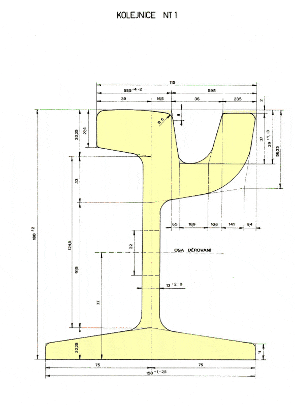

(#) somitomi válasza Massawa hozzászólására (») Szept 29, 2023 /
Na jó, de ezen a baloldali ábrán is látszik, hogy ahol a nyomkarima a sínfejhez ér, az is 10..14 mm-rel nagyobb rádiuszon van, mint a kerék gördülési sugara, tehát érintkezés esetén mindenképpen csúszik. Hozzáérni meg ugye időnként muszáj és az "azonnal" sem 0 időtartam a futómű (meg minden egyéb) rugalmassága miatt. Persze az igaz, hogy így inkább csak meg-megnyikkanni tud, nem fog folyamatosan üveghangon visítani, mint a Móriczon lévő ívekben némelyik villamos.

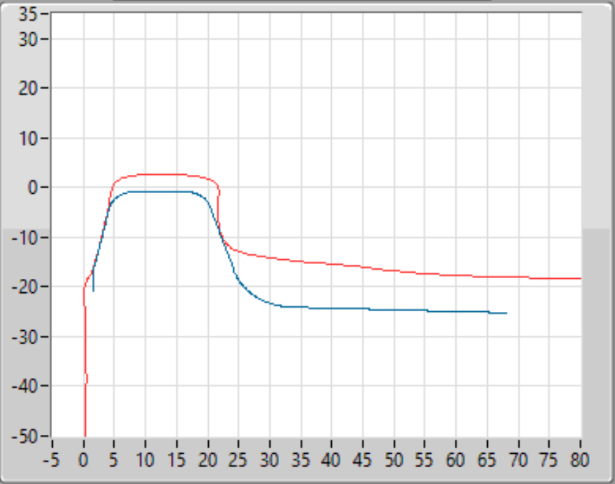

(#) Massawa válasza nemgyuri hozzászólására (») Okt 1, 2023 /
Már a minap betettem egy másik topikba milyen kerekekkel ( piros vonal) kerülnek a villamosok a mühelybe ( nyugaton). Igy nincs nagyon min csodálkozni.
Söt az utobbi idöben ujra „divatba“ jött a kerékabroncs törés a nagyvasutnál. Az uj GOTTHARD alagut is zárva van egy ilyen baleset miatt.

(#) nemgyuri válasza Massawa hozzászólására (») Okt 1, 2023 /
Amikor már olyan a profil mint a rajzon, akkor már érthető a kisiklás.
