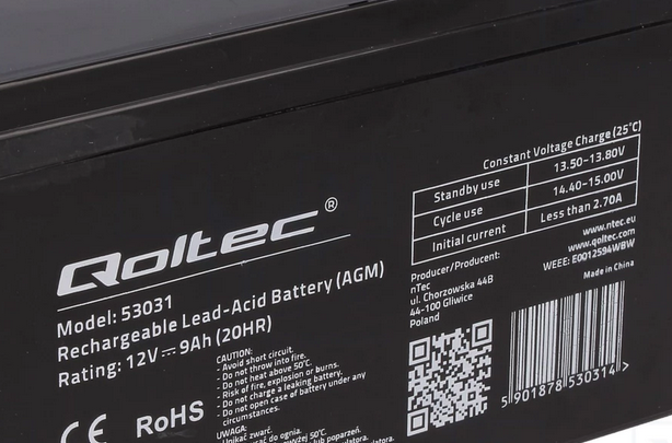

Üdv Még 1 kérdés 12v-s zselés Ciklikus kerékpár akkumulátort hány voltig szabad lehet Tölteni? Ez van ráírva. Standby 13.7-13.9v Cycle 14.7-14.9v. Előre is köszönöm a válasz mindenkinek
(#) Sebi válasza kelly1958 hozzászólására (») Szept 22, 2023 /
Ha ez van ráírva, töltsd így. Bár nem értem mit változtattak rajta, hogy nem 14,4V a töltési végfeszültség.

(#) szs válasza kelly1958 hozzászólására (») Szept 22, 2023 /
Azok nem zselések (bár a kereskedők juszt is úgy áruljál) Zárt, felitatott akkuk. Állítások szerint emiatt (mert nem "lötyög" benne a sav, hanem felitatva vagyon, ÉS zárt is(!) ) kibír nagyobb feszültségre töltést külön kezelés nélkül is. Állítólag.
(A fentebbi képen is ez a felirat.
Sealed.
AGM.
Az egyik jelenti a zártat, a masik a felitatott üvegszálas neve)

(#) Bakman válasza Ge Lee hozzászólására (») Okt 1, 2023 /
„A legtöbb töltő eleve túltölt, nem is értem miért így vannak beállítva gyárilag. Egy ólmos akku 12,9V-nál fel van töltve, vagy más típus esetén legyen ez 13V, na de ezek a töltők 15-15,2V-ig töltik!”
Lásd melléklet (kerestem egy képet találomra). Ciklikus használat esetén addig töltöd (áramkorláttal), amíg a kapocsfeszültség el nem éri a 14.4 - 15.0 V-ot, majd leveszed róla a töltőt. Az, hogy a töltés ilyenkor nem áll le vagy 15 V fölé megy, a töltő hibája. Ne keverd a nyugalmi és a töltés közbeni feszültségeket.
