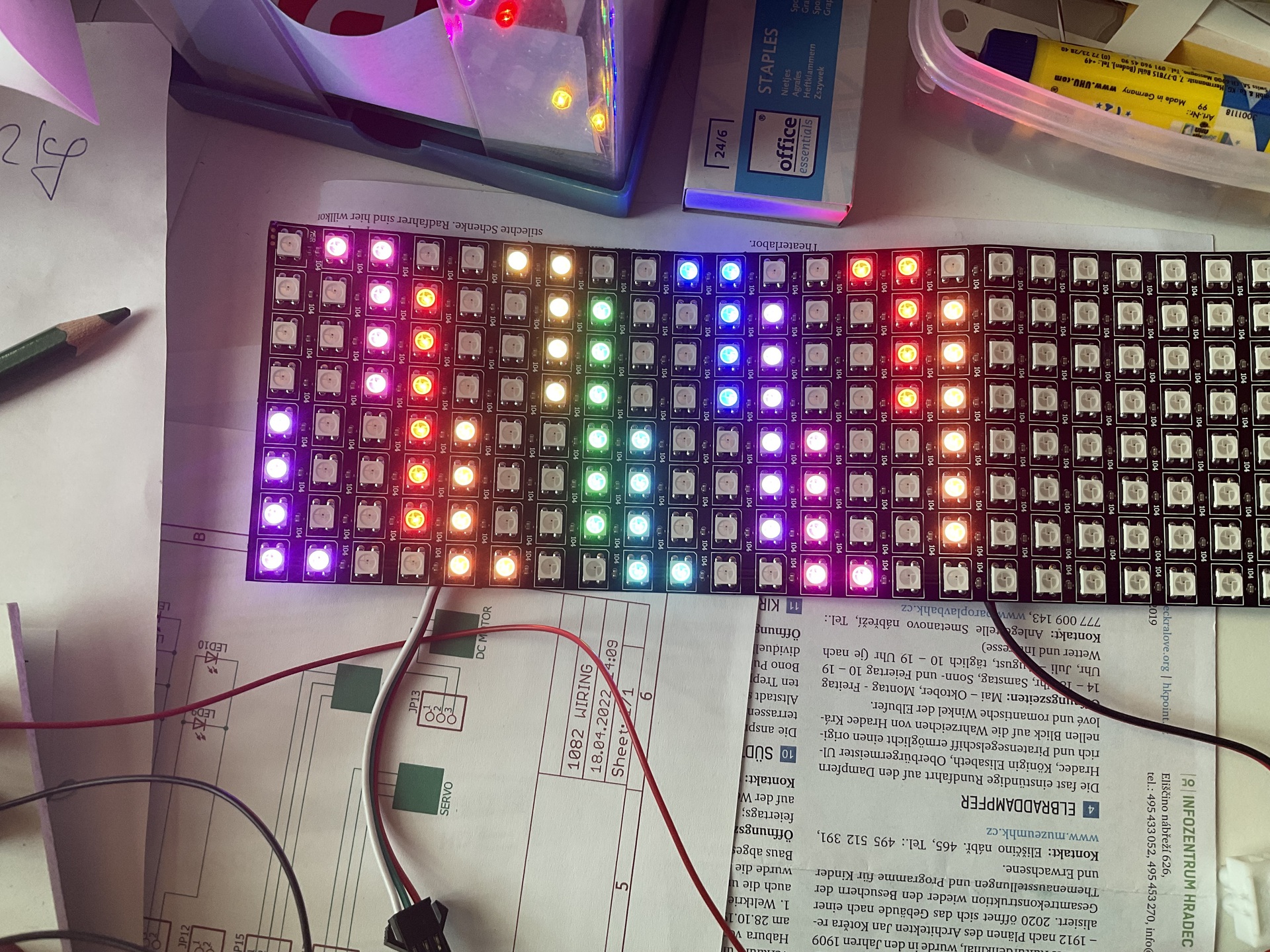

(#) Massawa válasza Massawa hozzászólására (») Okt 5, 2023 /
Sikerült elinditanom a projektet ( egy uj panel rossz volt meg jo táp kellett).
Most már csak ki kell találni hogyan lehet a legegyszerübben a primitiv geografikus ábrákat kigenerálni ( egyszerre 4 panelen 1024 LED).
Manuálisan meg tudom irni, de azokat a változokat valahogy el kell menteni, hogy váltogatni tudjak az ábrák között.

(#) Massawa válasza Kera_Will hozzászólására (») Okt 5, 2023 /
Szerencsére nem kell soha mind a 1024 LED és az alakzatok sem tul bonyolultak vizszintes meg függőleges vonalak 4 szinben ( egy a fekete), mert mint kiderült a LEDekben latch is van, azaz maguktol nem alszanak ki, hanem ugyanugy ki kell öket kapcsolni [RGB 0,0,0] és azt minden uj ábra esetén. ( a 16x32 pontos displayen).
Na megyek kockáspapirt keresni a LEDek sorszáma miatt.

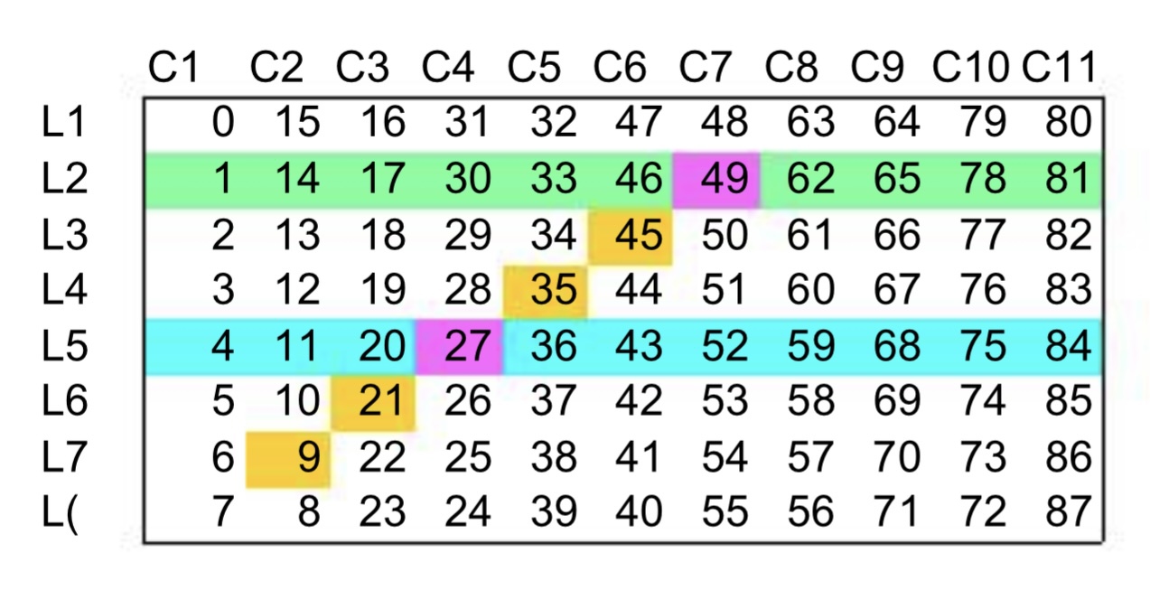

Na a fene egye meg. A LEDek nagyon rossz sorrendben vannak a panelon. Egyáltalán nem baráti .
Ha az ember vizszintes stb vonalakat akar rajzolni ( mert az kell) a képen láthato a LEDek sorszáma egy 8x11es keretben - ha majd kész lesz akkor 16x64 keret lesz. Abban reménykedtem, hogy valamilyen matemakai funkcioval sikerül kigenerálni a LED sorszámokat, de az csak ugy ahogy a vertikális oszlopokban müködne, de vizszintesen vagy srégen már egyáltalán nem.
Hogyan lehetne ezt leegyszerüsiteni?
(#) Skori válasza Massawa hozzászólására (») Okt 5, 2023 /
Létre kell hozni egy konverziós táblázatot ami a neked tetsző sorrend szerint indexelve, tartalmazza a sorszámokat. Ezután ezen keresztül lehet kényelmesen címezni a ledeket.
(#) Massawa válasza Skori hozzászólására (») Okt 5, 2023 /
Ezt akartam eredetileg kikerülni…
