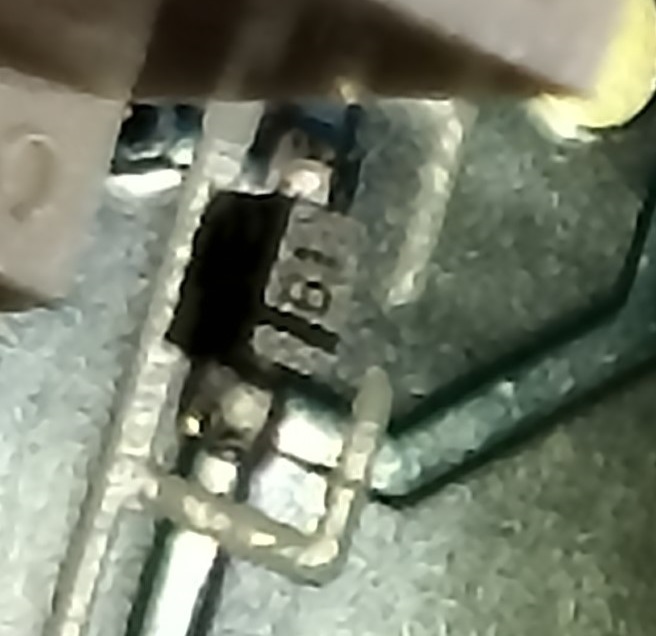

Ez milyen alkatrész? B1(esetleg 81) jelölés van rajt, a NYÁK beültetési rajz TS-el jelöli. Szakadás vizsgálat során nem vezeti az áramot, pedig a polaritást is felcseréltem, illetve az ellenállás mérés során is Mohm körül mutat csak értéket. A hozzászólás módosítva: Okt 6, 2023
ts az transient suppressor pl, annak szakadás a jó értéke.

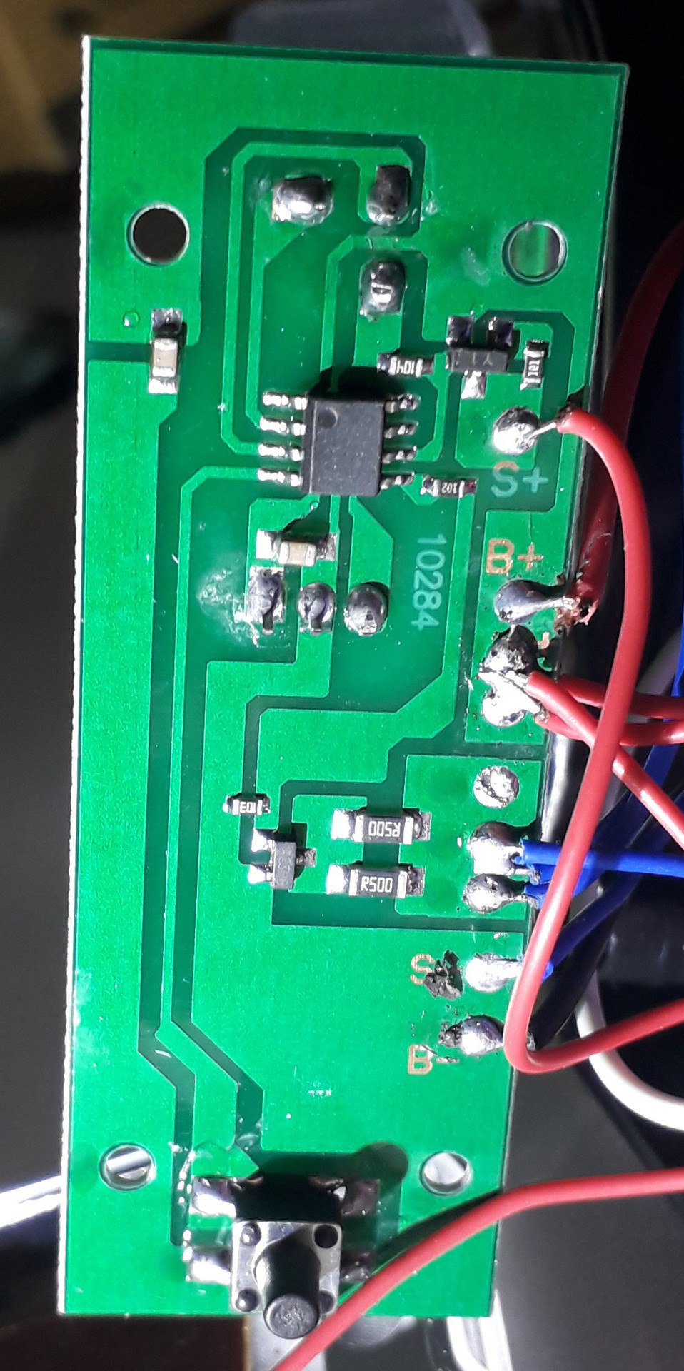

Estét, új kérdés. Ma jött meg ez a PIR szenzoros napelemes lámpa. Mint látható, a 8 lábú SMD IC jelöletlen, de még a PIR szenzor is. Mi lehet az IC és az Y1 jelzésű háromlábú alkatrész?
Kis segítség, az IC 1 lába a pozitív tápfesz, a 8 pedig a test. Az Y1 az valami dióda vagy tranzisztor lehet gondolom én, azon keresztül jön be a napelemről a plusz. Amiért kérdem, kellene egy kis hack. Ez a készülék a kijárati ajtó mellett lesz kb 2 méterre, ahol jó helyen lesz. Viszont az utcai kiskapu messze van, és ki fog esni az érzékelési zónából. Tehát arra gondoltam, a kiskapura teszek egy mikrokapcsolót, és nyitással fogja kiváltani a lámpa felkapcsolását. azaz be kellene kötnöm egy mikrokapcsolót ami zárással (vagy bontással) ad a készüléknek egy indító impulzust. Úgy terveztem, hogy a PIR szenzor két megfelelő lábát áthidalom a mikrokapcsoló záró érintkezőjével, tehát ha a kiskapu nyílik, a mikrokapcsoló kontaktus zárja a PIR szenzor két lábát. Ui.: A nyomógomb az csak az üzemmódot választja (van belőle három), azt kivezetni nem jó megoldás. A hozzászólás módosítva: Okt 12, 2023
Gondolom valami hasonló PIR érzékelő lehet benn:
Bővebben: Link Ez alapján már ki lehet totózni, hogy hogyan lehetne leszimulálni a kapcsolóval... |
