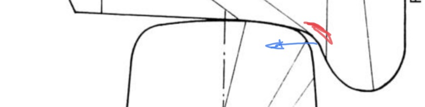

De pont azt mondom, hogy az "azonnal" az egy nullánál nagyobb időtartamot jelent, mert van a járműnek tehetetlensége, a futómű elemeinek rugalmassága. Pont az mond ellent a fizikának, hogy a sebességvektor nulla időtartam alatt változik. Szóval amikor a sín visszalöki a járművet, az valójában "lassított felvételen" úgy néz ki, hogy a nyomkarima nekimegy a sínfejnek, a jármű a tehetetlensége miatt a hossztengelye mentén megbillen (eközben a sínhez érő oldalon összébb nyomja a hordrugókat), majd visszalendül a másik irányba (meg függőleges helyzetbe) és a nyomkarima ezalatt végig kontaktusban van a sínnel. Mellesleg két ilyen "ütközés" között egy hengeres kerekű jármű egyenes vonalon mozog, tehát biztosan nem szinuszos pályán mozog.
A nagysebességű vasút kapcsán szintén valami kavarodás van, az nagyvasút, ott kúposság vezet. Ott valóban szinuszos mozgás jön létre amiatt, hogy a kerékpárt középhelyzetbe visszatérítő hatás nagysága arányos a középhelyzettől való eltérés mértékével és ez (az általad is mutatott csillapító elemek nélkül) nagyon jó harmonikus lengőrendszert alkot.

A villamosnak iskúpos a kereke - újkorában. De amiket a gyakorlatban látok (2-3 cm abroncs vastagság), meg nem mondanám, hogy milyen a geometriája. Erre még rátesz, amikor külön vezérlései a hajtott forgóvázaknak nincsenek összehangolva. Így észre sem veszed, hogy a hátsó kerekeket jól meglapoltad…

Ez nem egészen van igy. A nyomkarima nem ütközhet menetközben egy jo állapotú keréknék a sinnel. (Ha megnézed a kerékprofilt, akkor látni, hogy az átmenet a futofelület meg a nyomkarima között egy iv, azaz a nyomkarima felé az átmérö növekszik, igy a kerék „hegynek“ megy, azaz növekszik az ellenállás, viszont a másik sin felé meg lejtö van, azaz ha hegymenethez igényelt erö nagyobb mint az (keresztirány) irányváltáshoz kell, akkor azonnal a másik sin felé fog gurulni. Azaz a nyomkarima nem érinti egyik sint sem. Innen a sinusz mozgás aminek elméletileg is csak egyetlen pontja van a csucson, a következö már lefelé van felfelé van a görbén. ( Ezt aránylag könnyü szemléltetni egy hordoval sinen. Ha egy kicsit srégen teszik a sinre a hordot, akkor az elkezd gurulni elöször az egyik oldalra majd a másikra majd lassan megtalálja az optimális helyzetet nyomkarima nélkül .)
Ez változik, ha igen nagy a sebesség, mert akkor már a mozgo tömeg tehetetlensége is szerepet kap (azaz a tehetetlenség feltolná a kereket a hegyre egészen a nyomkarimáig), mert a kerék keresztirányu mozgás változásához pl az egész forgovázat is el kell forditani pár tized fokkal. Ekkor jelentkezik a cikk-cakk futás azaz ütéssel változik a keresztirányú mozgás (háromszög). Pontosan ezért kerültek az uj lengéscsillapitok a forgovázakra, hogy az ilyen mozgások tompitva legyenek, azaz a forgováz fordulása csillapitva legyen, hogy a mozgás ne legyen háromszögletü hanem a csucsok le legyenek kerekitve.
A sima futás feltétele a szinuszos mozgás, a karima nem érintheti a sinfejet. Ha érinti (elöfordul) a vonat futása olyan hangot ad mintha finom fogaslécen futna a kerék. Vagy a kerék profilja nem jo, vagy a sin még nincs beköszörülve vagy már nagyon el van kopva. De csak bizonyos sebesség felett jelentkezik. A szinusz mozgás frekvenciája a szakirodalom szerint 1-2 Hz. Pár hónapja egy felujitás alatt levö pályán mentünk kb 160 km/h-val és nagyon érdekes volt hallani a jelenséget. Csak azon a szakaszon adott ilyen hangot a vagon.
A képen megprobáltam jelölni, mikor kezd a kerék az másik sin felé mozgni ( kék nyil).
(Bocs hülyén rajzoltam a kék nyil irányát , természetesen a másik sin felé kell mutatnia.)
A hozzászólás módosítva: Okt 2, 2023

Ez mondjuk igaz, ezt a rádiuszt én figyelmen kívül hagytam. Leginkább mert úgy rémlik, hogy a nyomkarima tövénél direkt kisebb, mint a sínfej lekerekítési sugara pont azért, hogy kevésbé legyen hajlamos felmászni a nyomkarima a sínre. Hengeres futófelület esetén ezzel együtt is inkább csak "szinuszosított" lesz a jármű mozgása, hiszen amíg erre a rádiuszos részre nem fut rá valamelyik kerék, addig egyenesen megy.
A hordó meg inkább a kúpos kerékre jó analógia, mert a vége felé folyamatosan csökken az átmérője és persze arra már valóban igaz a szinuszos lengőmozgás, amit nagyobb sebességű járműveken csillapítani kell.

Igen elvben a vasut ugy müködik, hogy a kerék a menetközben soha ne érintkezzen több mint egy ponton a sinnel. Minden nem ilyen érintkezés rángatással, hanggal jár. Természetesen a valoságban az érintkezés sem csak egy pont, hanem egy kis elipszis, mert az anyagok rugalmassága nem teszi lehetövé az egypontos érintkezést. Az ivben ez a kis elipszis átmegy egy 3 dimenzios T alaku formába - a kerék meg a nyomkarima és ez adja az extra hangot.
S miután a villamos messze nem olyan körülmények között müködik, mint a nagyvasut, ezért használhatnak ott sokkal egyszerübb kevésbé igényes kerékprofilokat. Láthattad, hogy a villamos sin is függölegesen (90 fok) van szerelve mig a vasuti sinek befelé dölnek stb. Igy a villamost valoban a nyomkarima vezeti, ezzel jár a rángatás is meg a csikorgás elsösorban a hagyományos tengelyes kerékpárok esetén. Az alacsony sebesség miatt ez nem annyira zavaro a kényelem szempontjábol mint a nagyvasuton lenne.
