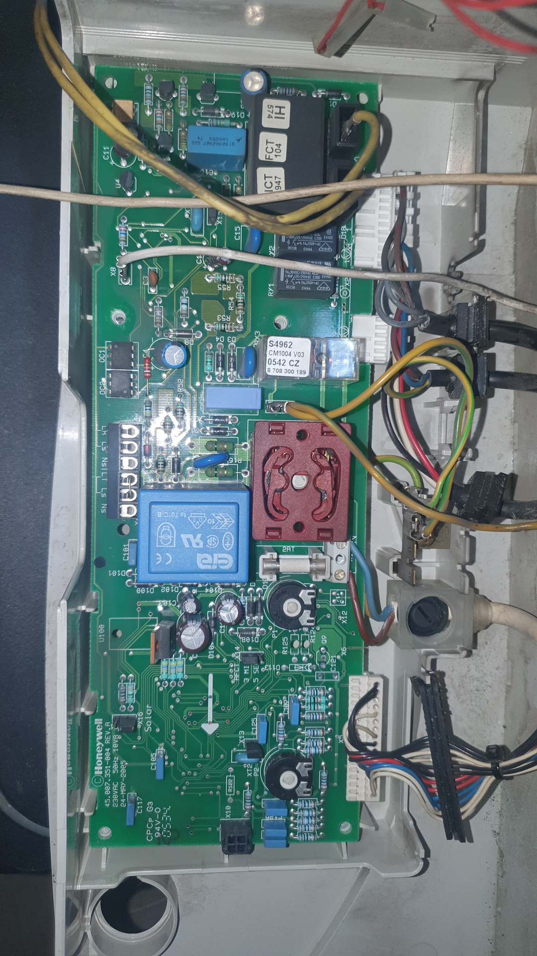

Van egy Junkers Euroline ZW-18-1KE kombi kazánom, ami érdekes dolgokat kezdett produkálni. Én informatikus vagyok, szóval nem ez a területem, de pár dolog azért már kiderült, és örülnék ha nem kéne még százezreket költenem rá véletlenszerűen, szóval a segítségeteket kérném.
Jelenleg a következő a helyzet:
Amikor nem működik:
Sem a melegvíz, sem a fűtés nem megy, egészen addig, amíg a lakásban mért hőmérséklet el nem éri a 25.5 C-ot. Addig nem történik semmi, hiába adnám rá a fűtést, vagy nyitom ki a meleg vizet. Bekapcsolás-kikapcsolás, vagy több percig pihentetés nem segít, illetve mindegy, hogy a hőmérséklet-szabályozókat hova állítom. A konnektorba a dugót már próbáltam fordítva bedugni, semmi változás. A hőmérséklet kijelzőn a legelső LED (és csak az) sárgán ég, és 10 mp-enként 2-t villog, aztán csinálja ugyanezt elölről. Hibakód nincs, más LED nem ég, szóval azzal nem jutottam előrébb. A termosztát egy Honeywell CM507-es, de a mért értéke helyesnek látszik, mivel van másik szenzorom itthon ami szintén a termosztát által mért hőmérsékletet mutatja. Ha beállítom hogy fűtsön, kattan, azaz leadja a jelet, valamint ugye ha 25.5 C fok vagy afölött van a benti hőmérséklet, akkor a kazán is éledezik és reagál, szóval látszólag lenne kapcsolat és rendesen kéri a fűtést. Illetve, a Bosch UPS-15-60-as keringtető szivattyú elején lévő "sapkát" ha lecsavarom és finoman megforgatom egy kis csavarhúzóval, nem akad, szóval nem hiszem hogy iszaposodás lenne - főleg mivel ismételten, 25.5 fok felett ez is működik. A nyomás is megfelelő, a manométer az egyes és kettes érték közt van. A gázkazán nem rég volt kompresszoros tisztítással tisztítva.
Amikor működik:
25.5 C vagy fölötte a keringtető szivattyú kezd éledezni, először csak rövid ideig, aztán többször és hosszabban erőlködik, és idővel a szikra is hallatszik és szintén idővel begyullad a gáz is és onnantól "normálisan" működik a fűtés és a meleg víz is. Eddig nem sokszor volt alkalmam a sütővel kifűteni a lakást 25.5 fok fölé, szóval sajnos nem tudom meddig, amikor eljutottam erre a pontra, szabályosan ment, majd gondolom mikor hajnalban lemegy a hőmérséklet, azután reggelre megint nem működik.
Szóval ő a nagybeteg. Ne értsetek félre, nem akarom magamtól megjavítani, csak tényleg unalmas amikor már a harmadik szerelő jön és értetlenül áll fölötte, össze-vissza tippel hogy biztos beázott a kémény meg ilyenek, aztán legombol rólam 60 ezret mert ránézett, de magyarázat meg nincs hogy miért és nem jutottam előre.
Előre is köszönök bármilyen javaslatot.
(#) Suba53 válasza gregb hozzászólására (») Okt 8, 2023 / 1
Lokalizálni kellene valahogy. A termosztát kattanása csak azt jelzi, hogy a relé meghúzott, de hogy van-e kontaktus azt nem.
Próbáld meg hajszárítóval melegíteni először a termosztátot. Ha felmelegítve 25,5 fölé megindul, akkor ott lehet gond. Ha nem javul, akkor a kazánt melegítsd szintén hajszárítóval.
Ha melegítve beindul, akkor a kazán vezérlésében lehet valami kontaktus probléma, ami melegre "megjavul". Lehet egy hideg forrasztás a panelon, vagy bármi.
Ha hozzáférsz a vezérlő panel hátoldalához, nézd át tüzetesen nagyítóval, hátha látszik a rossz forrasztás. Esetleg működés közben hűtő spray segítségével le lehet hűteni egészen kis területeket is, az szokott segíteni kontaktus problémák keresésekor.
(#) VIM válasza gregb hozzászólására (») Okt 8, 2023 / 1
Szia! A szobatermosztát reléjének kattanása ne tévesszen meg, mert sok esetben hallani a kattanást de nem kapcsol a relé. Ezt kellene első körben leellenőrizni, hogy a kazánnál vagy a termosztátnál csinálni kell egy rövidzárat, hogy akkor indul e a kazán. A HMV rész független a fűtéstől ha csapot nyitnak de azt írod, hogy az sem működik csak ha már beindult a űtés ill. 25 fok felett van a hőmérséklet. A vízáramlást egy reed relés érzékelő indítja ami a feltöltő csap oldali részen van fekete, hosszúkás hasáb alakú és két szál vezetékkel csatlakozik a vezérlőhöz. Ezt szintén ki lehet próbálni, hogy csapnyyitás után vagy mágnessel hozni működésbe vagy a panelen csinálni rövidzárat a folyamatnak el kell indulnia.

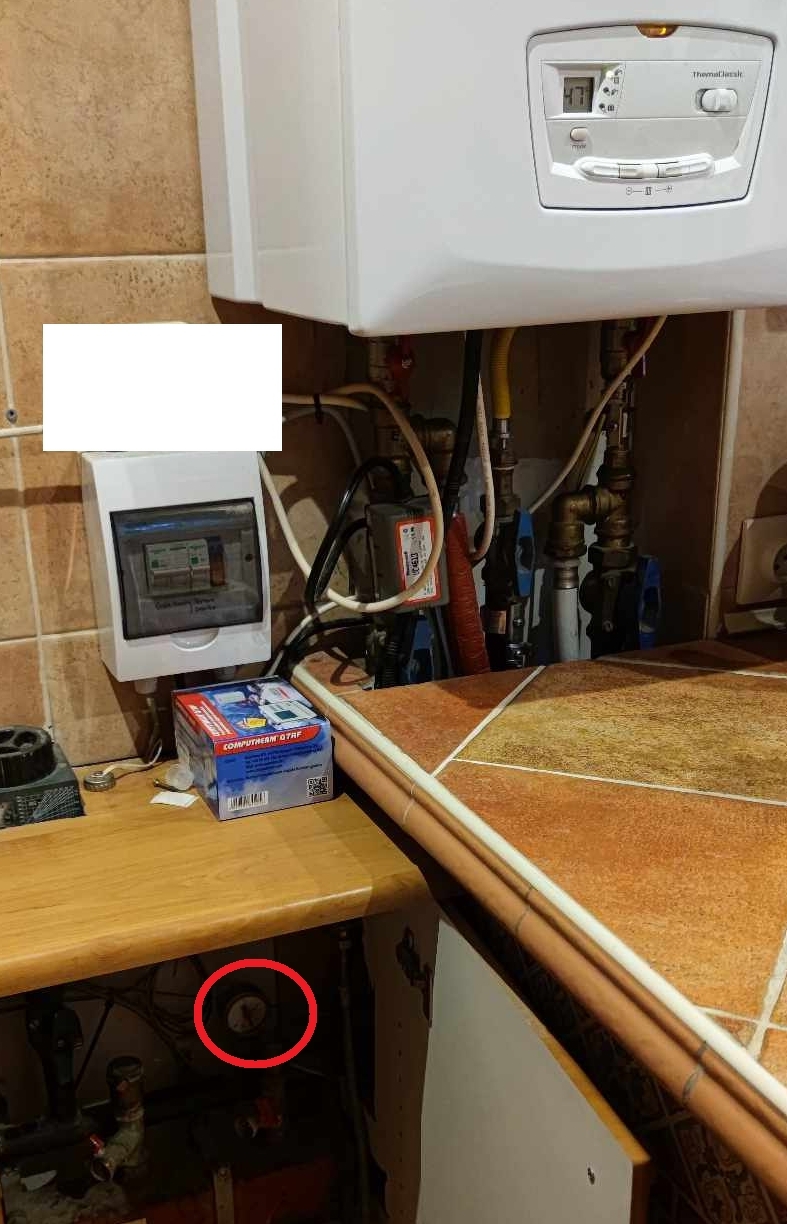

Üdv, egy olyan kérdésem lenne, hogy nemrég lett beüzemelve a Saunier Duval ThemaClassic C AS 30 kazán a helyen ahova költöztem.
Több lakást is fűt ez a kazán, de egyelőre még csak az alsó lakást fűti, amíg pl nálunk a termosztátokat nem kalibrálják be.
Nálunk padlófűtés van, ez is full el van zárva jelenleg.
A kazán nyomásmérője, ami digitális, korrekt, 1.4 - 1.6 bar közti értékeket mutat. Viszont kb fél méterrel lejjebb, a meleg vizet szállító csövön van egy analóg nyomásmérő, ami koppra ki van akadva és 4 bar fölötti értéket mutat (az ujjammal ha visszatekerem a mutatót, ugyanúgy kikoppan a max értéken).
Tudtommal 3 bar fölött a biztonsági szelepen kiegyenlítődne minden, szóval valószínűleg rossz ez az alsó nyomásmérő, de gondoltam rákérdezek, mi ezzel a tapasztalat.
(#) gregb válasza Suba53 hozzászólására (») Okt 8, 2023 /
Határozottan a kazánvezérlés lehet, a termosztát melegítésre a kazán még nem reagál magától, viszont ha a kazánt melegítem a hajszárítóval, akkor 25.5 fok alatt is elkezd fűteni, ha rátolom a fűtést, és mivel "rendesen" felmelegítettem, nem is kellett beköhögnie magát, hanem egyből szikrát is adott és ment. Megpróbálom következő körben megnézni a panelt, elvégre néha forrasztani is szoktam, de ha nem látom hogy hol lehet a gond és kéne hozzá hívni szakembert, mi lehet a reális ára egy ilyen javításnak? Láttam jófogáson olyasmit hogy a panelt elküldöm és javítva visszakapom, ez megoldhatja? Előző egyik szaki aki panelcserét is mondott, 65k-t kért volna érte, azt kicsit soknak találtam úgy hogy még nem tudtuk mi a gond.
(#) Bakman válasza gregb hozzászólására (») Okt 8, 2023 / 1
Ne szaladjunk ennyie előre. Nagyítóval nézd át alaposan a panel mindkét oldalát, ahogy Suba53 is javasolta. Az is lehet hogy attól fog megjavulni, hogy kiveszed és visszarakod a panelt, ilyenkor ugyanis átmozgatod a csatlakozásokat.

(#) robis01 válasza megapull hozzászólására (») Okt 8, 2023 /
Biztosan fűtés vizet méri? Nálam a hálózati 5 bar-os akadt ki, és a csere is ugyanazt mutatta. Kiderült hogy az új házak miatt felemelte vízmű a nyomást az utcában, ami így nálam több lett mint 7 bar. Vízműveket kellett kihívni hogy oldják meg hibát.
(#) gregb válasza Bakman hozzászólására (») Okt 8, 2023 /
Szétszedtem szépen óvatosan, amennyire tudtam, átnéztem, de sajnos annyira nem vagyok otthon a témában, viszont pár helyen azért látszik a hátulján hogy mintha sötétebb/kopottabb lenne a forrasztás.
Egyelőre szerencsésen vissza is tudtam szerelni, és "ugyanúgy" megy, mint eddig - hajszárítóval melegítve a panelt elindul és működik.
Nem túl jók a képek de a jelölt pontokon, legalábbis a fényképet nézve, repedt lehet a forrasztás. Nálad, élőben, közelről nézve jónak tűnnek?
(#) Gafly válasza Bakman hozzászólására (») Okt 8, 2023 /
Különös tekintettel arra, hogy az egyik forgókapcsoló, amit gyakran piszkálnak és a mechanikai igénybevételtől is megrepedhet a forrasztás.
A másik ami eszembe jutott, hogy ha van a hajszárítóhoz valami szűkítő adapter, akkor lehetne szakaszolni, hogy mégis melyik fele a panelnek. Persze megsütni azért nem kellene, meg elégge pepecs dolog...
(#) VIM válasza gregb hozzászólására (») Okt 9, 2023 /
Az a varisztor a panelen (R16) nem okozhat ilyen problémát?
