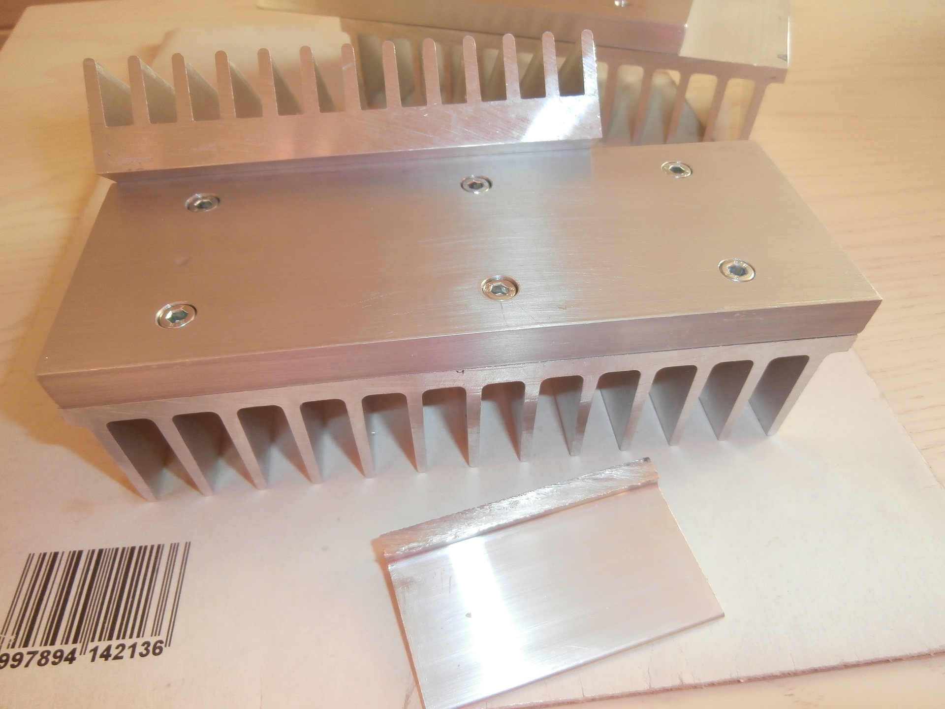

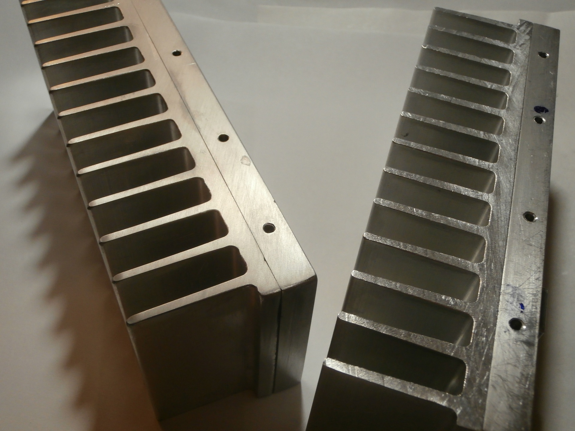

Egy kis érdekesség kérlek szépen…
Az elmélkedésünk-kori bordám, ahogy említetted a technológiai problémát, ugye görbe volt, ám domborúan. Jobban, mint az általad bemutatott darabok homorúsága. Ezért maratni kellett. A most vásárolt darabok, ahogy a tiéid, már homorúak voltak. Szemre, úgy 0,2 mm-es a boltív csúcsa. Egyrészt mondhatnám zsírral elmegy, másrészt le is csiszolható manuálisan, mivel a két végén stabilan síkban tartja csiszoláskor. Ezeknek a daraboknak csak 5mm-es a hátfala, így kaptak egy
10mm-es puffert a jobb hőelosztás miatt. Feltételezésem szerint a FET, és a Drain ellenállások együttes melege volt sok (mármint szerintem) a régi bordának.
Megmunkálási tapasztalatok…
E hűtőfelületek az EVAmp-ME-hez készülnek. Ugyanis felújítás alatt áll. Ennek okát az audiofil témában említettem meg. A borda hossza túlzó volt, ezért egy lamellát lefűrészeltem róla.
Aztán jött a nagy talány a pozícionálás, a kettő rögzítéséhez. Fentről azt mondták, fiam ne három csavarral fogd össze, hanem hattal. Nem szeretek vitatkozni, hát lőn a hat csavar. És talán az engedelmességért lett a világosság a pozícionáláshoz, az egyszerű gépsatu. Szerencsémre bevált. Jó munkatempóban megoldódott a két elem megfelelő összefogása.
Kezdő építőknek (nem rád gondolva), a 1, és 2. képen látható módon a két elem befogása, majd
megfordítva az előzőleg 3mm központfúróval jelölt helyeken, 3,3mm-es fúróval a bordák átfúrása. Ezután satuból ki, a bordába középen két M4-es menet vágása, és a tömbe 4,2 mm-es
furat fúrása, majd a csavarfejeknek (7mm átm). Következett két elem menetekkel történő összefogása, rögzítése. Ezután a szerelvény egyik végét a satuval is rögzítettem, és a másik végén a két furatot átfúrtam, majd fordítva a satupozíción a másik végén is ugyanezt elvégeztem. Újra szétszerelés, és a bordába a négy menet fúrása, és lehet is összeszerelni az
egészet. A sorjázásokat nem említettem, de hát ez már természetes, ha az ember fúrogat.
Ezután azonban várt egy meglepetés. A hat csavart közepesen meghúzva eltűnt a borda, és a tömb között középen a légrés…
Azonban szétszedni ettől még kell majd nekem, mert a tömbön még jó pár rögzítésre szolgáló furatot kell készítenem.
