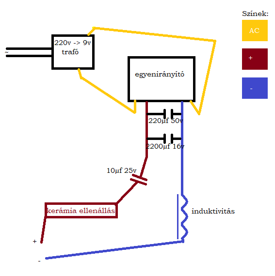

↓ Elvileg a skiccelt ábrán látható módon kapja a két modul a tápfeszt.
(#) nagym6 válasza Udvari Zsombor hozzászólására (») Okt 9, 2023 /
A 10µF kondin egyenáram nem megy át. Olyan, mintha megszakítva lenne a vezeték.
(#) Udvari Zsombor válasza nagym6 hozzászólására (») Okt 9, 2023 /
De érdekes módon mégis működnek a modulok. Nem jelöltem ugyan, de az összes kondenzátor rendes polaritással rendelkezik.

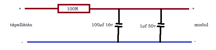

(#) reloop válasza Udvari Zsombor hozzászólására (») Okt 9, 2023 /
Az előerősítő tápszűrésre itt egy példa. Figyeld meg az R5, C2, C5 bekötését!
A 100 nF helyett 10 nF - 1 µF közötti tartományból válassz minél közelebbi értéket.
Ha majd egyszer megismered az alapvető áramköri elemek működését, átmegyünk a Mikrofon előerősítő témába és ott szívesen elmagyarázom (ha nincs kedved kiguglizni) hogyan oldhatod meg ezzel a két modullal a fantomtápos szimmetrikus jelátvitelt. Az már fél-professzionális megoldás és gyakorlatilag meg van hozzá mindened.
(#) Udvari Zsombor válasza reloop hozzászólására (») Okt 9, 2023 /
Nem kell semmi "fél-professzionális", csak ne búgjon. Ha jól látom, C2 és C5 egymással párhuzamosan, a két tápfesz pólus közé, R5 pedig a pozitívval sorosan. Mindkét modulra tegyek ilyen szűrést vagy csak a mikrofon erősítőre?
Amikből van 2db:
‒ 100µf 10v
‒ 1µf 50v
‒ 100Ω (100R)
Ezek jók lesznek?
A 100 µF kondenzátor 10 V-os feszültségtűrése kevés lesz.
A búgás elkerülésének csak az egyik feltétele az erősítő fokozatok tápszűrése. Ehhez minden szükséges információt megadtam, kedved/lehetőséged szerint élhetsz vele.
A cél a búgás lehetőségek szerint elfogadható szintre csökkentése, nem kell teljesen megszüntetni, csak ne legyen zavaró. Közben találtam 2db 100µf 16v kondenzátort is, gondolom, hogy ez már jó lesz.
↓ Tulajdonképpen így jó lesz?
„A modulok két tápfesz pólusa közé tegyem őket, vagy valamelyik pólusukkal sorosan?”
Elektronikában a legegyszerűbb áramkör az ilyen tápegység, kisbaba már a szülőszobában ezt oázza. Ne haragudj, de ennyit itteni sokéves tagság után vágni kellene. Kondenzátor nem enged át egyenáramot sosem (csak ha zárlatos vagy átüt, mint írták).
Akkor vegyem ki a tápból a pozitívon lévő soros kondenzátort is?
Vess ki, a 10µF nem kell. Az induktivitás is a pozitív ágba kell sorosan, ahogy most van.
Majd holnap délután megnézem hogy valójában hol van, de az ábrámon a negatív ágba rajzoltam az induktivitást, amit eredetileg szűrésnek szántam. Először kiveszem a fölösleges 10µf kondenzátort, utána meglátjuk, hogyan fog viselkedni a házilagos "készülék", hogy továbbra is kell-e majd a plusz szűrés a modulokhoz.
Arra használom ezt az általam épített "készüléket", hogy hűvös idő esetén csukott ablakoknál is halljam, hogy mi történik kint, egy csupasz mikrofonkapszula van az eresz alatt a falnál.
(#) Udvari Zsombor válasza nagym6 hozzászólására (») Okt 10, 2023 /
Volt kis időm reggel, így megnéztem. Hibás a táp rajzom: a 10µf a pozitív és negatív pólus között van, az induktivitás a kerámia ellenállással van sorosan a pozitív ágban. Próbáltam külön-külön kikötni a 10µf kondit és az induktivitást is, de egyik eltávolítása se hozott eredményt, ugyanúgy búg.
Össze fogom rakni a szűréseket délután. De addig is, esetleg átkössem valahova az induktivitást és/vagy azt a kondit?
(#) nagym6 válasza Udvari Zsombor hozzászólására (») Okt 10, 2023 /
Fényképezd le, az a biztos.
Az egyenirányításon két kondi van párhuzamosan: 220µf és 2200µf. A pozitív ágon van egymás után sorosan a kerámia ellenállás, utána az induktivitás, innen megy ki a pozitív. A 10µf a negatív és a pozitív kimenete között volt. A negatív ágon nincs semmi alkatrész.
Mivel légszerelt az egész, így nem tudom jól lefotózni, rajzolni nem tudok telefonról.
Elmondás szerint jó, de az ellenállást és az induktivitást cseréld fel.
