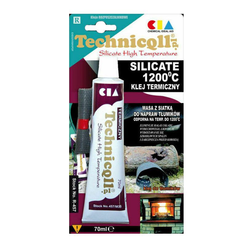

A hőálló tömítőzsinórt mivel szokták beragasztani a résbe az ajtón? Az egyik eladó azt mondta, hogy vízüveg, a másík pedig samott. Meg nézem meg a neten. Esetleg tudja valaki?

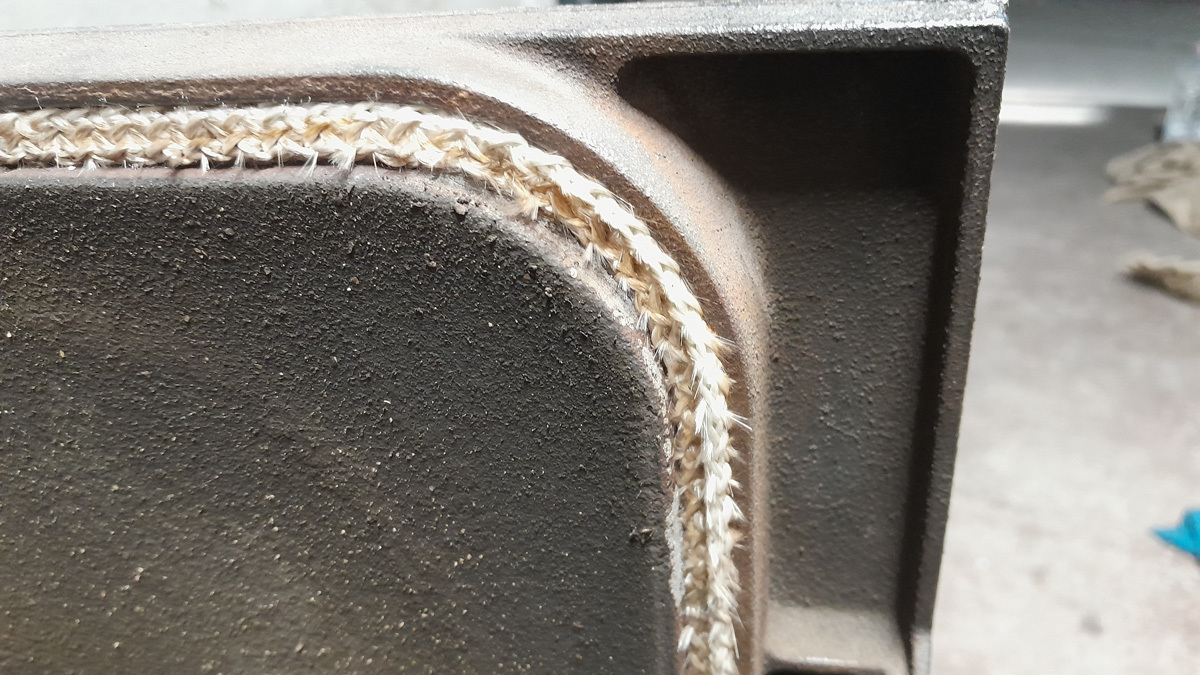

Én a mellékletben lévővel ragasztottam bele pár napja. Itthon az ajtóban lévő vájatból éppen csak kilóg a tömítés, szinte ragasztó nélkül is benne marad.

A zsinór csomagolására nincs írva semmi. Akkor nátrium-szilikát tartalmú ragasztót kell kérnem.
(#) Gafly válasza sany hozzászólására (») Okt 12, 2023 / 2
Bakman mester posztjára majdnem írtam valamit, aztán láttam hogy nem Technocoll, hanem Technicoll.
(#) Bakman válasza sany hozzászólására (») Okt 12, 2023 / 2
A ragasztó kb. kőkeménységű lesz kötés után. A folyamat: ragasztót belekened a vájatba, belenyomod a méretre vágott tömítőzsinórt. Becsukod az ajtót és 24 órán át nem piszkálod, ennyi idő kell a ragasztónak a teljes kötéshez. Vágás előtt, közvetlen a vágás mellett tekerj egy kis ragasztószalagot a tömítőzsinórra, mindkét oldalra, mert a vágás után azonnal foszladozni kezd.
Én a "sarkokba" kb. két, az oldalak közepére kb. egy-egy kávéskanálnyi ragasztót raktam, eddig jónak tűnik. A ragasztó sűrű, a tömítózsinór nem szívja be, a kilógó szálakba fog kapaszkodni. A zsinór alatt ne legyen egy helyen sok, mert össze fogja ragasztani az ajtót a kályhatesttel ha a zsinór kinyomná a kencét.

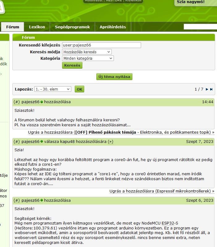

A fórumon belül lehet valahogy felhasználóra keresni?
Pl. ha vissza szeretném keresni a saját hozzászólásaimat...
(#) nagym6 válasza pajesz66 hozzászólására (») Okt 13, 2023 /
Lásd a képen. Fent "Fórum"-ra klikk, és a kép szerint beírod, és "Keresés módja"-ban is választani.
