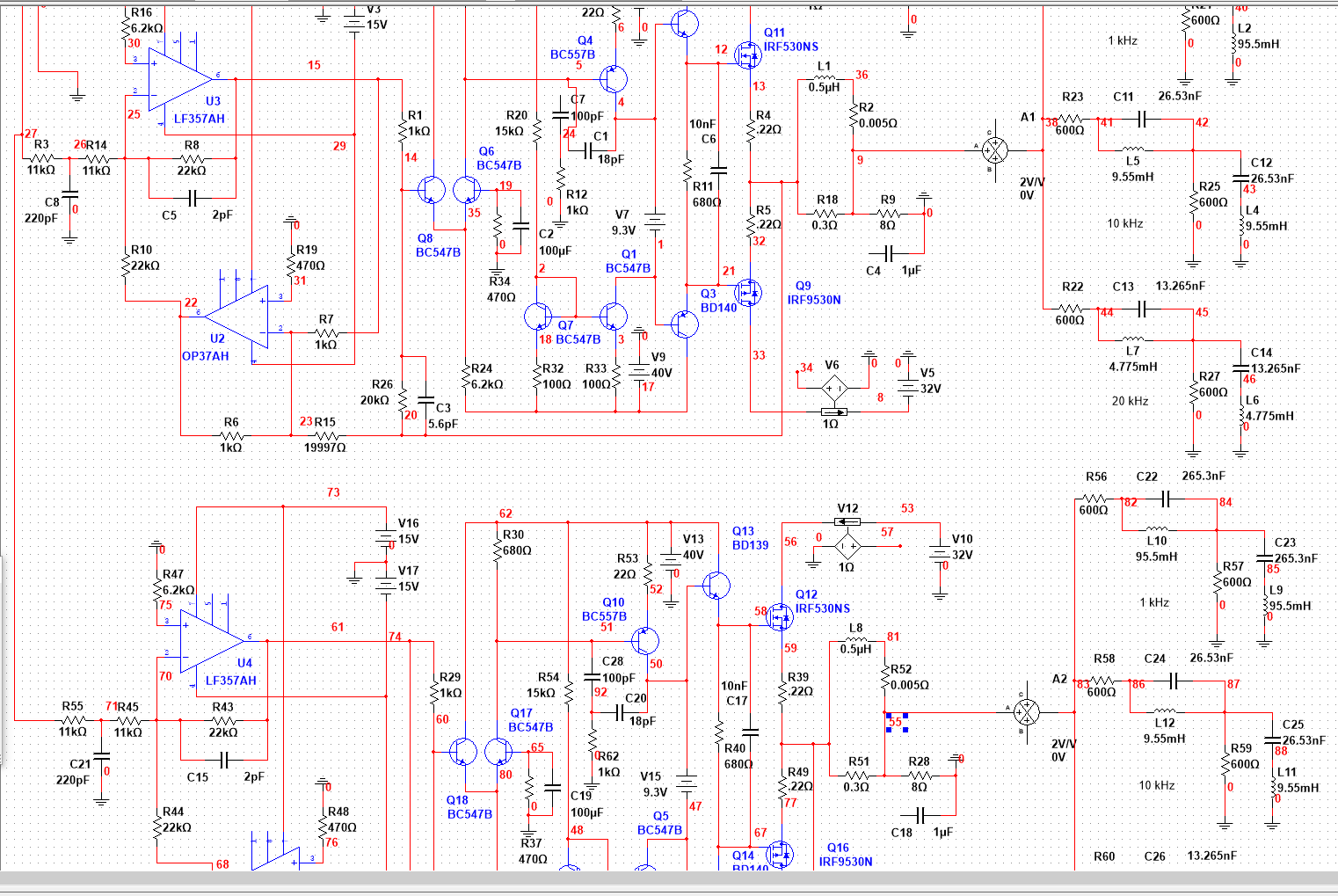

Kipróbáltam a végfokomat a szimulátorban 6x-os erősítéssel. 60W/8ohm 0.0008% torzítással.
Spektrum a képen.
Ugyanezen a teljesítményen mennyi 20 kHz-en?
Nagyon jó. Még egy kapcsolási rajzot kérhetek?
