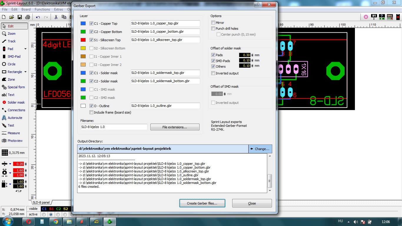

(#) Tamidor47 hozzászólása Nov 12, 2023 /
Kérdésem lenne felétek. Kétoldalas nyákot szeretnék gyártatni. A kész nyákról gerber fájlt készítettem, de feltűnt, hogy a C1 réteg nem generálódik le (nem tudom kijelölni, inaktív). A gyártás szempontjából nem releváns ez a réteg, mivel azonos a furatok miatt a C2-vel? Ha már volt kérdés, elnézést.
Üdv. T
(#) kokozo válasza Tamidor47 hozzászólására (») Nov 12, 2023 / 1
C1 a felső réz réteg, az ha tényleg 2 oldalas a nyákod elengedhetetlen, mivel ha ez nincs akkor a gyár nem fogja a felső réz réteget megcsinálni, tehát 1 oldalas nyákod lesz.
(#) kaqkk válasza Tamidor47 hozzászólására (») Nov 12, 2023 / 1
A gerber generálásnál bepipáltad a c1 réteget ? Küldd el a tervet vagy tedd fel ide , megnézzük
A hozzászólás módosítva: Nov 12, 2023
(#) Tamidor47 válasza kokozo hozzászólására (») Nov 12, 2023 /
Nem fogalmaztam pontosan. A C1-réteg (copper top) van és be van pipálva, amit nem tudok kijelölni az a C1 (solder mask).
Csatoltam képet.
(#) Tamidor47 válasza kaqkk hozzászólására (») Nov 12, 2023 /
Igen, ki van jelölve.

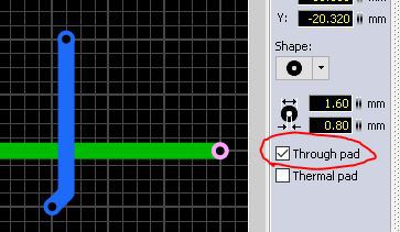

nincs C1-en forrszemed ahogy elnézem. oda is kellene forrszem. Forszemen tulajdonság Through pad pipáld ki.
Köszönöm szépen. Így már ki tudom jelölni.
(#) niedziela válasza Tamidor47 hozzászólására (») Nov 12, 2023 / 1
Ha egy réteget nem tudsz kijelölni, akkor az azért van mert üres a réteg.
Te esetedben is pontosan ez a helyzet.
Megoldást, és a hibás rajz javitását kokozo megírta.
(#) Tamidor47 válasza niedziela hozzászólására (») Nov 12, 2023 /
Köszönöm
