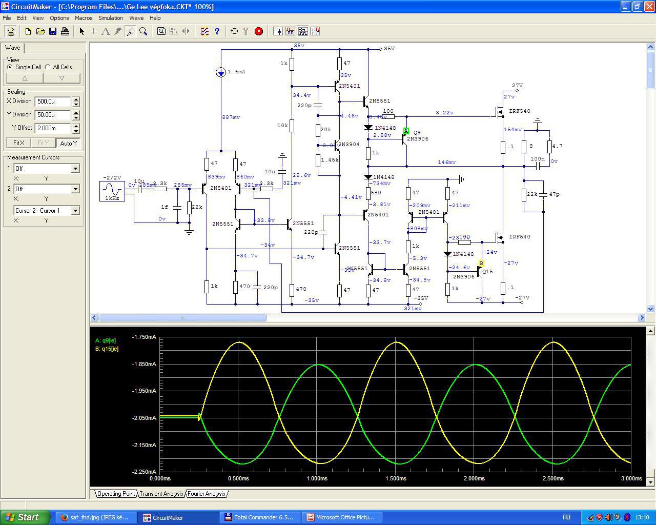

Úgy emlékeztem már leszimuláltam, de még nem. Na majd most. Pedig ránézésre olyan, mintha a MOSFET lezárását gyorsítaná és folyamatosan vezetne. A diódán folyik 2 mA, esik rajta 0,7V. A BJT Ube nyitófeszültsége meg 0,6 V és így folyik a 100R-en 1 mA. De majd mindjárt kiderül. Lehet tévedek és tényleg nem csinál semmit, vagy védelem akar lenni.
Így, ahogy a rajzon van, nálam 0.002% kb. 75 mA nyugalmi áramnál.
A kimeneten 146 mV DC. Q9/15 nyitva van (remélem ugyanerről beszéltük eddig) és szerintem továbbra is a végfetek zárását gyorsítja... de még megnézem négyszöggel. A hozzászólás módosítva: Okt 16, 2023

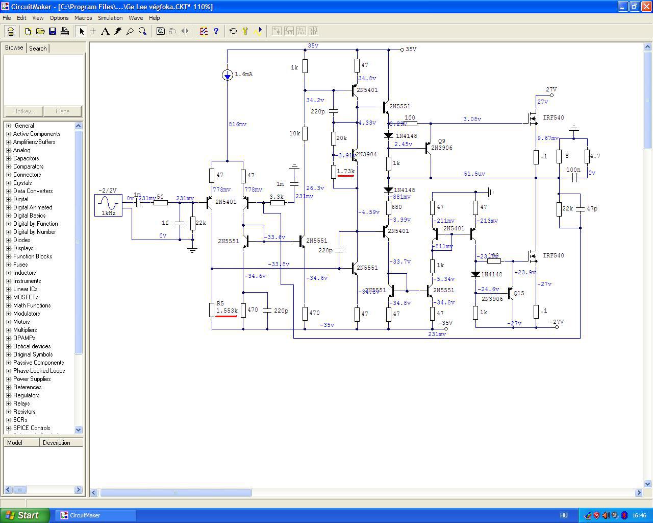

R5-öt nem rajzolhattad el? Nálam így folyik 5 mA a VAS-on (1k-val még 1mA sem) és így lesz 0V a kimeneten. Valamint a nyugalmi áram beállító ellenállása is így trimmerelhető.

Bocsi, lemaradt a kapcsolási rajz... R5 nem lehet nagyobb a nyákban, mint 1k?

Nem tudom mi az, mert nincs R5 a rajzon. A miller kapacok gyárilag 220 pikók de azokat is kisebbre cseréltem. Úgy szimuláld le ahogy a rajzomon látod, 47 pikókkal. Biztos hogy nem írtam el értéket, ez így van gyárilag, egyedül a millereket vettem kisebbre, illetve ki van szedve minden a fetek elől, mind a 4 tranyó, élőben is meg a szimulátorban is. Ha azok bent vannak akkor jelentősen nő a THD.
Ja, közben látom mi az R5, nincs elírva, az 1k a valóságban is.
Meg kellene nézni a valóságban, mert most bent hagyott tranyókkal kisebb a THD, 0,0004% eddig meg mindig nagyobb volt, 0,0018 körül mint nálad is. Épp milyen kedve van.
Eléggé le van lassítva, mégis kicsi a fázistartalék. Talán jobban is lehetne kompenzálni.
Ge Lee: Ekkorát nem szokott tévedni a szimulátor R5 kapcsán. Mérd már meg a VAS nyugalmi áramát légyszi, ha ráérsz/kedved van.
"Hirtelen" kompenzálás. Sokat javult... ha van kedved még három alkatrészt betenni/cserélni.
Forrasztgatni nem tudok mert ahhoz ki kéne bányászni a helyéről meg szét kéne szedni, de most reggel belemértem. Az a bizonyos R5 az 1k, az egyik pontosan 978 ohm mérve.
A 47 ohmokon (R162/165) 35mV van, szóval a fokozaton 0,75mA körül folyik. Az egyik csatorna kimenetén 3mV DC van a másikon 8mV. Van egy 4 csatornás is a fiókban de az nem emlékszem hogy áll most, mert abba is elkezdtem beleturkálni még a télen. Az teljesen ugyanez, alkatrész értékek is, csak alacsonyabb tápról jár.
Akkor -a szimulátor szerint- nem 2N5401/5551-ek vannak benne. Így már hasonlít arra amit mértél.

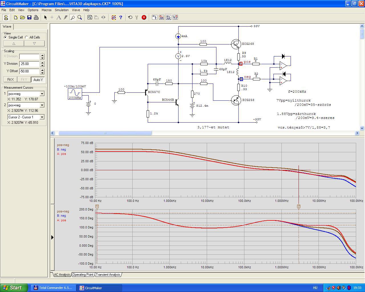

Kipróbáltam egy ellenütemű komplementer végfokkal is, hogy tényleg van-e valami gyakorlati haszna (szimulátorban) ennek a két félhullámra bontásnak. A HTA30 - a világ egyik legegyszerűbb kapcsolása - némi átalakítás után nagyon jól betölti az "üvegló" szerepét. Az eredeti kompenzáló hálózatot nem piszkáltam el, csak DC csatolásúvá alakítottam, hogy ne zavarjanak be a csatolókondik az átvitelbe.
Több frekvencián, különböző kivezérlési szinteken, DC eltolással is megnéztem a szinuszjel átvitelt mindhárom módszerrel: nyílthurkúan, zárthurokban és hurokerősítéssel. Könnyen, gyorsan szét lehet bontani a két félhullámra mindkét kapcsolást (a másik a "Ge Lee végfok" - amire gondolok). Az összegjel a teljes hullámot mutatja (mintha ott sem lenne az a plusz induktivitás). Nekem tetszik ez az egész. Számszerűen, matematikailag is kijön minden, Voltban, dB-ben, fázisban, stb... mindenben. Mit látunk a hurokerősítés Bode-ján? A két félhullám szépen együtt fut amplitúdóban és fázisban is egészen az egységerősítési frekvenciáig. Erre kell törekedni. Egységerősítési frekvencia fölött már nincs visszacsatolási tényező... az erősítő úgy viselkedik, mint bármelyik visszacsatolás nélküli erősítő. Azt csinál amit akar azon a magas frekvencián, amit már úgyis vág a bemeneti aluláteresztő. Szinusszal vizsgálva a HTA30-at borzalmas/rettenetes torzításokat lehet kimutatni. Erről nem teszek ki szimulációt, mert végtelen számút lehetne mutogatni. Aki akar (és tud) "játsszon" ezzel, vagy bármilyen más kapcsolással. Én még fogok. Majd ha valami érdekeset látok, szólok : ) A hozzászólás módosítva: Okt 19, 2023
Idézet: „ A HTA30 - a világ egyik legegyszerűbb kapcsolása - némi átalakítás után nagyon jól betölti az "üvegló" szerepét.” Jól választottál demontstrációs alapkapcsolást. A hozzászólás módosítva: Okt 20, 2023
