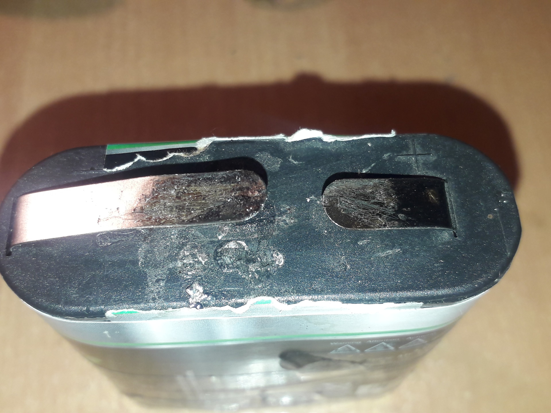

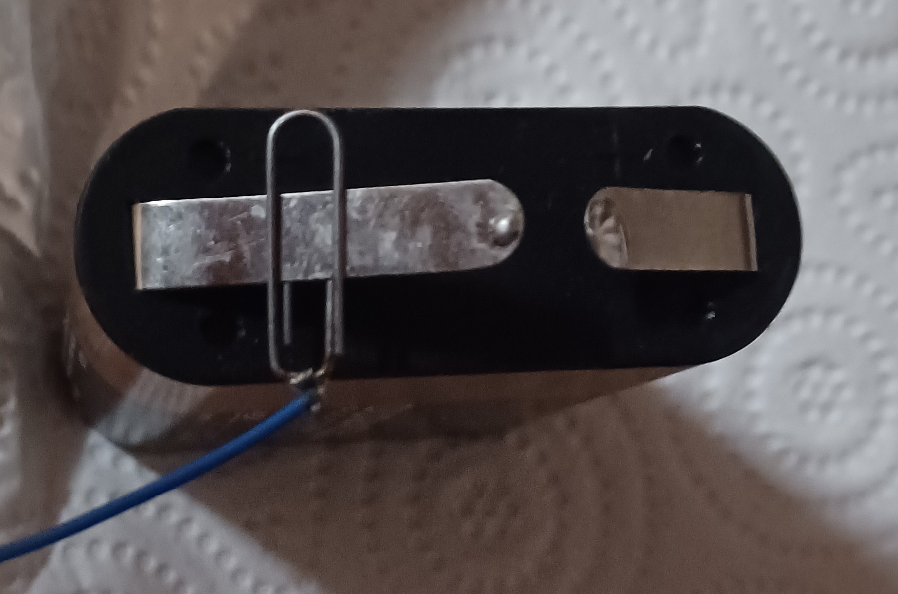

(#) sany hozzászólása Okt 21, 2023 /
Mostanában próbáltatok 4.5 V-os telepre (lapos elem) vezetéket forrasztani? Már mindent próbáltam. Folyasztószer, kapirgálás, stb. De nem fogja az ón. Lehet cink lemez?
Érdekes.
A hozzászólás módosítva: Okt 21, 2023
(#) zolika60 válasza sany hozzászólására (») Okt 21, 2023 / 1
Nem próbáltam, de inkább alumíniumra gyanakodnék. Tegyél rá valamilyen sarut, vagy fúrd meg és csavarozd.
(#) Massawa válasza sany hozzászólására (») Okt 21, 2023 /
Hol vettél ilyen elemet , már vagy 20 éve nem láttam a boltokban.
(#) Gafly válasza sany hozzászólására (») Okt 21, 2023 / 1
Nem röhög: GEM kapocs.
Olcsó, oldható, mindenkinek van itthon.
Amúgy én szinte mindent meg tudok cinezni, még akár az alaménumot is.

(#) erbe válasza sany hozzászólására (») Okt 21, 2023 / 1
Régieken sárgaréz kivezetés volt. Anyám nem győzte venni az elemlámpába, mert egy hónapot se bírt ki. Pedig csak esténként használta pár percig, amíg bezárta a tyúkokat.
(#) granpa válasza sany hozzászólására (») Okt 21, 2023 /
Rozsdamentes lemez, szinte semmivel nem forrasztható. (oloméneomot lehetne)
(#) sany válasza erbe hozzászólására (») Okt 21, 2023 /
Igen, rá is futott az ón egy pillanat alatt.
„De te tudod forrasztani, én miért nem?”
Granpa szokta mondani, hogy: Amikor én a Ganzban turbógenártorokat hegesztettem Paksnak bal kézzel, és akkor a jobbommal odavertem pár laposelemnek is.
(#) sany válasza Gafly hozzászólására (») Okt 21, 2023 /
Akkor marad a GEM kapocs. Nem gondolnak azokra akik 2023-ban is lapos elemre forrasztanának vezetéket.

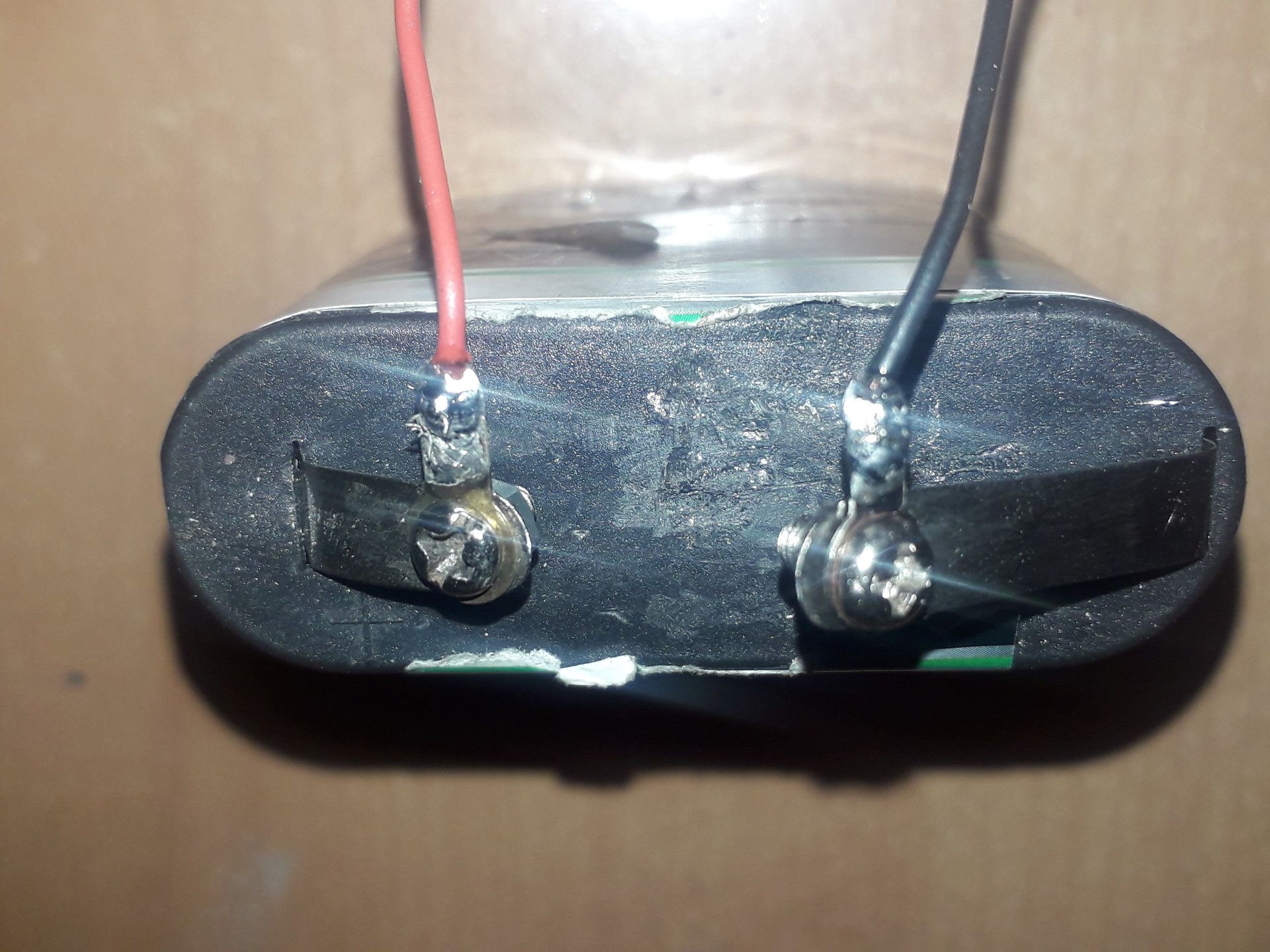

(#) sany válasza zolika60 hozzászólására (») Okt 21, 2023 / 1
Fúrás és saru lett a megoldás.

(#) Gafly válasza sany hozzászólására (») Okt 22, 2023 / 1
