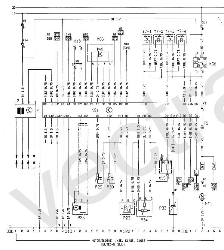

Üdv, 1994 1.4-es opel astra kombi indításával támadt problémám. Índítózásra az inditómor megy, de semi jele annak, hogy megpróbálna beindulni. Odáig eljutottam, hogy a gyertyánál nincs szikra. A gyújtótrafó kb 1 éve lett kicserélve, csodálnám, ha azzal lenne a probléma, persze nem kizárt. Azt jól tudom, hogy a gyújtótrafó bejövő csatlakozásánál az első és a negyedik között kell lennie 12 V-nak, a két középsőn meg valami vezérlő jel megy?

(#) donpalesz válasza torkosborz hozzászólására (») Okt 10, 2023 /
Szia, C14SE a motor kódja.
(#) nyemi válasza donpalesz hozzászólására (») Okt 10, 2023 /
Szia. Hú..C14SE A legjobb motor és vezérlő.
„"Índítózásra az inditómor megy, de semi jele annak, hogy megpróbálna beindulni."”
Injektorok és tápszivattyú indítózás közben működnek? Mert ha nem akkor már főtengely jel (szenzor P35) sincs az ECU felé.

(#) donpalesz válasza Baxi hozzászólására (») Okt 11, 2023 /
Én is a gyújtásmodulra gyanakszom, csak valahogy azt szeretném előbb megvizsgálni, hogy a gyújtótrafóba bemenő jel, feszültség jó e, csak nem tudom, hogy a 4 becsatlakozó vezetéken mit kell mérnem.
(#) donpalesz válasza nyemi hozzászólására (») Okt 11, 2023 /
De jó kis ábra, ezen hol van a gyújtó trafó?
(#) Gafly válasza donpalesz hozzászólására (») Okt 11, 2023 /
Nem az én világom, de én bal oldalon, középen, az L2-re tippelek.

(#) nyemi válasza donpalesz hozzászólására (») Okt 11, 2023 /
Az nem pontosan
„"gyújtó trafó"”
, hanem két parazita szikrás gyújtó transzformátor , két gyújtásmodullal egybeépítve! Valahogy így, lásd kép:

(#) donpalesz hozzászólása Okt 18, 2023 /
Azt hogy tudom tesztelni, hogy bemegy e a gyújtó trafóba a szükséges feszültség, jel a bemenő 4 vezetéken? Amúgy pár napja meglepetésre beindult a kocsi, ment is kb 10 percig, aztán a garázsba beállás előtt leállt, éz azóta sem sikerült újra beindítani

(#) donpalesz válasza Georgee hozzászólására (») Okt 19, 2023 /
C14 SE. A gyertyás tesztelésen már túl vagyok (nincs szikra), én arra lennék kíváncsi, hogy a gyújtótrafóba bemegye e a kellő feszültség, vagy jel, mert a trafó nem olyan régi.
(#) donpalesz hozzászólása Okt 19, 2023 /
Azt sikerült megállapítani, hogy a 12V a fenti ábra szerinti 1. és 2. csatlakozó közt megvan, a próbalámba is világít, már csak a 3. és 4. jóságát kéne megállapítani, ha azok jók, akkor mègis a gyújtótrafóbsn van a hiba

(#) Georgee válasza donpalesz hozzászólására (») Okt 24, 2023 /
Akkor szintén diag teszt mód: gyújtás teszt és a legegyszerűbb lenne oszcilloszkóppal figyelni van-e impulzus a primer oldalon. "A trafó nem olyan régi" Az évek alatt szinte az összes utángyártott alkatszét sikerült kidobnom rövig idő alatt. Volt olyan hogy 6 hónap alatt 3 termosztát (egy hamarabb nyitott, kettő meg nyitva maradt). 7 éve van benne bontott termo, a kocsi mai napig megy vele. Csapágy szintén rövid időt bírt, 800km után lógott a kerék. Ha esetleg tudsz kölcsönbe trafót, akkor azzal is próbálhatod. Ha nem gyári márkát vettél hozzá, akkor megvan az esélye, hogy a trafó is ludas lesz. Illetve ha a régi gyertyával szerelted az új trafót, akkor az is okozhat gondot.
