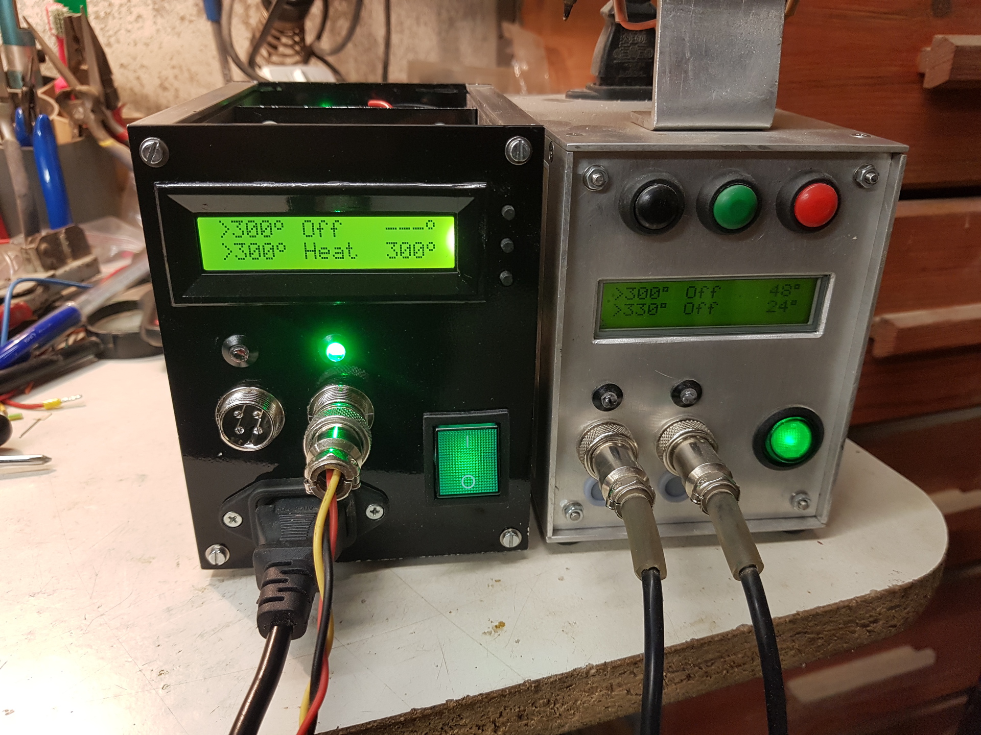

(#) Alkotó válasza Alkotó hozzászólására (») Okt 17, 2023 / 10
Dobozoltam a forrasztó állomást. Rövid tesztek alapján, ez a panelváltozat is kifogástalanul működik.
A dobozolás maszek konstrukció. Az építés kényelmes, és ha bármi miatt hozzá kellene nyúlni, akkor az is könnyen megoldható (azért néhány csavart ki kell venni).
A működést csak a kijelzővel tudom szemléltetni, ezért ebből készítettem egy kombinált képet.
Végül a másik mellé téve is lefotóztam, amin a kijelző fényereje a legszembetűnőbb eltérés, mert egyébként hasonló a szerkezet.
Hátra van még a két pákát fogadni tudó pákatartó, amit a doboz tetejéhez tervezek rögzíteni, a régihez hasonló elvek alapján.
Köszönöm Skorinak a sok programozásba fektetett energiát, amivel az újabb változatot fejlesztette.
A hozzászólás módosítva: Okt 17, 2023

(#) Skori válasza Alkotó hozzászólására (») Okt 24, 2023 /
Mennyire melegednek át ezek az alumínium idomok használat közben? Arra gondolok, hogy vajon érdemes-e ennek az idomnak a hőleadó képességével foglalkozni (és emiatt esetleg kicsit nagyobb felületűre tervezni)?
(#) Alkotó válasza Skori hozzászólására (») Okt 24, 2023 /
Ezt konkrétan ellenőriztem korábban. Nem egy korrekt műszaki paraméter, de nagyjából semennyire nem melegek, kézzel kényelmesen tapinhatóak. A pákanyélnek az érintkező fém részét csak a hegy melegítené, de annak a hátsó része szintén alig meleg. Esetleg még hősugárzással melegíthetné a hegy fűtőpatronos része, de az onnan több cm távolságban van. Ezek mellett ki-be pakolászáskor hozzáérhetek a meleg heggyel az alumínium tönkhöz, de ez olyan rövid idő, ami alatt nem melegszik meg.
Most újra átgondoltam, és ha feltételezzük, hogy a pákát úgy teszem, amikor a fűtőpatronos részen akad meg (ehhez nagyon bénának kell lenni, és mivel én az vagyok, érdemes számolni vele), ezért itt lehet közvetlen melegítés. Ezt azonban még nem próbáltam ki. (A hibás helyzetet a közelebbi páka mutatja a rajzon.)

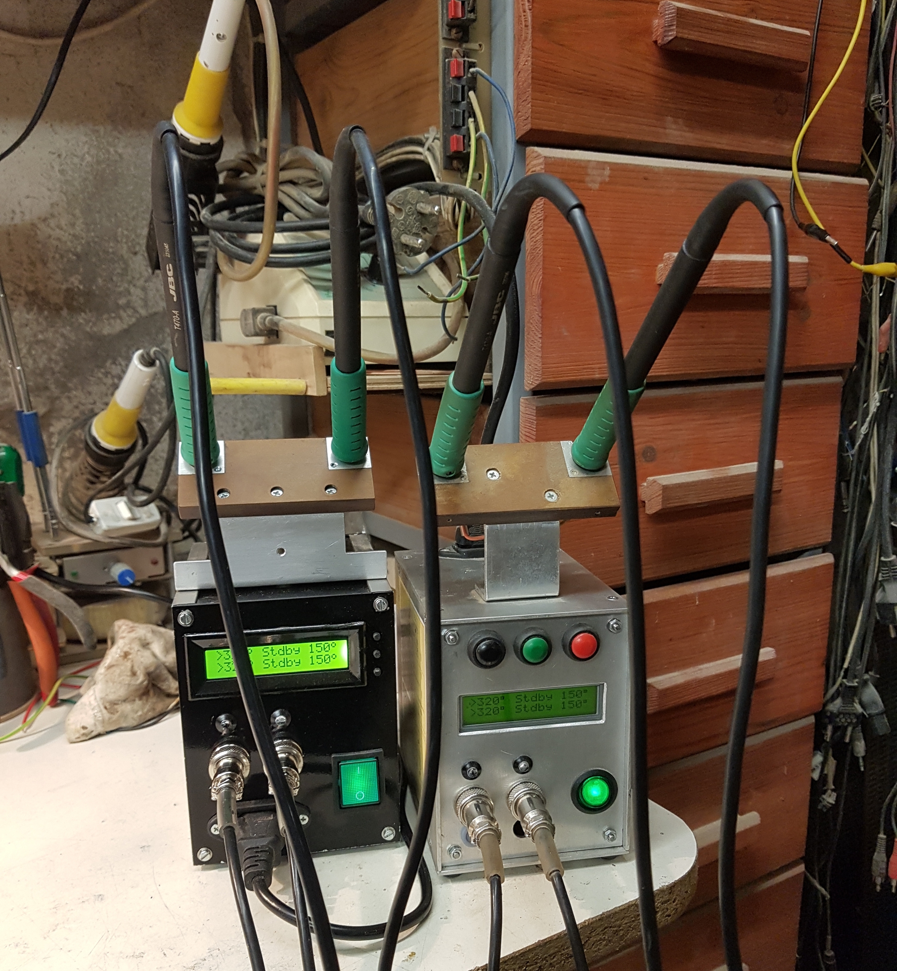

(#) Alkotó válasza Alkotó hozzászólására (») Okt 27, 2023 / 3
Befejeztem a pákatartót, és összeraktam a dobozt. Minden működik, jól kézreesnek a pákák és kezelőszervek, kényelmes használatra számítok.
Még valamilyen feliraton lamentálok, de nem kapkodok vele mert emlékszem mi, mire való.
(#) Alkotó válasza Alkotó hozzászólására (») Okt 30, 2023 / 6
Készen vagyok. Vettem új pákákat és néhány egyedi helyet is. Újra ellenőriztem a kalibrálást, ezért van minden 320°C-ra állítva.
Még valamilyen színjelzést kell alkalmaznom, ami megkülönbözteti a pákákat, és összepárosítja a tartókat a pákát és a csatlakozót. Színes öntapadó matricát tervezek rájuk tekerni.
(#) Skori válasza Alkotó hozzászólására (») Okt 31, 2023 /
Nagyon jó lett! Azthiszem lassan "nyugdíjazhatod" a háttérben pihenő Solomon pákákat
(#) Alkotó válasza Skori hozzászólására (») Okt 31, 2023 /
Azokat már az első állomás leváltotta. Csak azért vannak ott, mert részben nem találtam nekik jobb helyet, másik részben ha éppen az állomásban kellett forrasztani, akkor mégis jól jöttek.
Megjegyzem, ameddig nem volt JBC pákám, addig a Solomonokkal is maximálisan elégedett voltam (Weller hegy van benne). Viszont rövid idejű JBC használat után visszatérve a Solomonra óriási hiányérzetem volt.
(#) Alkotó válasza Alkotó hozzászólására (») Nov 1, 2023 / 1
Kértem színes öntapadó matricákat, és ha már válogathattam, akkor éppen olyan színeket (is) hoztam, amikkel be vannak kötve a pákatartó tönkök (amikor ezeket bekötöttem, akkor egyáltalán nem gondoltam még semmilyen későbbi színjelölésre).
Összejelöltem a pákát és a csatlakozóját. Látszólag ez felesleges, hiszen a kábel is összeköti őket, de a csatlakozón lévő jelölés nagyban segíti hová tegyem vissza az éppen kézben tartott pákát (ha valamiért kettőt is kiveszek.
És természetesen a pákatartó "lyukat" is meg fogom jelölni ugyanezekkel a színekkel, de ennek módján még lamentálok.
