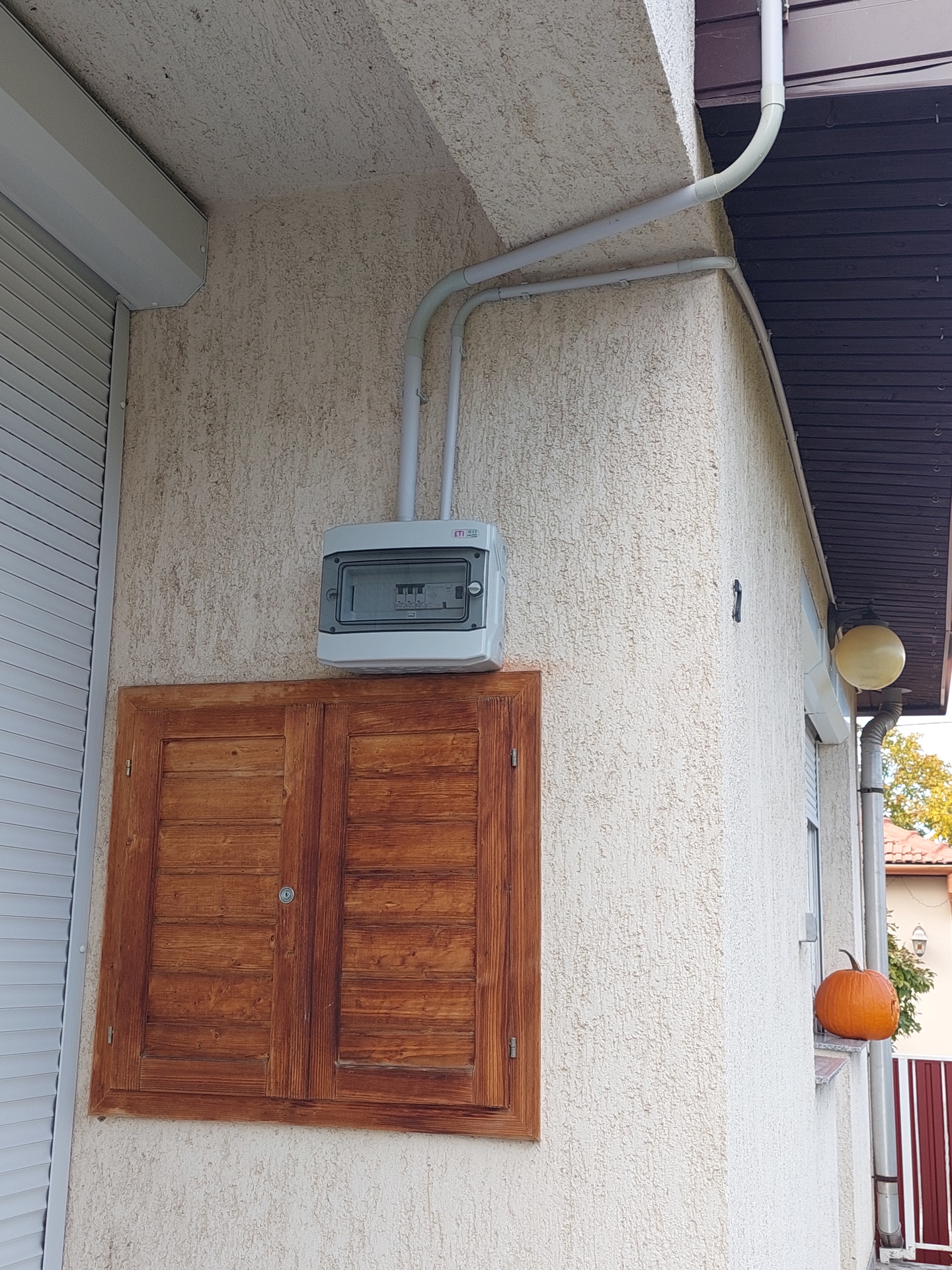

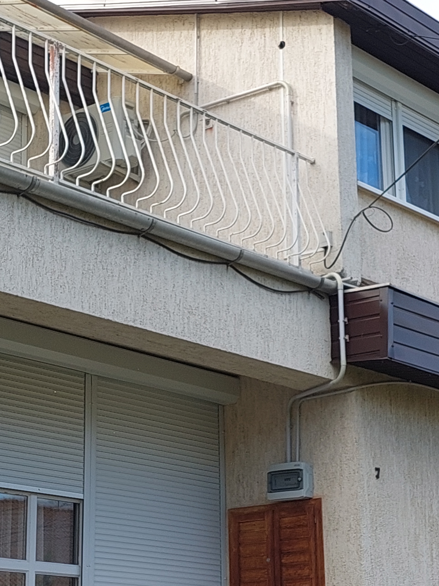

Lehet, hogy rosszul írtam a cső méreteket de a képeken ott a kivitelezés. A vastagabb csőben kettő kábel fut a tetőtérhez és ott szétválik.

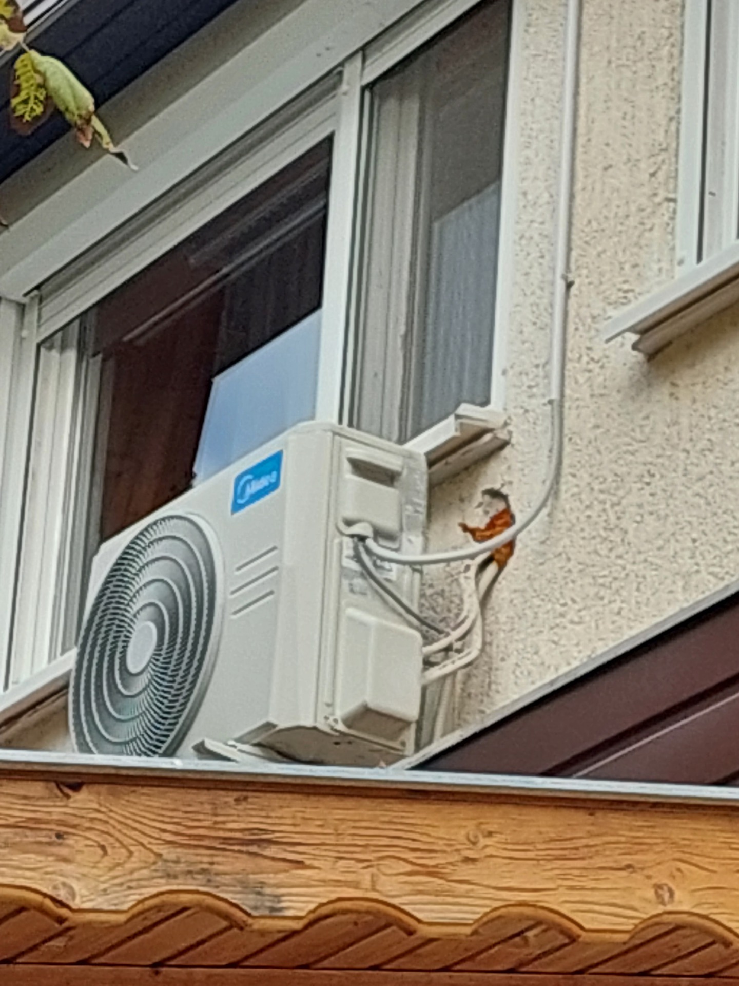

Szia! A klímabeltérit a mennyezet alá annyival illik szerelni, amilyen vastag. (Ökölszabály)
Kijön? Ha nem akkor akár cseppvíz szivattyú a leke...

A klímaberendezést energiával ellátó kábel védőcsövéről kérdeztem - van-e valami előírás, "ökölszabály" az ablak megkerülésére .

Bocs, én meg acseppvízcső miatt, szóltam elsősorban. Amúgy ha lehet egyótt viszik, kevesebb a munka, a betonáthidalót meg nem illik megvésni, megfúrni. Viszont a beltéri fwlszereléséraóe is van ajánlás. Ezen felül a betáp kábelra külön elóírás tudtommal nincs, a modern klímák külső betáplálásúak, de a nagyobbak (5kW felett) kint és bent is tápálva vannak, Kint 3 fázis, bent 1 fázis a beltrinek.

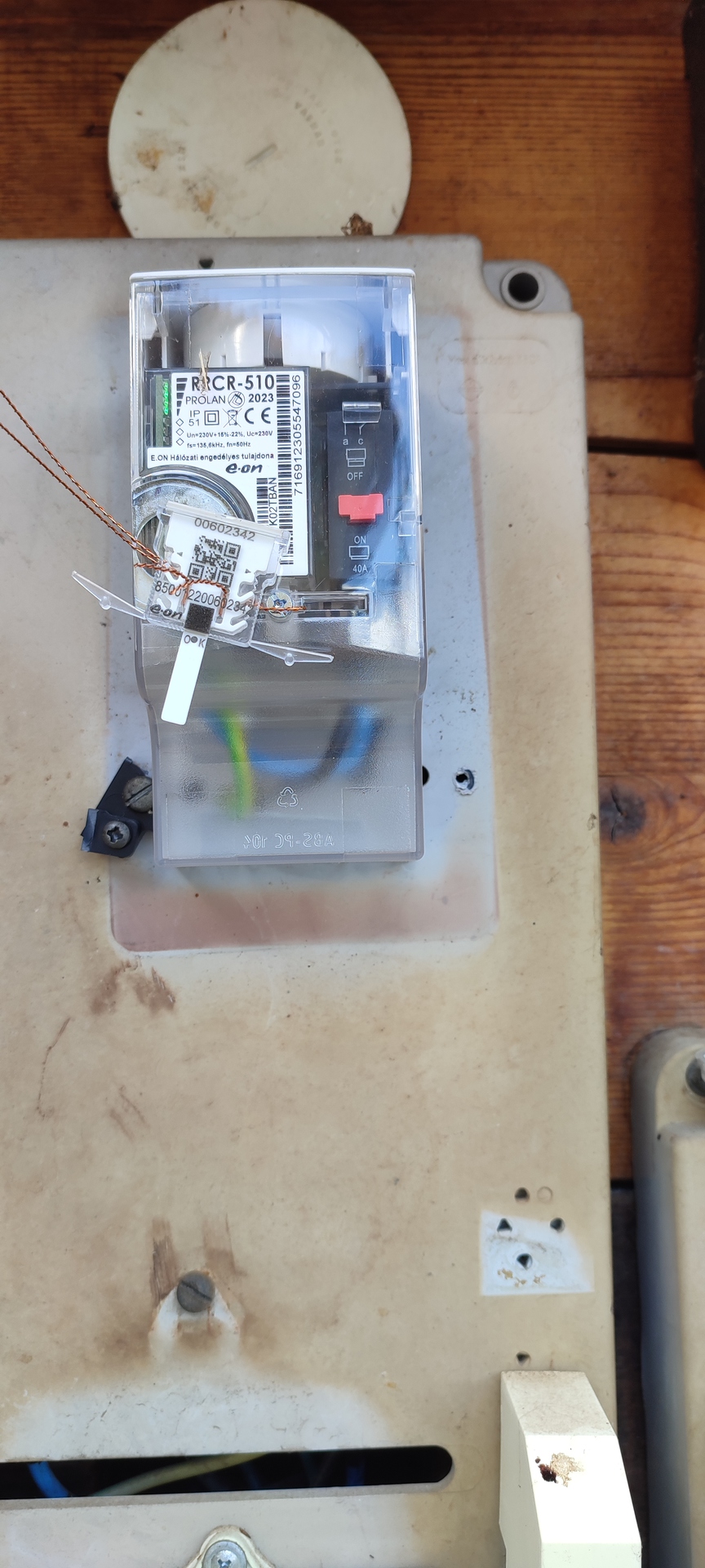

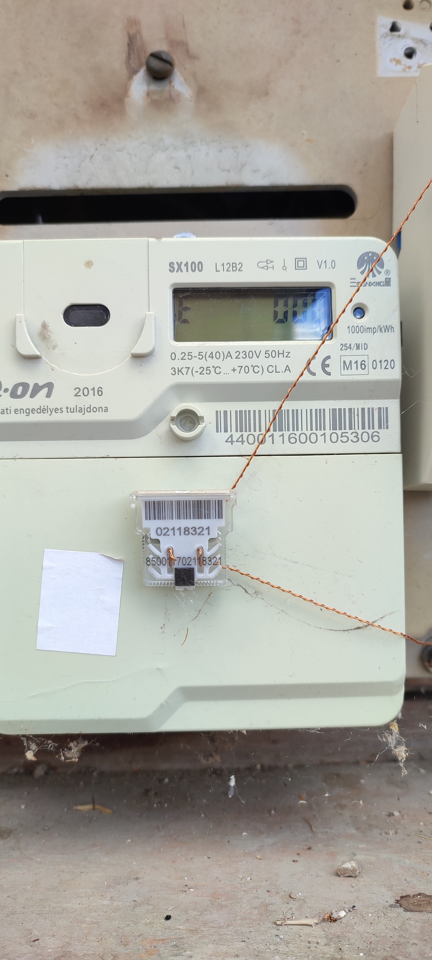

Sziasztok! Adott egy éjszakai óra. Napokban cseréltek rádió vezérlésű kapcsolót modernebbre.Pár napot jól működött aztán nem kapcsolt be. A mérő kijelzőjén E 000-t ír ki. Az új kapcsolón egy piros négyzet alakú műanyag odébb ugrott. Megvizsgáltam a bojlert, nincs semmi baja. Nem zárlatos, nem szakadt. Megtápláltam külön vezetékkel hosszabbítórol, működik rendesen. Jelencsem az EON felé, mert az ő hibájuk, vagy kerestessem meg villanyszerelővel az én hálózatomba a hibát. Ha valaki tud, segítsen. Előre is köszönöm!

Teszek képet!
(#) mraulajos válasza Longa György hozzászólására (») Okt 28, 2023 / 1
Nekem is volt már többször gondom a külön mért hálózattal. Árammal fűtök, tehát nekem sürgősen meg kell javítani, ha gond van. Ezt a számot szoktam hívni: 06 80/210 310. Pár órán belül még mindig ott voltak, napszaktól függetlenül.
(#) Longa György válasza mraulajos hozzászólására (») Okt 28, 2023 /
Oké! Köszi! Engem az érdekelne, hogy a lakásban van a hiba, vagy a mérődobozban?
(#) Alkotó válasza Longa György hozzászólására (») Okt 28, 2023 /
Ezt fogja először a szakember kideríteni, majd ad megoldási javaslatot.
(#) Bakman válasza Longa György hozzászólására (») Okt 28, 2023 /
E 000: nincs hiba.
Az a piros nem ugrik arrébb, hanem a magassága változik. Ha ki van kapcsolva akkor magasabban, ha be, akkor alacsonyabban áll. Ha alacsonyabban áll (távolról bekapcsolták), akkor fűtenie kellene a bojlernek. Ha pár napja cserélték a vevőt, akkor nagy valószínűséggel ott lesz a hiba de plomba bontás nélkül nem lehet biztosat mondani.
(#) Longa György válasza Bakman hozzászólására (») Okt 28, 2023 /
Köszönöm! Várom már a szakit!
A hozzászólás módosítva: Okt 28, 2023

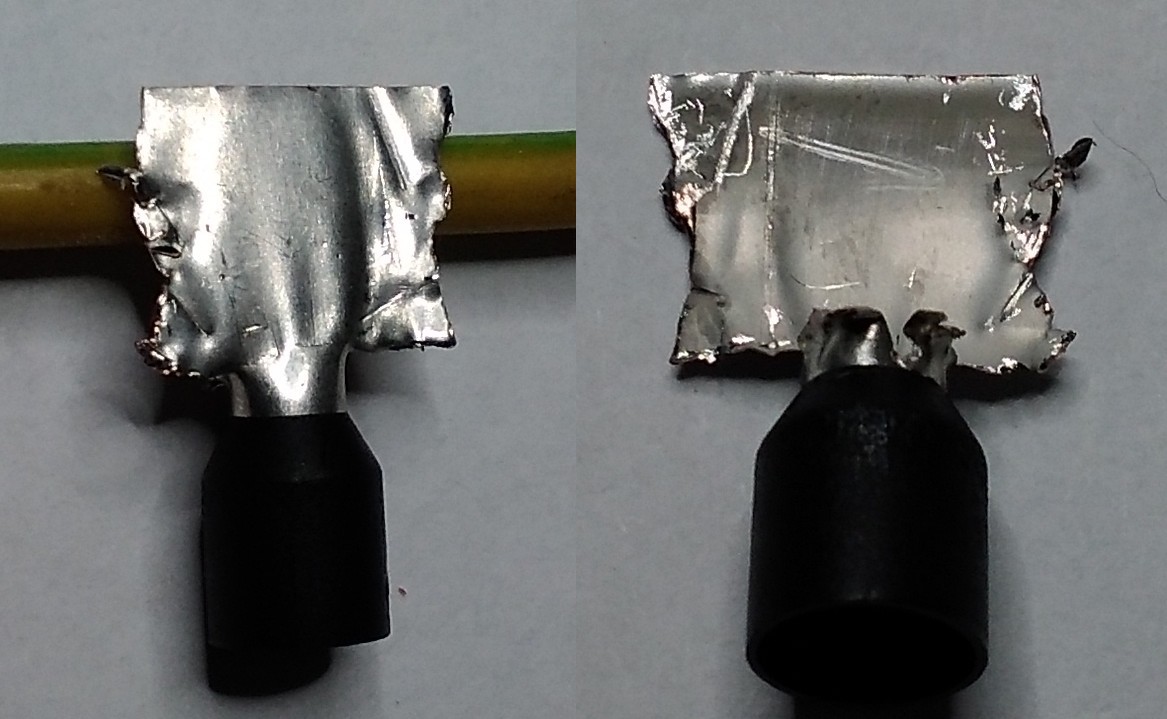

Létezik olyan az érvéghüvelyek esetében hogy szavatossági idő? Mert valahol olvastam ilyet, hogy 2 év. Csak azért kérdem, mert pár hete kellett vennem szaküzletben külön néhány darabot egy két méretből és már amikor ránéztem azonnal feltűnt, hogy a hüvely belső fele erősen oxidos, olyan szürkésfehér réteg van azon a bevonaton ami a rézen van.
Van egy BGS készletem dobozban azok nem ilyenek, hanem gyönyörű fényesek kívül belül, pedig azok már vagy 2 éve itt vannak a fiókomban. Van ebből is olyan hogy gagyi gyártmány ami kerülendő? De mi van ha a szaküzletben csak olyan van? Ha kell 8-10db egy méretből akkor nem mindig megoldás a 100db-os csomagok vásárlása.
Ezekhez amit szétbontottam nem sok bizodalmam van, vajon milyen átmeneti ellenállás lesz egy ilyenben a préselés után? Pláne évek múlva?
(#) zolika60 válasza Ge Lee hozzászólására (») Nov 4, 2023 / 1
Ezen én nem aggódnék. Megfelelő sajtolással szerintem jó lesz az érintkezés akkor is, ha van egy kis oxid a felületen.

Azért ezt nem lehet ennyivel elintézni!Nem tudhatod,hogy milyen terhelés lesz a vezetéken,a kötéseken. A villanyszerelési gyakorlatban az egyik legfontosabb előírás a KÖTÉSEK JÓSÁGA.
Már az MSZ 1600-1:1977 szabvány 7.711 szakasza előírta,hogy "A vezetékek összekötő szerelvényeinek anyaga és kiképzése olyan legyen,hogy tartós érintkezést létesítsenek,melegedést ne okozzanak,a vegyi behatásoknak ellenálljanak, és a vezetéken gyakorlatilag sérülést ne okozzanak.Ma amikor egyre nő a villamos fogyasztók száma és teljesítménye különösen fontos erre odafigyelni.Én nem használnám az ilyen érvéghüvelyeket,hanem visszavinném a boltba!Lehet a Fogyasztóvédelemnél is reklamálni!
(#) adapter válasza Ge Lee hozzászólására (») Nov 5, 2023 /
Nekem is rendszeresen akad a kezembe ilyen, ha nagyon oxidos én ki szoktam dobni. Sőt egyre gyakoribb a silány minőség, még azonos gyártó esetén is, van, hogy a régebbi még mindig jó.
Csúszó sarunál is előfordult már, ott olyan eretnek dolgot tettem, hogy tapétakéssel enyhén megkapartam a krimpelhető végén ahol a vezeték érintkezni fog és utána préseltem. Ezért most biztosan kapok a fejemre, de el kellett döntenem hogy kaparok és felrakom, vagy beszerzek újat és majd valamikor egyszer a jövőben vissza megyek...
(#) Józsibácsi59 válasza adapter hozzászólására (») Nov 5, 2023 / 1
Én inkább egy kis ötöst adnék a fejedre, mert legalább törekedsz a minőségi munkavégzésre az adott lehetőségeken belül!!!

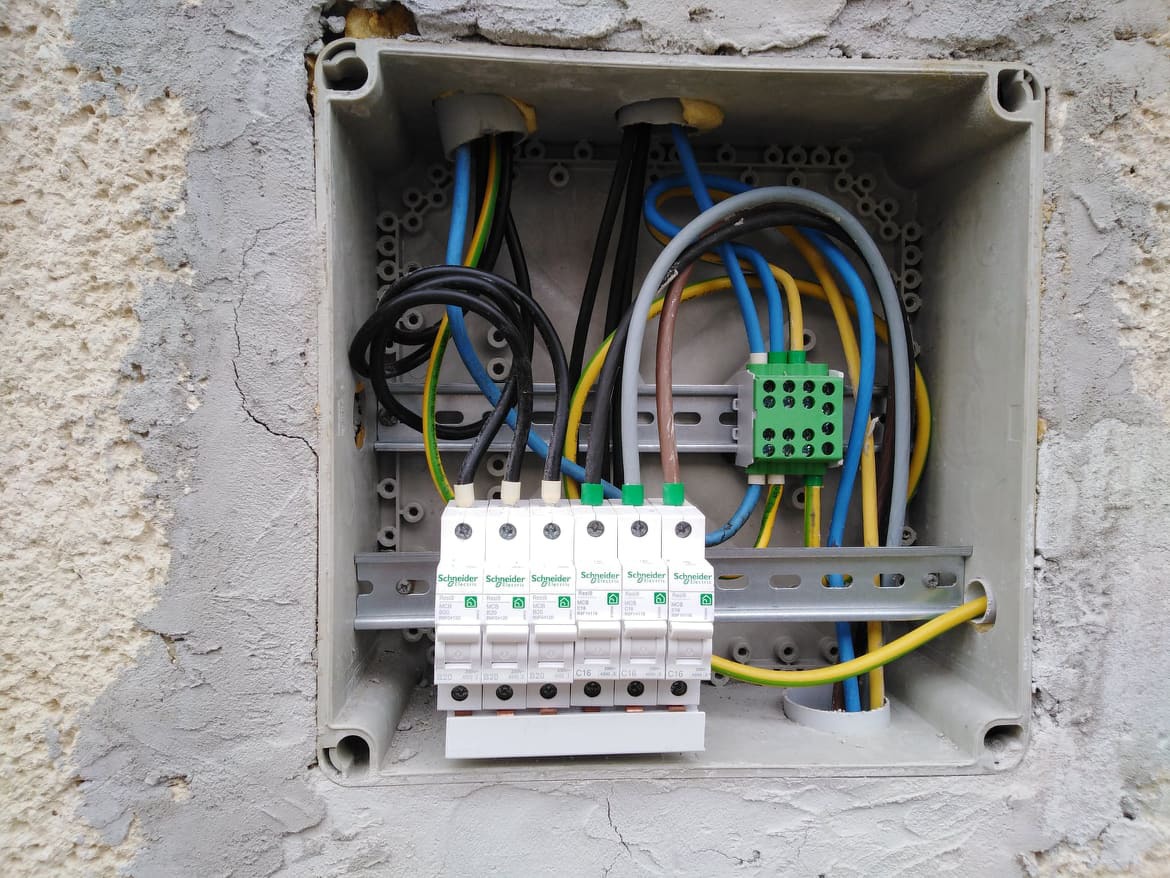

Gyakorló villanyszerelőtől kérdezném, hogy az órától jövő mért fővezeték végződhet fővezetéki sorkapocs blokkban, hensel dobozban az óra alatt/mellett, ahonnan ugyanazzal a 10-es keresztmetszettel megyek tovább a lakáselosztóhoz?
Nincs kedvem elműst hívni, hogy cseréljük a mért fővezetéket de ha nem szabályos akkor nem így oldom meg. (rövid a mért a felújítás során arréb került az elosztó.)
(#) gyuszo válasza Audience hozzászólására (») Nov 5, 2023 / 1
A mérőhely és a lakáselosztó között lehet még doboz, még leágazás is, melléképület, műhely felé. Ilyen esetben megfelelő kismegszakító is szükséges.

Köszönöm! Elágazás, keresztmetszet csökkenés nem lesz.
