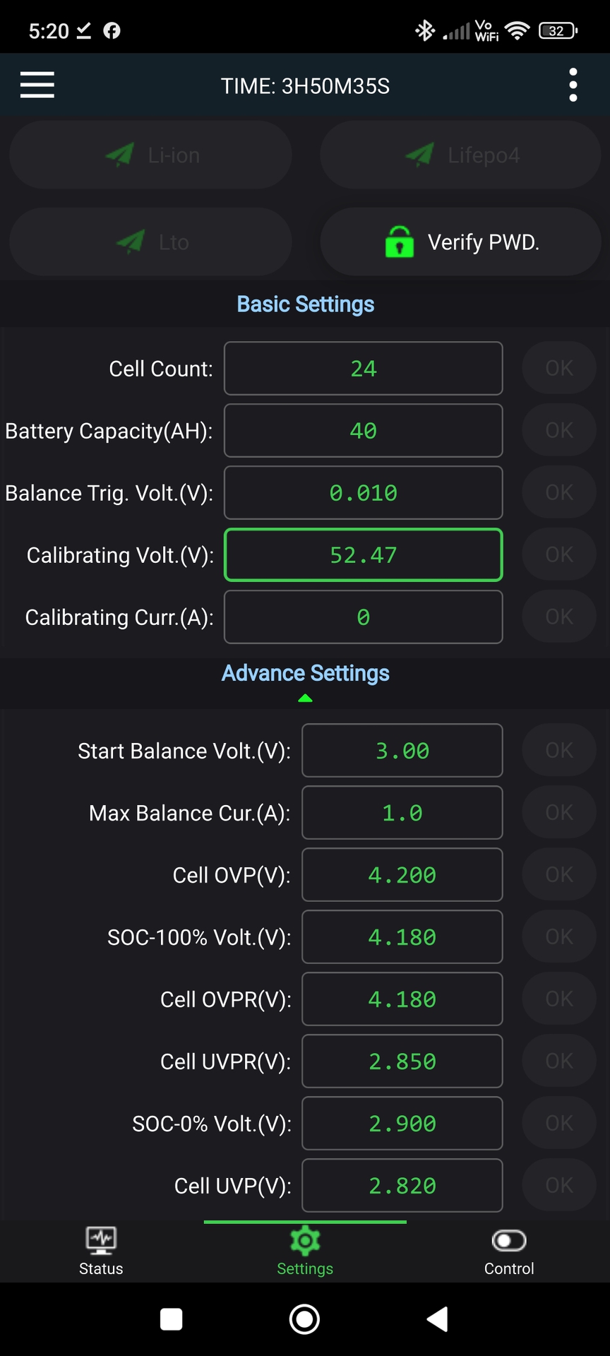

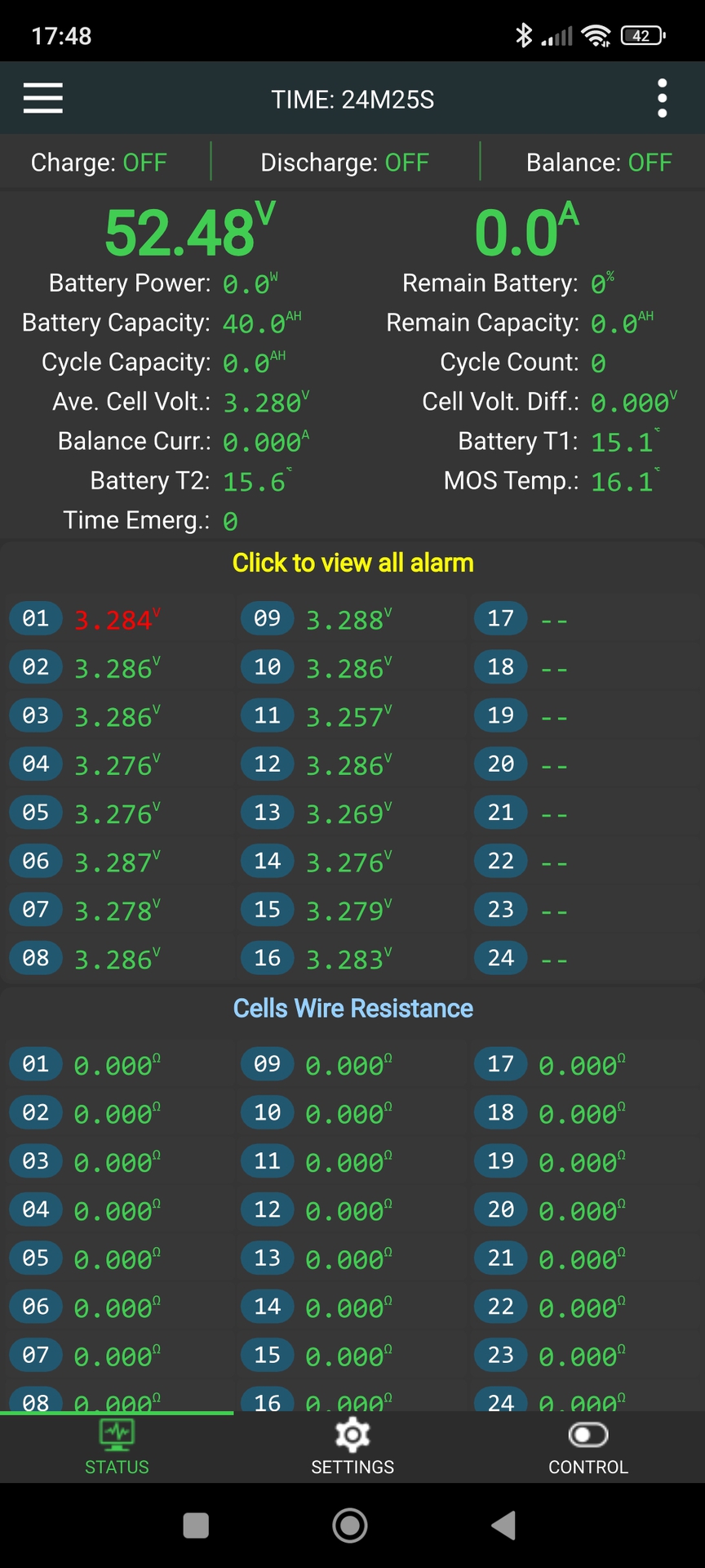

Bms uukra bekötve. Most már megy. Csak a jelszót nem tudja elfogadni pedig már új jelszót is adtam meg és a menübe már nem enged belépni. Van Bluetooth is benne. Tipp balanszt még nem csináltam. Mivelhogy tölteni se meríteni nem tudom. Jelenleg nincs netem mert a szolgáltató este 9 után már nem veszi fel a telefont. Mire panaszkodik?

(#) uniman válasza antikzsolt hozzászólására (») Okt 27, 2023 /
„uukra”
"verify permissions" ...ha nem jó a jelszó, nem tudsz beállítani semmit. Reset?
Ezt írd be...hátha: 123456
Lehet az APP hibás, a legújabb ez: Version 4.16.3 (build 22) Ezt használd...és kezd előlről 1234...

(#) antikzsolt válasza uniman hozzászólására (») Okt 28, 2023 /
Hol találom? V4 14 et látom csak.
A jelszó jó mert simán meg tudom változtatni. már a legegyszerűbb jelszavakat írom be kininban. négy darab egyforma karaktert.
(#) dokidoki válasza antikzsolt hozzászólására (») Okt 28, 2023 /
A beállítások jelszava a manuál szerint :12345678 .
(#) antikzsolt válasza dokidoki hozzászólására (») Okt 28, 2023 /
Nem talált. Próbáltam már. Bár párositani tudom a dolgokat de egyszerűen nem enged semmit csinálni. Az összes repülő ikon vagy mi szürke csak ez a zöld. Oda még nem enged belépni párosítva van jelszó jó
Kb egy hónapja telepítettem egy barátomnak, ő küzdött vele mert ő fogja használni. Akkor simán a leírások szerint ment a dolog. Jelszavak stimmeltek, addig nem engedett tovább míg meg nem lett változtatva. De ő az eredetit szerette volna megtartani de azt nem engedte. Akkor is hisztizett a program ha eltérőt érzékelt a valóságtól pld cellaszam. Előbb nem írtam , kettő jelszava van. Külön jelszó a beállításokhoz. Belépés után kötelez a változtatásra. Ez után lehet továbbjutni.
Jelszó lett változtatva meg név is de ugyan az már ott vagyok hogy kibaszom az egészet az ablakon
A hozzászólás módosítva: Okt 28, 2023
Épp írja amit írtam nem stimmel a beállított cella szám , és meg kell változtatni a jelszót azért riaszt eppen.
Hányszor változtassam meg? Ha újra telepítem az alkalmazást már nem a gyári jelszóval tudok belépni. Nem 1234 jelszó van már hanem volt már 8 karakteres is.
Nézd, nem könnyű segíteni. Nálunk két jelszó volt manuál szerinti. Az eszköz jelszó 123456. Ezt kell egyszer változtatni. Ez csak wiev mód ig enged. A settings jelszava ezek után külön ha oda lépsz: 12345678 ezt is változtatni kötelez. Ezek után lehet piszkálni ki be kapcsolni akkor ha minimum a cellaszamok és a hozzá valók stimmelnek.
Akkor itt bukik az eszköz jelszavon Nálam csak 1234 igen csak nézni enged. De akárhány manuált nézek át egyiken sincs odaírva hogy van még egy jelszó. De ha véletlenül átírtam hogy lehet resetelni?
Átírtam de nem tudom mire.
atfutottam a githubos manualt ott tényleg nem ír erről. De a kapott papíralapuban benne van onnan vettük. Resetelesrol nincs gőzöm sajnos.
Én papírt csak doboz formában kaptam semmi egyebet megy vissza az eladónak mint selejt. Mert ez valószínűleg már használt volt mert semmire nem reagál. Közben beírtam egy jelszót hogy lássam de nem igazán tudom mire. Ez így már reménytelen eset és már utálom az egész napelemesdit. Azt hittem ez arról szól hogy jobb legyen az életem de jelenleg ha csak meglátok egy napelem cellát összetörni akarom úgy utálom már.
Sikerült végre belépni oda is lifepo beállítva 16 cella leokézva vette a jelet egy szép kattanás után se kép se hang. Azóta ha próbálom bekapcsolni kattan egyet az inverter vagy a bms nem tudom eldönteni és kialszik a led. Én is adtam fel. Eladom a fenébe az össze dolgot nem kell nekem már.
