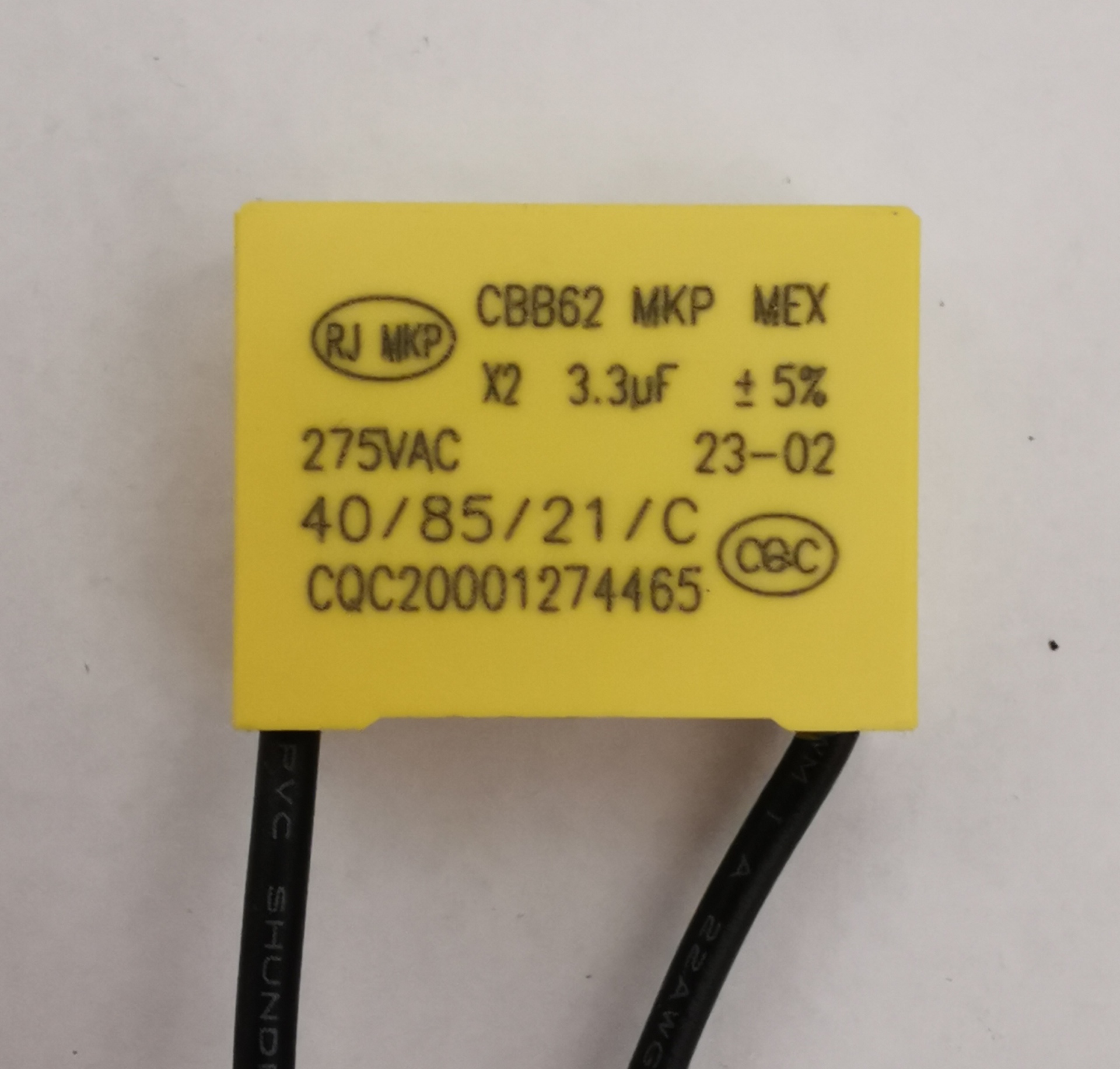

Sziasztok Mesterek.
Lenne itt egy kérdésem a képen egy okos kapcsoló bekötése van.
Nekem is van több is bekőtve és remekül működik, de amit nem értek hogy van egy bekőtési mód amihez nem kell Nulla vezetőtt kötni hogy a bánatba müködik az elektronika nulla nélkül.
Adtak hozzá egy kis sárga kondenzátort azt kell bekötni nélküle nem űzemel.
Válaszokat előre is köszönöm.

Szia! Az izzón és a kondenzátoron keresztül kapja meg a nullát.

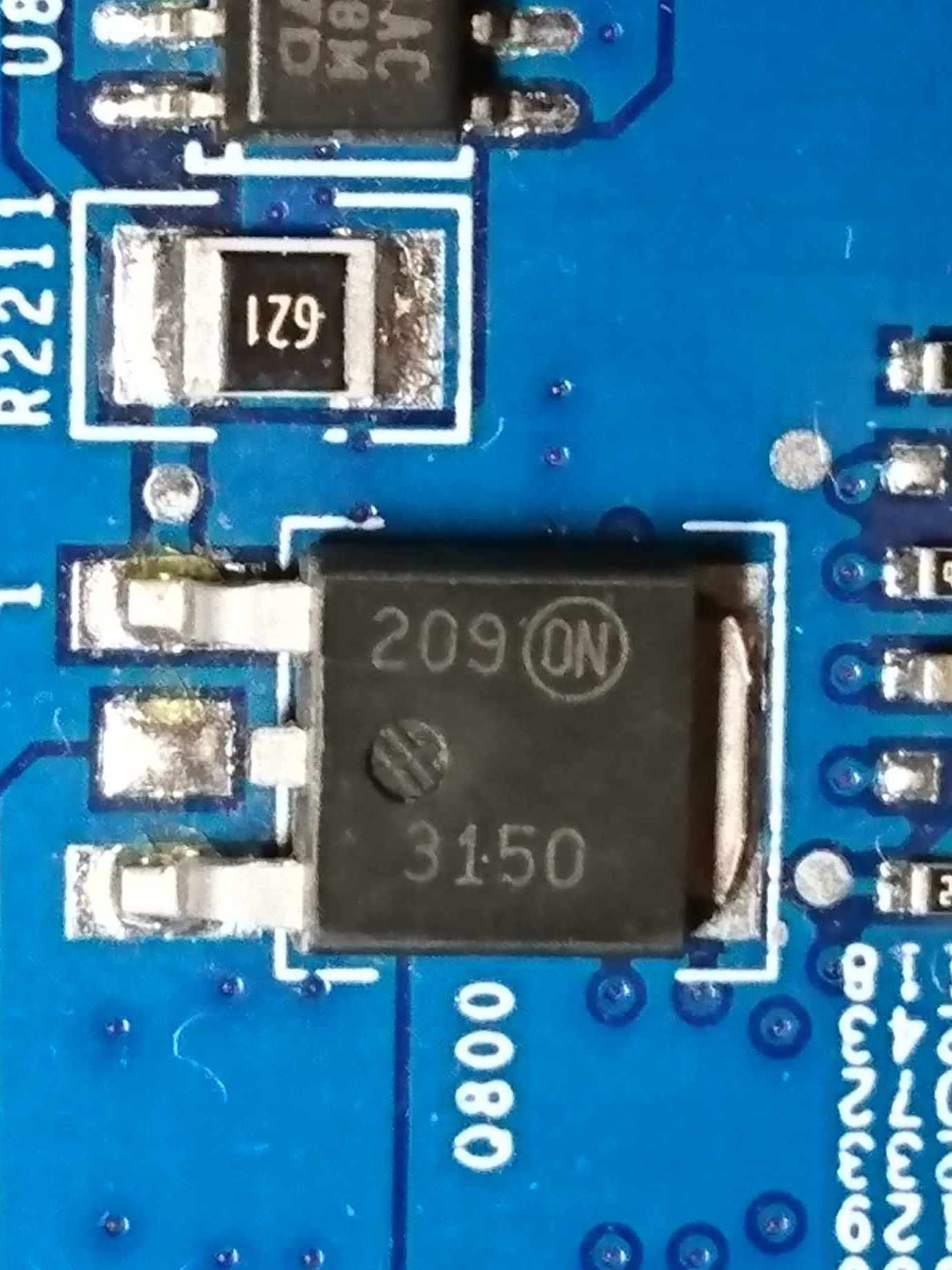

Van egy VGA GF4 A táp áramkörét pótolni kellene Fet stb
Van egy nagyon hasonló VGA-m Gf4 de AGP8x Net fotók alapján is azonos az alkatrész, csak az elhelyezés más..
Szóval azon a Fet jelölés onsemi jelölés 3150G 20 éves!
Na most ilyen nincs neten, nem tudom be azonsítani
Van egyszer olyan hogy https://www.onsemi.com/pdf/datasheet/ntd3055-150-d.pdf
NTD3055-150 Beleírva hogy a jelölés 3150G ahol az RDSon 122mOhm WTF?
Meg létezik olyan hogy NTD3055-094 IC jelölés: 3094G ahol a 94 az RDSon 94mOhm
Sikerült vennem 3055G-t aliexpressről Most akkor ez mi?
Kérdés: onsemi jelölés 3150 az egyenlő a 3055-el? Név specet váltott a cég?

Nem lehet, hogy a 3055G egy bipoláris npn tranzisztor?
Ezt néhány egyszerű méréssel kiderítheted.
