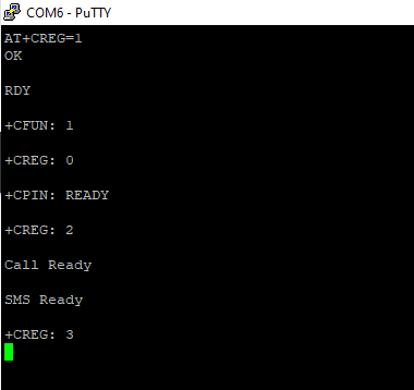

		Vásároltam egy SIM800L modult. Tudom, hogy nem feltétlenül volt jó választás, de a tokozás miatt ezzel volt a legegyszerűbb kezdenem. Rögtön problémába ütköztem: úgy tűnik, hogy nem csatlakozik fel a hálózatra a modul. Egy Vodás feltöltőkártya van benne, ami telefonba berakva (Sam Gal A52s) teljesen jól működik, kizárólag 2G-t beállítva is. A PIN kódot leszedtem róla, van rajta adat- és hanghívás keret is. A telefonszámát megcsörgetve "nem kapcsolható". SMS-t fogadni és küldeni sem tud. 4.1V-ról táplálom egy labortápról 3A-es áramkorlát mellett. Nem esik be a feszültség, az áramfelvétel (a táp kijelzője szerint) átlagosan 20 mA között mozog, talán kis tüskékkel. Csatolom a terminált is. Mi lehet a probléma? Előre is köszönöm mindenkinek, jó hétvégét!
				Több ezer Simcom modult adtam el különböző készülékekbe szerelve, és véletlenszerűen, bizonyos modul/sim kártya párosításban ez a jelenség nálam is előfordult. A CREG:3 azt jelenti a dokumentáció szerint, hogy registration denied, de hogy miért, az nem derül ki. Én kidobom ezeket a modulokat, esetleg megpróbálhatod másik sim kártyával, hátha működik.
				Közben kipróbáltam egy Telekomos kártyával is, és azzal sem működött. A te rossz moduljaid csak egy-egy kártyával nem mentek, vagy egyikkel sem?
		Szóval a két kártya tesztelése alapján lehet, hogy nálam is erről van szó, vagy itt valami más baj lehet? A hozzászólás módosítva: Feb 23, 2024
				Jó lenne ha nem kellene ezt is visszaküldenem, mert az előző meg megsérült szállítás közben
				Általában az egyik kártyával működtek, pl. itt nálam a teszteléskor, aztán egy másikkal, pl. az ügyfélnél már nem. Én nem állítom, hogy ezek a modulok rosszak, de nekem egyszerűbb volt kicserélni őket egy másikra, és ez megoldotta a problémát. Soha nem derült ki, mi volt a baj velük.
